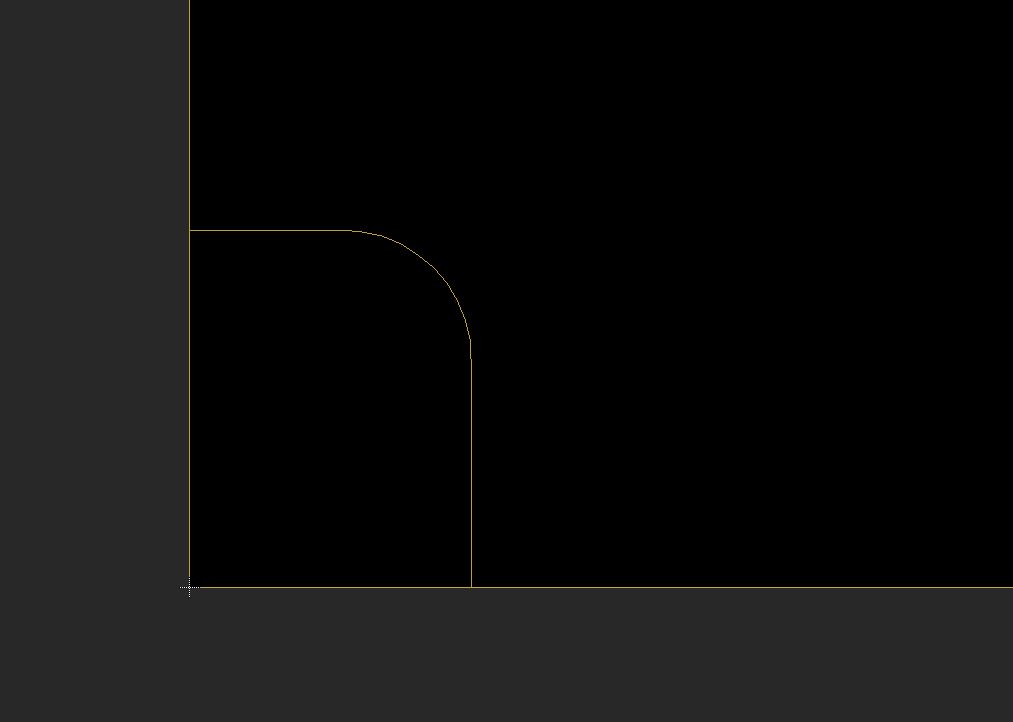

Moin zusammen,
ich wollte wie in der angehängten Abbildung einen Teil meiner
Leiterkarte ausschneiden. Ich weiß leider nicht, wie das genau geht.
Kann mir jemand vielleicht dazu ein Tipp geben? Mit dem "Miter" Tool
habe ich es nicht hinbekommen.
MfG

Gast #5820539
Ich habe es als Bild angehängt. Ich möchte das kleine schwarze Stück
rausschneiden. Ich habe es mit dem Wire Tool gezeichnet, aber wie ich
sehe, ist es nicht mit dem Rest des Boardes verbunden.
Gast #5820605
Hat geklappt. Vielen Dank.
Ich habe das Rastermaster auf 1.27mm eingestellt. Danach wurden die
Linien mit dem Wire-Tool von Eagle selbst mit dem restlichen Board
verbunden. Danach habe ich mit dem Delete-Tool den Teil, den ich nicht
brauche, herausgeschnitten.

Gast #5821683
> verbunden
Das ist einfach eine Frage von treffen oder nicht treffen. Wenn du
genügend zoomst siehst du warum die Linien nicht verbunden werden.
Georg

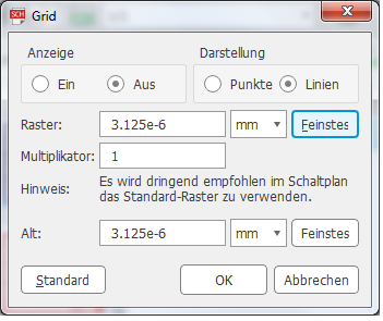

Gast #5822202
>> Falk B. schrieb:
>>> Wie fein?
>> Ich habe bisher immer das feinste genommen, was Eagle her gab. Habs dir
>> mal angehängt.
> FAIL!
https://www.mikrocontroller.net/articles/Eagle_im_Hobbybereich#Auswahl_des_Rasters
Vielen Dank für den Link. Jetzt verstehe ich auch, warum dieser Mist
auch passiert ist. Ganz früher hatte ich auch z.B. mal das Problem
gehabt, dass in der Schematic meine Leiterbahnen nicht mit den IC-Pins
zusammen passten. Ich nutze Eagle nicht oft, da habe ich es wohl mit den
Rastereinstellungen vergessen.
MfG
