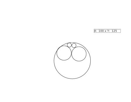

Mathias B. schrieb: > Was gibt es sonst für Möglichkeiten? Häufig liegen Kabel am Knick an der inneren Wandung an, dann am nächsten Knick wieder auf der inneren Wandung, das ist dann die andere Seite. Ein neu eingeschobenes Kabel geht zunächst im freine PLatz hindurch, und bleibt dann am nächsten Knick innen stecken. Du wirst eines der schon verlegten Kabel als Zugdraht wieder herausziehen müssen, dabei 2 neue Kabel (eines ersetzt das Herausgezogene, das andere ist dein Neues) hinter sich herschleppend, natürlich gleitend geschmiert.

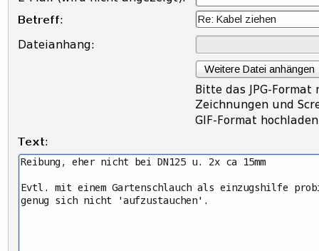

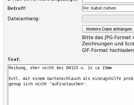

Reibung, eher nicht bei DN125 u. 2x ca 15mm ;) Evtl. mit einem Gartenschlauch als Einzugshilfe probieren, der könnte steif genug sein sich nicht 'aufzustauchen'.
#5820857
Hä? Wie kommt das Bild dahin ;) Mysteriös falsches layer...

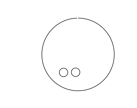

Röhrich schrieb: > Reibung, eher nicht bei DN125 u. 2x ca 15mm ;) Du hast die zwei Wasserleitungen vergessen, die da auch noch drin liegen. Außerdem wird die Reibung nicht nur vom Füllstand des Rohrs beeinflusst, gerade wenn mehrere Bögen vorhanden sind. Arno schrieb: > Könnte das Rohr irgendwo absichtlich verstopft sein, damit keine Luft > durchzieht und keine Tiere dadurch das Haus entern? Sowas macht man aber an den Enden des Rohrs und nicht irgendwo im Erdreich, 2m vom Ende entfernt.
Röhrich schrieb: > Reibung, eher nicht bei DN125 u. 2x ca 15mm ;) Du hast aber schon den ersten Beitrag gelesen? Mathias B. schrieb: > Es sind 2 Leitungen für > die "Wärme" und 2 Leitungen für Strom und Steuerung (5x2,5). Die "Leitungen für die Wärme" dürften Kunststoffverbundrohre 20x2mm plus ggf. Isolation sein.
