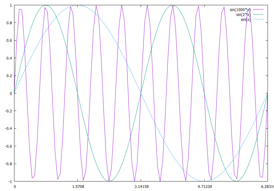

Ich wollte paar Sinusfunktionen plotten, leider werden nicht alle
richtig angezeigt.
Explizit meine ich die sin(1000*x). Wieso wird die so abgehakt
angezeigt? Liegt es am Berechnungsintervall?
Was muss ich setzen damit die Funktion als richtiger Sinus angezeigt
wird?
Finde die Lösung irgendwie nicht. :(
ich würde ja sagen, dass liegt daran, dass in deinem Interval für 1000
volle Schwingungen, verteilt auf 800pixel gezeichnet werden müssten.
Da gnuplot in jede spalte aber nur ein pixel zeichnet, hast du hier den
tollen Fall, dass du hier scheinbar eine schlechte sin(10x) kurve
siehst.
würde gnuplot die Kurve mit antialiasing zeichnen wäre der ganze Plot
mehr oder weniger lilafarben, da in jeder spalte eine volle Schwingung
gezeichnet werden müsste.

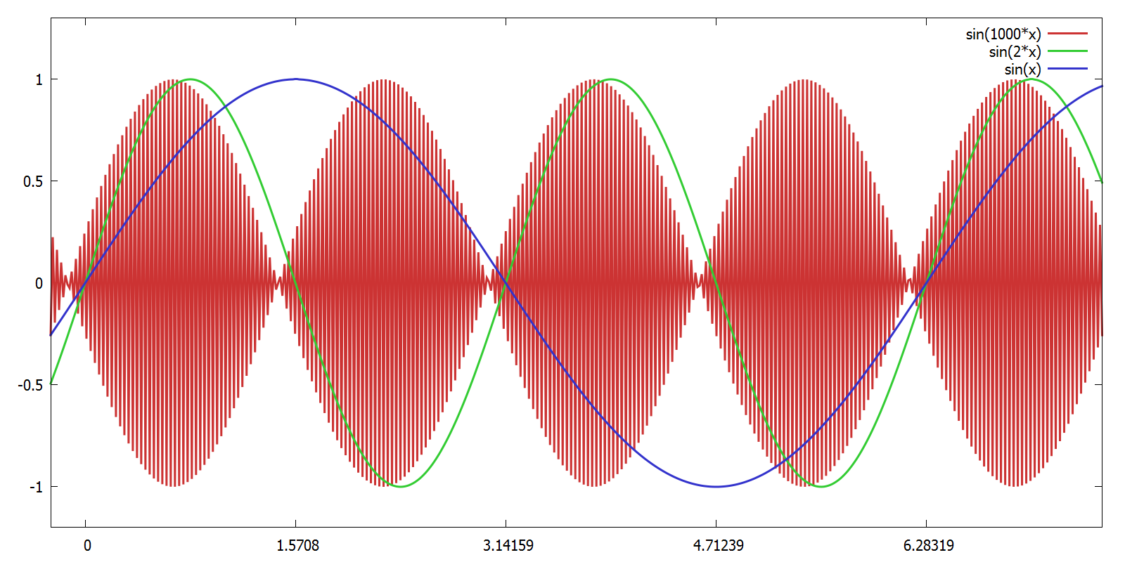

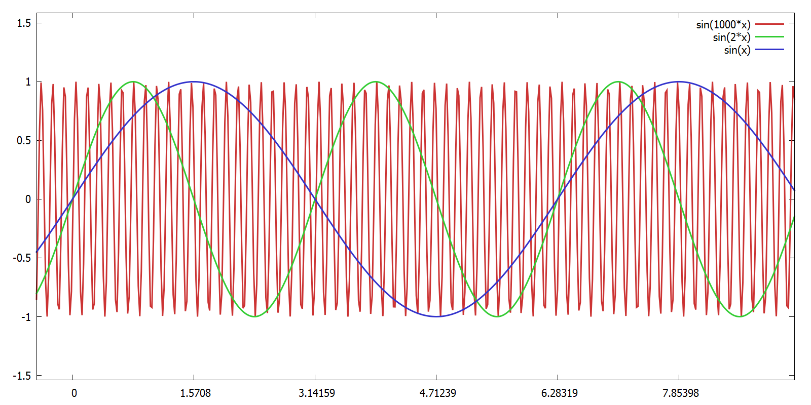

gnuplotter schrieb:
> Danke foobar.
> Ich stehe grade auf dem Schlauch. -.-
> Mit samples 500 kriege ich die Bilder hin.
> Wieso ist die sin(1000*x) nicht in dem autoscale Bild zu sehen und nur
> wenn man herauszoomt?
> Ist das ein Anzeigeproblem von gnuplot? o.O
alle deine Bilder zeigen keine sin(1000x) sondern durch die
unterabtastung entstandene aliasingfrequenzen.
Erst wenn du so weit auf pi/1000 hereinoomst, siehst du die tatsächliche
form.
