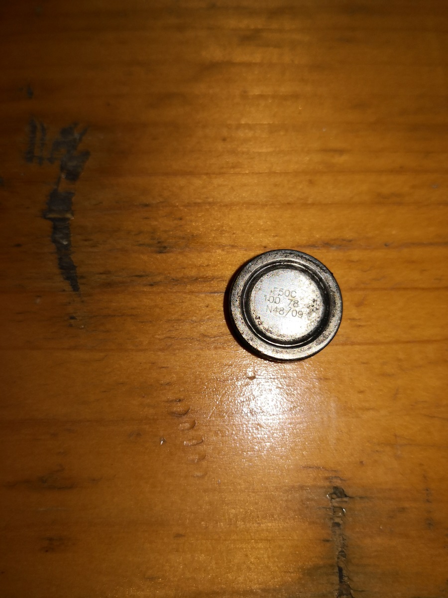

"restauriere" gerade einen ölofen, ein thermoschalter welcher die
ölpumpe stoppen sollte bei überhitzung wurde überbrückt und fehlt
komplett, hab nur noch ein kleinen metalldeckel mit der aufschrift
F50C
100 78
N48/09
gefunden, ich werd nicht schlau aus der bezeichnung..

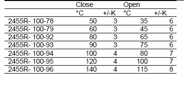

wär einer so nett und kann mir die Schließ-Temperatur nennen?
Gast #5822493
wow vielen dank, kommt mir zwar ein bisschen komisch vor weil der
schalter direkt am brennkammerzylinder klemmt und 50*C da ein bisschen
wenig sind meiner meinung O_o aber wird dann wohl so sein
