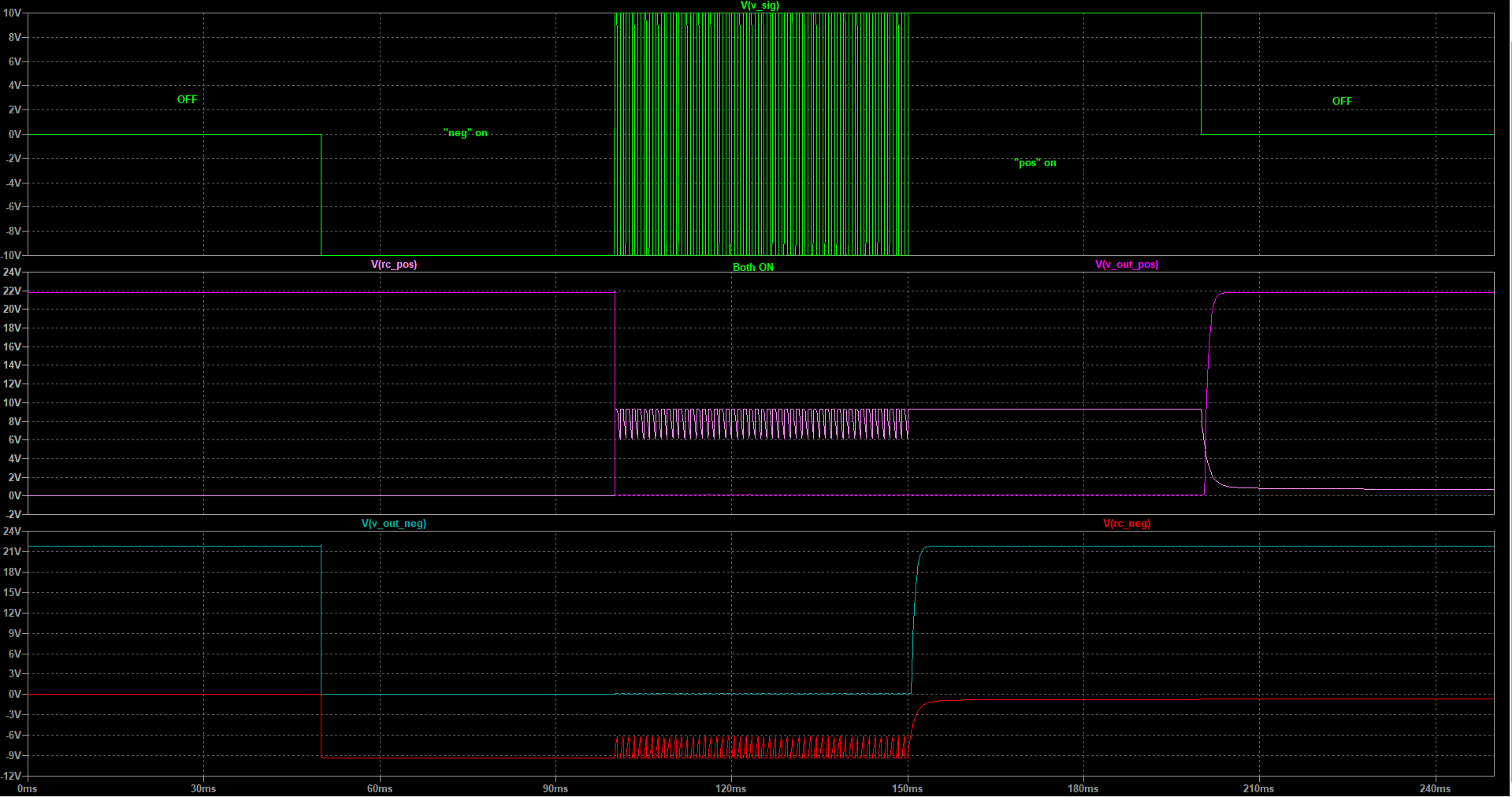

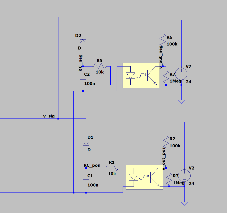

Wenn A und B aktiv sein sollen mit >10fach der PWM Frequenz abwechselnd
high/low schalten.
Als "Empfänger" eine RC Filter und eventuell optokoppler.
ist vom Prinzip her ähnlich den Vorschlägen weiter oben, glaube ich
zumindest.
ich glaube da müsste noch nen Inverter an den Ausgang der Optos, und ob
diese wirklich nötig sind weiß ich auch nicht, war nur mal so ne Idee.
einfacher wäre mit zwei µc, da würden Attiny reichen und z.b. seriel
(9600 baud sollte fast immer gehen), wenn du basteln willst.
edit:
V_sig hat +-10V weil ich die zweite Leitung als GND festgelegt habe, es
wird keine negative Spannugn benötigt, nur eine H Brücke zum treiben.
Die Spannugn ist unwichtig, sollte alles von einigen V (für diode +
opto) bis einigen 10V gehen.
auch die Bereiche mit nur "neg" oder "pos" ON könnten mit der hohen
Frequenz moduliert werden, dann wird die erzeugung einfacher. Dann halt
nur von +/-10V bis 0V (bzw. für die H Brücke eine Richtugn an - High Z
abwechselnd)
man könnte einfach die zwei bestehenden PWM Signale nehmen, mit hoher
Frequenz modulieren , und dann in eine H-Brücke schieben (ein PWM an
high Side, eine an Low side). eine der PWMs muss die HF um 180°
Phasenverschoben haben oder invertiert sein, damit high/low abwechselnd
und nicht gleichzeitig aktiv sind
