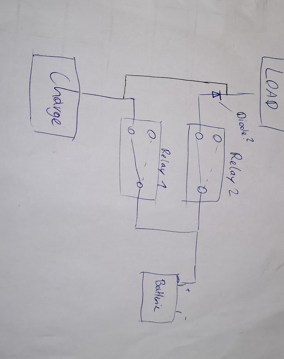

ich habe mir gerade 90Ah Lifepo4 Batterien mit 123BMS im Camper verbaut.
Geladen wird das ganze mit eine Votronic VCC-12 mit max 30A. Soweit
funktionert auch alles. Ein Problem das ich sehen:
Wenn ich längere Strecken fahre, ist die Batterie irgendwann voll. Dann
macht das BMS das Relay zu (bzw. auf) und die Batterie (wird)  nicht
weiter geladen. Erst wenn die Spannung wieder eine gewisse Grenze
unterschreitet wird die Batterie wieder geladen. Jetzt hab ich mir
gedacht, dass ich den Laderegler auch in den "Lastkreislauf" schalte und
ein Laden dort über eine Diode verhindere? Die maximale Last im
Lastkreislauf beträgt 30A, müsste ich hier immer mit Leistungsverlusten
rechnen?
Vielen Dank!
LG
Dann wird die Batterie aber immer weiter geladen, dann kannst du das
Relais auch gleich weg lassen.
Ich kenne diese Relais mit ganz anderer Funktionsweise: Die
Zweitbatterie wird nur geladen, wenn die Starter-Batterie des
Zugfahrzeugs gut geladen ist und der Motor läuft. Die Regelung des
Ladevorgangs übernimmt der Laderegler des Zugfahrzeugs.
