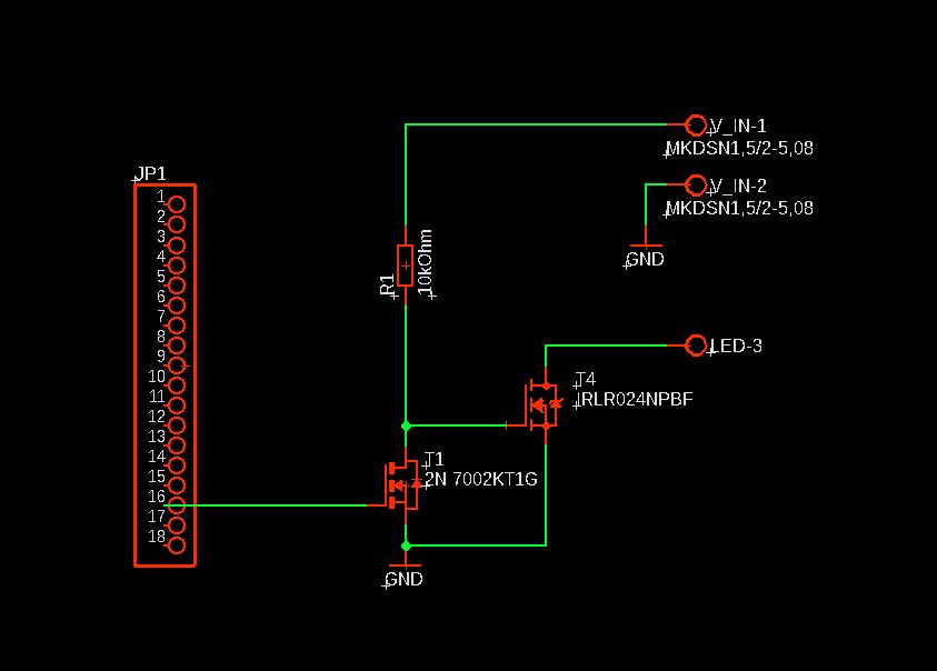

ich habe die Schaltung aus dem Anhang aufgebaut.
Von der linken PIN-Leiste kommen 3.3V. Beim V_IN Connector kommen 12V
herein.
Bedeutet, dass der zweite MOSFET mit 12V am Gate gesteuert wird.
Leider funktioniert die Schaltung mit dem IRLR 024N überhaupt nicht.
Ein testweise montierter IRF610 funktioniert einwandfrei.
Wenn ich das Gate des IRLR 024N direkt mit Masse belege, kommen am
Ausgang noch 11.3V heraus. Mit +12V am Gate kommen die vollen 12V.
Kann jemand erklären, warum das so ist?
Vielen Dank schonmal für eure Unterstützung.
Beste Grüße,
Martin

Wieviel Strom soll durch deine LED fließen und was misst du bei
Ansteuerung über den 2N7002 jeweils am Gate der Ausgangsstufe?
von Joe F. (easylife)
Martin M. schrieb:
> IRLR 024N
Falsch angeschlossen?
MosFET kaputt (durchlegiert)?
Im Prinzip sellten der IRLR024N auch direkt mit 3.3V am Gate klar kommen
(Vg_th ist sehr niedrig bei diesem Teil).

von Stefan F. (Gast)
W.S.: Wenn du nicht helfen möchtest oder Dir die Frage zu blöd gestellt
ist, dann halte doch bitte einfach deine Klappe. Dieses Forum ist
tatsächlich zu einem Club alter Meckersäcke und Trolle verkommen.
Er hat N-Kanal MOSFET verwendet, das geht aus dem Schaltplan eindeutig
hervor und wird im Datenblatt bestätigt. Die Höhe der Schwellenspannung
spielt beim gefragten Transistor in dieser Schaltung keine Rolle.
Wenn der Martin wüsste, auf welche Daten es ankäme, hätte er sie
genannt. Er  geht aber davon aus, dass der Transistor geeignet ist.
Martin: Ich sehe in deinem Schaltplan keinen Fehler. Allerdings frage
ich mich, ob du korrekt gemessen hast. Ohne richtige Last wird zum
Beispiel der Leckstrom des Transistors eine wesentliche Rolle spielen.
Außerdem hast du nicht klar dargestellt, an welche Punkte du das
Multimeter angeschlossen hast.
Vermutlich war es +12V und Drain vom rechten Transistor. Ist das
korrekt?
Ein Foto kann hilfreich sein, um Fehler im Aufbau zu erkennen.
Was heisst für dich eigentlich "am Ausgang"?
Der Fet schaltet lowside (nach GND an Source).
11,3 V sind 12 V minus 0,7 V. An der Body Diode des Transistors fallen
0,7 V ab - wenn man ihn falsch herum verwendet.
Mit der Schaltung ist alles in Ordnung, da sie mit dem richtig
angeschlossenen IRF610 funktioniert. Beim IRLR024 hast Du halt Drain und
Source vertauscht.

von Martin M. (smartin)
vielen Dank an alle, die unterstützende Ratschläge gegeben und Fragen
gestellt haben!
Drain und Source sind tatsächlich vertauscht. Der Footprint für diesen
MOSFET war in Eagle scheinbar falsch hinterlegt. Damit habe ich wirklich
nicht gerechnet und ich kann nun meine 10 Platinen erstmal in die Tonne
treten :-(
Ein offen verdrahteter IRLR024N funktioniert in der von mir angehängten
Beschaltung einwandfrei, sofern Drain und Source korrekt angeschlossen
sind ;-)
