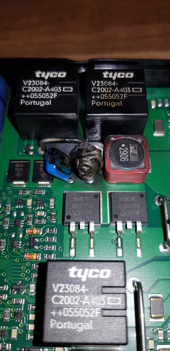

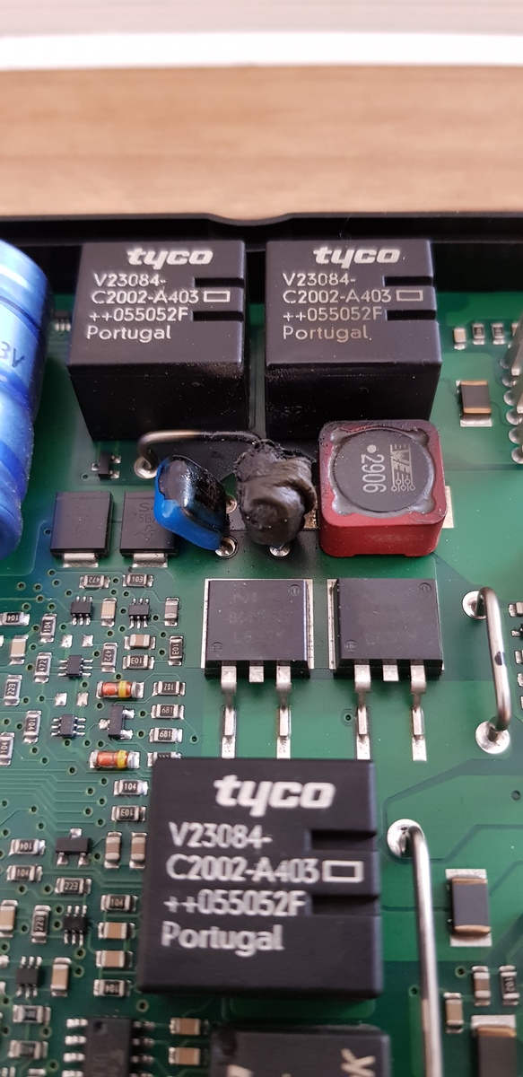

Hallo Leute
Ich Brauche mal eure hilfe !
Wie man auf den Bildern sehen kann ist da ein Kondensator
durchgebrannt .
Könnte mir einer Sagen was das für ein Kondensator ist ?

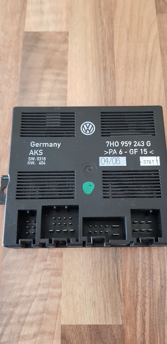

Das Steuergerät ist von einem VW T5 Bj.05-06

allerdings ist die Fehlersuche im Leistungsteil vermutlich nicht
unmöglich.
Prüfe doch erst einmal beim Öffnen und Schließen der Tür, ob die Relais
klicken. Verfolge die Stromwege bis zum Transistor. Du hast ja den
direkten  Vergleich beim Öffnen und Schließen. Ganz sicher werden die
Transistoren noch angesteuert. Sind das überhaupt Kondensatoren? Sind
die im Steuer- oder Laststromkreis? Versuche mal einen Schaltplan
herauszuzeichnen für den Laststromkreis.
