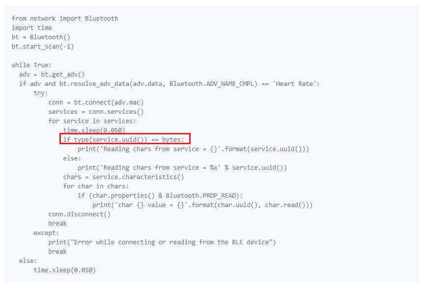

hat von euch schon mal mit dem Pycom Modul "LoPy" eine Bluetooth
Verbindung aufbauen können? Ich versuche gerade den angehängten
Beispielcode aus der API zum Laufen zu bringen und habe dazu auch eine
Frage. Was passiert im von mir rot markierten Bereich?
MfG
Vielen Dank. Ok, den Teil habe ich verstanden. Mein Problem ist aktuell,
dass ich einen Sensor auslesen will. Soweit ich das verstanden habe,
muss man doch zunächst schauen, welche GATT Services der Sensor zur
Verfügung stellt.
Mein Lopy Modul wäre der GATT Client und der Sensor der GATT Server. Ich
habe versucht, die Services auszulesen. Die Konsole vom Atom Editor gab
mit folgendes aus:
- 0X180D (Heart Rate)
- 0X1800 (Generic Access)
- 0X1801 (Generic Attribute)
- 0X181C (User Data)
- 0X180A (Device Information)
- 0X180F (Battery Service)
Das sind doch nun alle Informationen, die man aus dem Sensor auslesen
kann oder?
MfG
> kann oder?
Natürlich nicht. ;-)
Das sind erstmal nur die "Services". Jeder Service hat nun noch ein oder
mehrere Characteristics, wo man die eigentlichen Daten wie Herzrate oder
Batteriefüllstand auslesen kann.
Da oben nur standard Bluetooth UUID angegeben sind, kann man sich die
Datenformate bei Bluetooth.org anschauen.
Zur "roten Stelle" gäbe es 2 Erklärungen:
 - Der Author verwendet 2 unterschiedliche Python Implementierungen
(alte/neue Version)
 - Python nimmt unterschiedliche Typen für lange (128Bit) und kurze (16
Bit) UUIDs.
