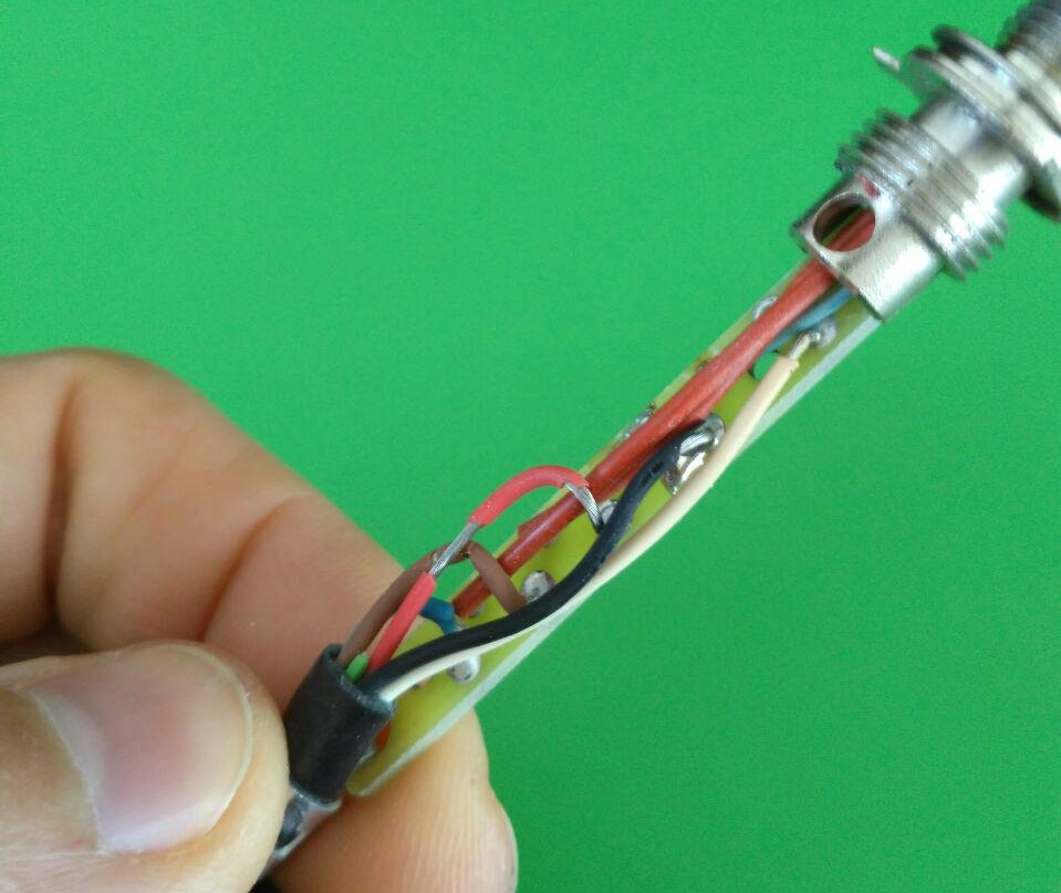

ich nutze seit Jahren die Weller WS81. Vor einer Woche fing sie leider
an nach Erreichen der Temperatur im Sekunden-Takt an und auszuschalten,
zu bemerken am rhythmischen Brummen und an- und ausschalten der LED.
Kennt jemand das Problem oder hat eine Idee?
Vielen Dank!

Ansonsten kann auch ein Problem mit dem Kabel zwischen Steuergerät
und Lötkolben vorliegen (zB. ein Bruch).

Ich wäre vermutlich nicht so schnell auf die Idee gekommen, dass es am
Kabel zum Lötkolben liegt, aber im Handgriff hatten sich die
Isolierungen komplett aufgelöst, einmal anfassen und das Gummi bröckelt
weg.
Nach Kabelkürzung und neu Verlötung funktioniert es wieder wie gehabt :D
