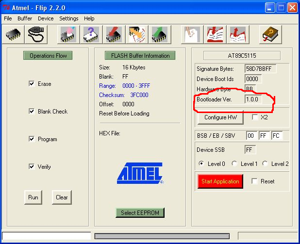

von Matthias W. (matt007)
Stefanus F. schrieb:
> Welchen Bootloader hast du verwendet, und in welcher Version?
keine Ahnung was für ein Bootloader auf dem Chip installiert ist. Das
Chip hatte ich 2011 erworben zusammen mit dem Loader.
das Teil meldet sich als "Atmega32U2 DFU" - siehe oben.
> Wer Hilfe sucht sollte auf die Rückfragen eingehen.
das mache ich doch. Ein wenig Zeit zum Lesen, Nachdenken, Posten am
Sonntag solltest Du mir schon lassen :-)
danke für den Hinweis Stefanus !
der Meldung nach klingt es wie DFU von Atmel?
wie kann ich die Version ermitteln?
welches Tool soll ich dazu nehmen?

ATmgea2560.
Es geistert eine Anleitung im Netz, wie man die Firmware des kleinen
ATmega erneuern kann. Dabei wird aber dessen ISP Schnittstelle mit einem
separaten ISP Programmieradapter benutzt - nicht der Bootloader.
Ich weiß nicht. Ich würde mal versuchen, das Flip Programm von Atmel zu
benutzen und schauen, was das alles so anzeigt.
> das Flip Programm von Atmel nutzen und schauen, was das alles so anzeigt.
Danke für den Hinweis !

von Stefan F. (Gast)
Bitteschön
> Bitteschön
Vielen Dank Stefanus. Bei mir steht auch Ver. 1.0.0 drin.
Wenn es einen Sinn macht einen anderen Lader aufzuspielen kann ich das
