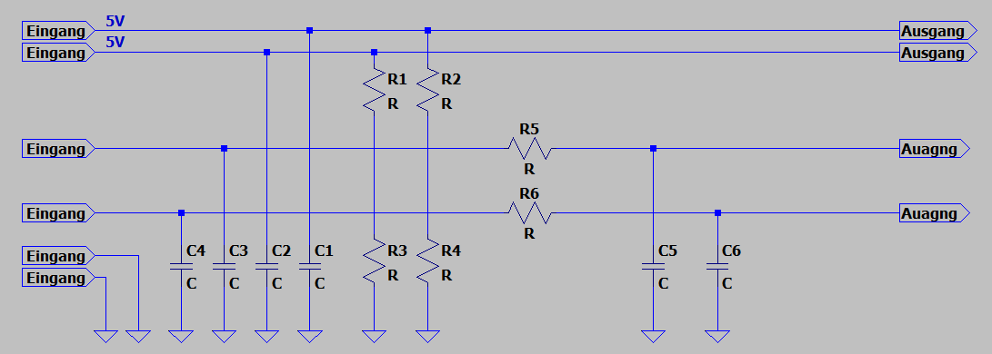

Schönen Sonntag an Alle,
ich habe einen kleinen Teil von einer Schaltung bekommen und ich soll
untersuchen ob die Schaltung kurzschlussfest gegen Masse und die
Versorgungsspannung ist.
Am Eingang hängt ein Position Sensor für die Rotorlage und am Ausgang
werden die Messsignale verarbeitet.
Ich würde mich auf die verschiedenen Antworten sehr freuen
Vielen Dank im voraus
Max
wieso R1 bzw. R2 in Reihe mit R3 bzw. R4?
Reicht da nicht jeweils ein Widerstand aus?
Zeichne bitte die zu erwartenden Kurzschlüsse ein.
Denn 5 V Eingang 5V Ausgang, wo ist da irgendeine Sicherung?
Nehme an, dass die Eingänge mit R5 und R6 am "auagng"
"fremdspannungsfest" gemacht werden sollen.
Bitte genauer erläutern.
ciao
gustav

Karl B. schrieb:
> Hi,
> ciao
> gustav

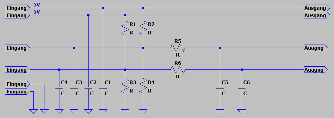

Hallo Gustav,
ich habe den Schaltplan nun modifiziert.
Ich habe keine Ahnung mit den Kurzschlüssen gegen Masse bzw, gegen die
Versorgungsspannung, deswegen bin ich hier um Hilfe zu bekommen
Beste Grüße
Max.
Es fehlt trotzdem alles wesentliche, nur zum Beispiel der dritte
Eingang:
Wie gross ist der Innenwiderstand der Quelle (am Eingang links)
Welche Spannungen treten am Eingang auf
Welchen Wert hat R2
Welchen Wert hat R4
Welchen Wert hat R5
Wo kann ein Kurzschluss nach GND und +5V eintreten, Eingang, Ausgang?
Ohne diese Angaben ist keine Aussage möglich.
Georg
