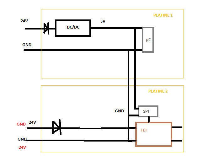

Hallo Zusammen,
ich möchte an eine Steuerungsplatine (im angehängten Bild Platine 1)
eine Erweiterungsplatine anbinden. Die 5V Spannungsversorgung soll dabei
von der Steuerungsplatine über einen StepDown-Wandler ohne galvanische
Trennung kommen, die Abstände der Platine zueinander liegen unter 10cm.
Auf der Erweiterungsplatine sollen Lasten über FETs geschaltet werden
ähnlich der Roboternetz-I2C-Relaisplatine.
Nun habe ich mir Gedanken zum Verpolschutz gemacht. Für meine Zwecke
sind 0,3V oder 0,8V Spannungsabfall kein Problem, deshalb hatte ich
zuerst an die einfachste Möglichkeit mittels einer Diode im "Plus"-Pfad
gedacht - so wie an gefühlt 1000 Stellen im Internet nachlesbar.
Führt in meinem speziellen Fall (Platine 1 richtig angeschlossen,
Platine 2 falsch angeschlossen) aber trotzdem zu einem Kurzschluß der
mir meine komplette 24V-Versorgung in die Knie zieht (und eventuell auf
den Platinen etwas beschädigt?)
Nun meine Frage: Wie vermeide ich den Kurzschluss mit möglichst geringem
Schaltungsaufwand?
Sollte ich die Variante mit Sicherung und Diode antiparallel verwenden?
Wären dann zwei Bauteile und ich würde eine selbstrückstellende
Sicherung bevorzugen (z.B. Reichelt PFRA 050 für 1A mit 4s Auslösezeit).
Oder doch einfach auf beiden Platinen einen Brückengleichrichter davor?
  Jochen
Bei dieser Variante musst du für eine "normale Verpolung" sicherstellen,
dass die Sicherung (egal ob konventionell oder PTC) vor der
Siliziumschmelze in der Diode auslöst.
> Schaltungsaufwand?
Nimm verpolsichere Steckverbinder.
> ich würde eine selbstrückstellende Sicherung bevorzugen (z.B. Reichelt
Ich hätte da kein Problem damit, den Anwender zu strafen und eine neue
Schmelzsicherung holen zu lassen. Es reicht hier ja, in die uC-Platine
(die ja vermutlich wenig Strom aufnimmt) eine "kleine" Sicherung
einzubauen, die schnell auslöst.
OP #5824915
Blubb schrieb:
> Ein Problem hast du auch, wenn an der Erweiterung nur Masse wegfällt,
> oder?
Weil dann über den GND-Pfad des dünnen Flachbandkabels ab und an für
z.B. 200ms 250mA huschen wollen?
Für einen Schmelzsicherungshalter habe ich leider keinen Platz. Deshalb
die Idee mit der Rückstellenden. Das die Diode die 2.8A vom Netzteil
aushalten muß dachte ich mir schon.
hinz schrieb:
> Einfach aufpassen.
Was spricht gegen einen Brückengleichrichter?
Gast #5824931
Nicht wirklich.
Es wird kein Bauteil verpolt.
Der verkehrte Anschluss der Stromversorgung, plus an Masse, führt nur
dazu, dass nichts funktioniert, und dass das Netzteil in direkten
Kurzschuss gefahren wird.
Ganz so, als ob der Anwender plus und Masse des Netzteils beide in
dieselbe Klemme steckt oder aus Blankdraht verdrillt.
Dagegen schützt sich ein normales Netzteil selber, und die Schaltung
selbst hat bei einem so groben Fdhler eben keine Funktion.
Du schützt den Anwender ja auch nicht davor, eine Leitung einfach nicht
zu verlegen.
Trotzdem würde ich die Verschsltung ändern: 24V über Diode nur an
Platine 2 führen, und die 24V nach der Diode aus denen der DC/DC dann
auf Platine 1 die 5V macht über denselben mehrpoligen Stecker von
Platine 2 auf Platine 1 führen mit dem auch die 5V von Platine 1 zur
Platine 2 kommen und Masse verbunden wird.

OP #5825600
Blubb schrieb:
> Aber wenn du z.B. 20 A schaltest
Das Netzteil liefert nur 2,8A und hat Kurzschluss- und Überlastschutz.
Das ist eine gute Idee mit nur einer Einspeisung und diese auf alle
Platinen verteilen. Ich werde Platinensteckverbinder mit AWG24 Kabel
verwenden, die halten 3A aus.
Gast #5825703
Jochen D. schrieb:
> Hallo Zusammen,
> Schaltungsaufwand?
Nimmst Du einen dreipoligen Stecker und belegst den so:
1: GND
2: Versorgung
3: GND
dann kannst Du umpolen soviel Du willst und es funktioniert trotzdem.
