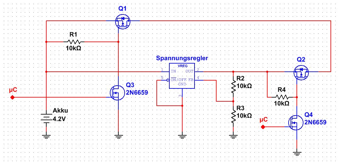

Hallo Zusammen,
ich möchte einen über eine Akkuzelle versorgten Spannungsregler mittels
P-Kanal Fet abschaltbar machen. Das Abschalten soll bei Unterschreiten
einer bestimmten Batteriespannung durch einen Mikrocontroller erfolgen.
Die Ausgangsspannung ist dann ungeregelt und folgt der Batteriespannung,
das ist auch so gewünscht.
Ich stelle mir das folgendermaßen vor.
Fall 1: Spannung > Schwelle X (z.B. 2,8V) Q1 gesperrt Q2 durchgeschaltet
Fall 2: Spannung < Schwelle X Q2 gesperrt Q1 durchgeschaltet
Jedoch funktioniert dies nicht so wie in der angehängten Schaltung, da
die Bodydiode von Q2 dann Richtung Spannungsregler leitend wird.
Ich müsste also Source und Drain tauschen.
Die Frage ist, wie kann ich ihn dann ansteuern?
Bin leider kein Analogprofi, kann mir hier jemand einen Tipp geben?
Danke und schönen Sonntag.
PS: Ob der Spannungsregler ggf. auch eine Einspeisung in den Ausgang
erlaubt möchte ich hier zunächst nicht betrachten.

Gast #5825007
der Regler in der Zeichnung hat doch schon einen ON/Off-Pin. Wieso nutzt
Du den nicht? Da dran kann man doch ein Supervisor-IC mit
Schwellspannung 2V5 anschliessen.
Bei mir funktioniert das nämlich genau so. Ich hab so eine Schaltung
schon
ziemlich lange selbst im Einsatz (aber mit einem TPS61240 Regler und
einem 3V0 Supervisor IC).
TK

Ich vermute, der IC wird einfach bei Unterschreiten der Schwellspannung
genau das machen. Also intern über den gleichen Kreis wie der Enable Pin
arbeiten.
Brücken über den gezeichneten FET Q1 muss ich ja sowieso.
Die Frage ist nur ob Q2 notwendig ist und falls ja wie ich diesen
beschalte.
Ich würde aber gerne folgendes vermeiden.
-Stromverbrauch über den Schaltregler sobald ich den Schaltregler
überbrücke (Schaltregler ist deaktiviert, entweder über den Enable Pin
oder über die Unterspannungsabschaltung)
-Schädigung des Schaltreglers durch Einspeisung in den (deaktivierten)
Ausgang, Feedback etc.
Hat hier jemand einen Tipp dazu?
Gast #5825187
Ich habe mir das DB vom TPS82130 angesehen.
http://www.ti.com/general/docs/suppproductinfo.tsp?distId=10&gotoUrl=http%3A%2F%2Fwww.ti.com%2Flit%2Fgpn%2Ftps82130
Auf S.7 ist das int. Blockschaltbild dargestellt. Es sieht danach so
aus, als ob eine Rückwärtsverbindung von Vout über die int. L und der
Body-Diode des oberen MOSFET auf Vin übrigbleibt, was aber eigentlich
kein Problem darstellt. Vin liegt an, Vout ist vom Pegel her kleiner als
Vin - alles gut.
Damit kannst Du also den Enable-Pin auf L ziehen und trotzdem den Regler
mit Q1 brücken - ohne das was passieren sollte.
Das spart Dir dann die Bauteile um Q2 ein, und mit 1 uC Pin kannst Du
den Rest schalten.
Zum FB-Pin halte ich mich mal in der Aussage zurück. Da läßt sich das DB
nicht wirklich aus.
TK
