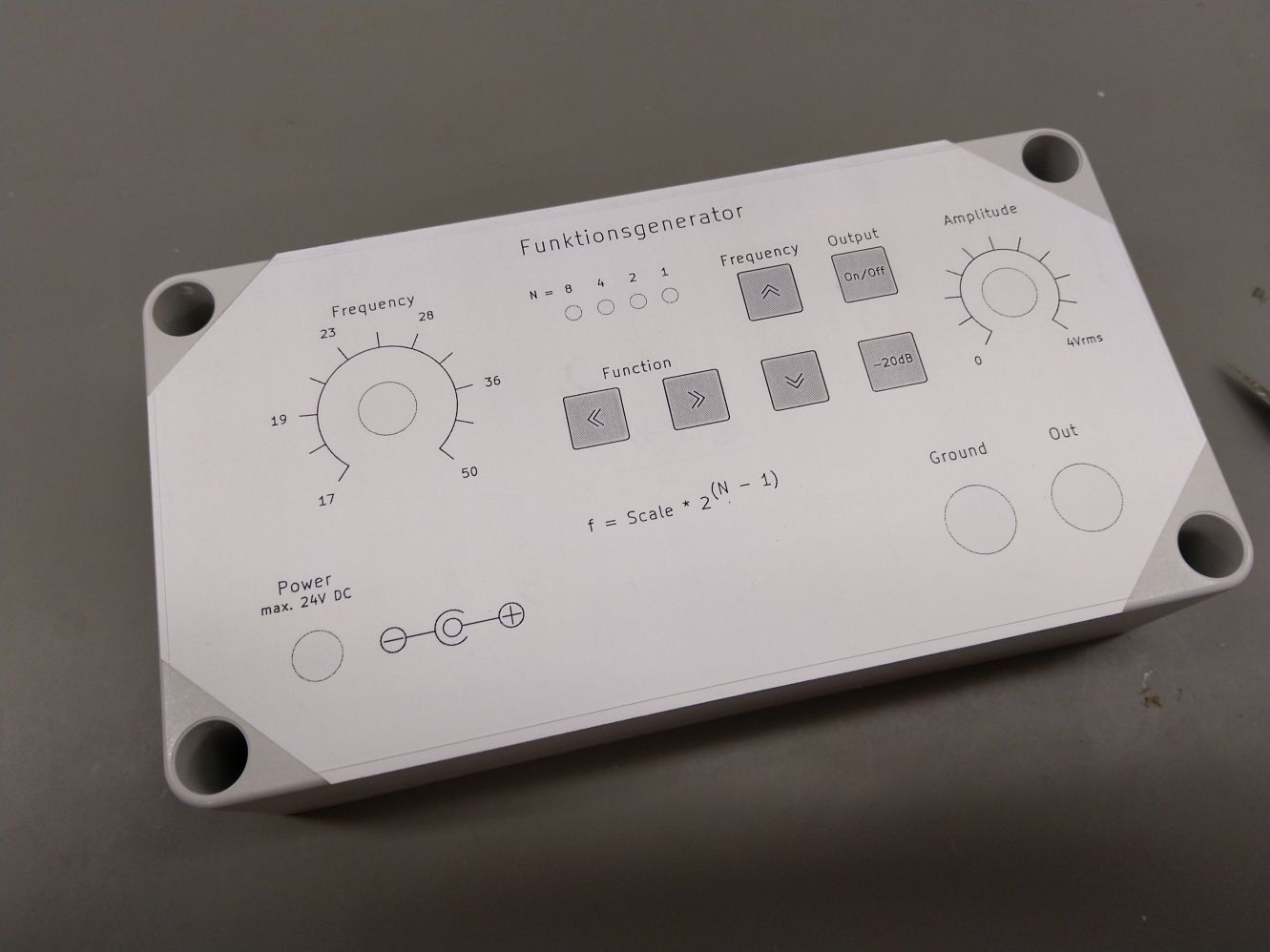

ich habe mir für ein neues Gerät eine Frontplattenfolie auf
Polyester-Etiketten gedruckt (Avery L4775). Nun müssen da ein paar
Löcher für Potis etc. rein. Hat jemand eine Idee, wie man das am besten
bewerkstelligt?
Laser fällt leider aus.
Danke und Grüße

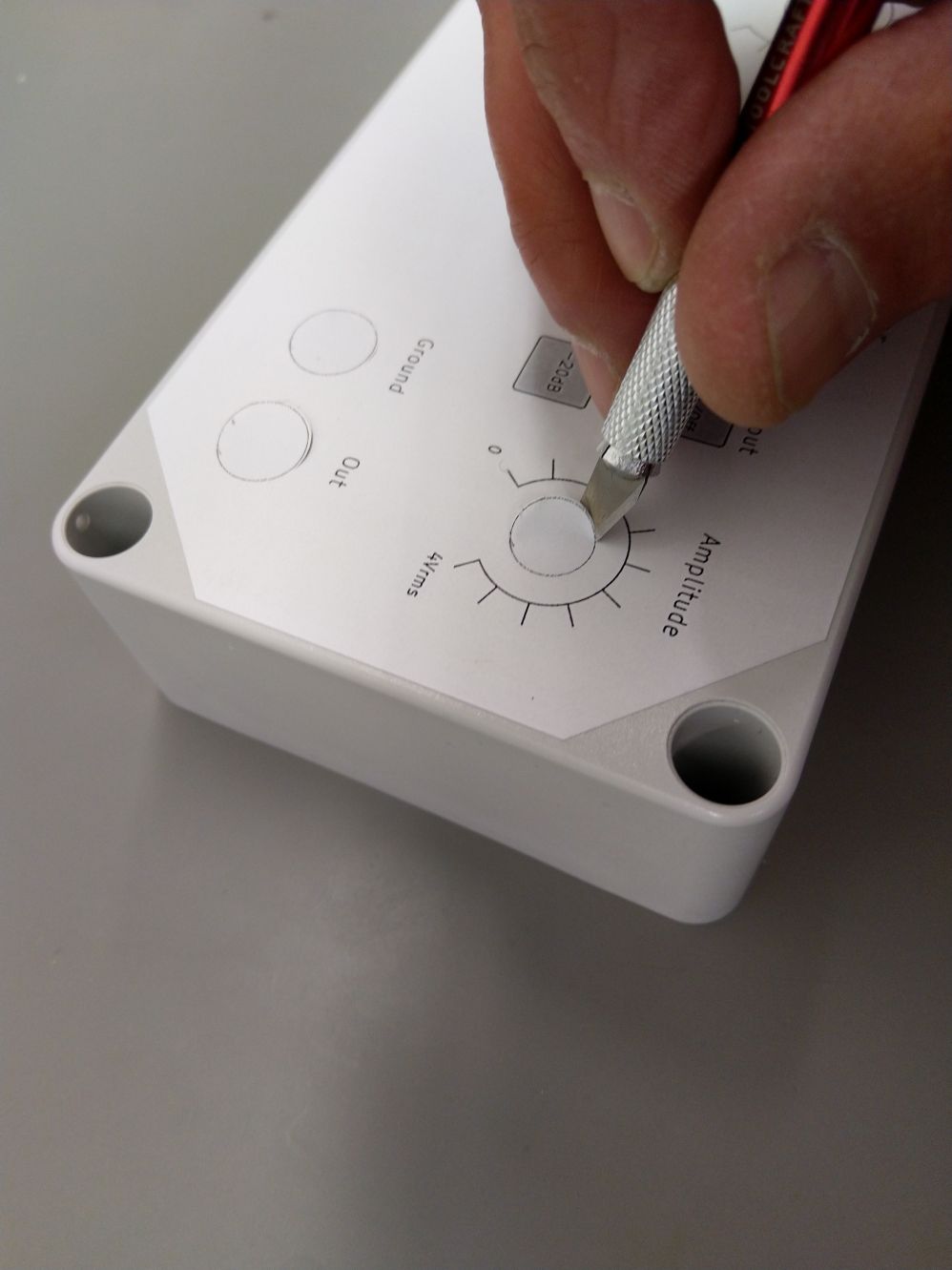

OP
Vielen Dank für die zahlreichen Tips!
Hier meine Variante einer Lösung:
Ich wollte die Löcher vorher in der Folie haben, um diese besser auf der
Frontplatte auszurichten. Durch die Weiße Folie sieht man nämlich auch
auf einer Leuchtplatte relativ schlecht, wo man gerade ist.
Dann schien heute morgen die Sonne und brachte uns auf eine andere Idee.
Wir haben die Folien mit der bedruckten Seite nach außen, mit Hilfe
eines kleinen Streifen Teppichklebebands aufs Fenster aufgeklebt und
dann die gebohrten Gehäuse auf die Folie gedrückt. Das ist hinreichend
genau gelungen. Danach wurden die Löcher mit einem Skalpell
ausgeschnitten. Fertig.
Die 3mm-LEDs müssen nun allerdings ihr Licht durch die Folie quälen.
Danke und Grüße
