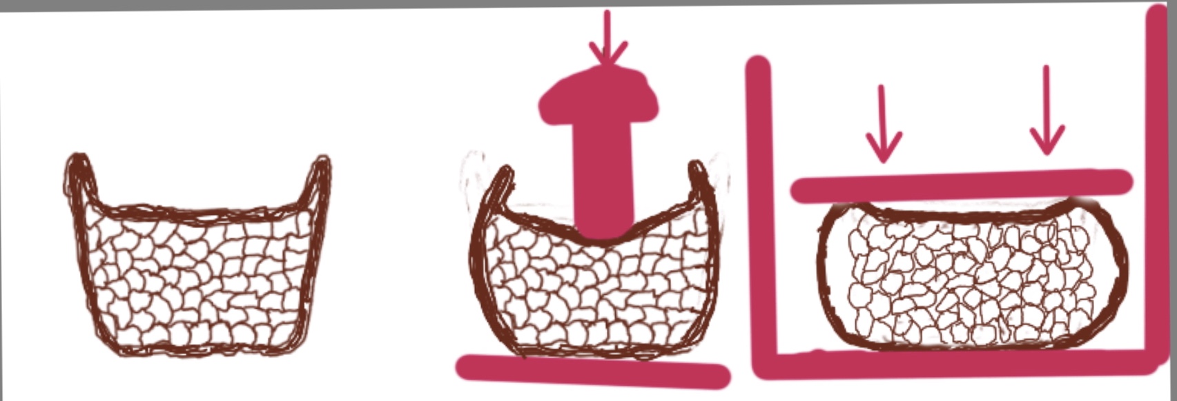

Sind Aderendhuelsen in Liftklemmen wirklich das wahre?
Bei vielen „press“Profilen für Aderendhülsen werden dabei auf die ganze
Länge der Aderendhülse zuerst einmal die seitlichen Wände weggedrückt so
das nicht mehr alle Litzen eng beisammen sind und Luft zwischen Hülse &
Litzen entsteht. Die meisten Litzen bleiben aber in der Mitte.
Wenn man das Kabel hinter der Klemme abzwickt gibt es einige Litzen die
man rausziehen kann, vor allem die seitlich unten.
Bei direktem Kontakt zu einer Schraube sieht es anders aus und selbst
wenn es einen litzenschutz (kleines Blech) gibt verformt der zumindest
nicht auf die ganze Hülsen Länge sondern verformt die Hülse nur
Punktuell- die Enden bleiben wie sie verpresst wurden.
Das ist zumindest was ich beobachtet habe. Spielt das keine große Rolle
weil mittig noch genug Druck sein sollte?
Oder könnte es bei großen Querschnitten schon Probleme geben mit
Widerstand und Korrosion zwischen den Litzen.
Wäre bei Liftklemmen evt. Gar nichts, eine dickere gecrimpte  Hülse oder
Aufgecrimpte Stifte besser?
Als Beispiel was ich meine hier eine kleine Skizze:
(Ähnliches passiert aber auch bei Quadratichem Profil und dem
Geschwungenem für +4mm² )

Kauf Dir halt ne ordentliche Zange:
https://www.amazon.de/gp/product/B01J5KTA06/
Oder das Original von Knipex, wenns die Firma zahlt.
Und gar nichts ist besser gegen Korrosion?
Eigentlich sind AEH bei Liftklemmen nicht nötig. Vorteile haben sie,
weil einzelne Drähte nicht in die flasche Klemme abbiegen können, der
Kragen eine mechanische Stabilität bietet. Ein Nachteil ist, dass sie
auftragen und den möglichen Querschnitt verringern.

Nunja, das sind die Zangen, die eine Trapezcrimpung machen, die an den
Seiten mitunter hochkommt, wenn die Hülsen zu groß sind.
Ich hab die auch jahrelang genommen, nie Probleme gehabt, es sei denn
ich hab wirklich zu dünn gecrimpt (0.14 Litze in 0.5er AEH weil keine
kleineren da waren, da rutscht die Litze mal aus der Hülse).
Die Vierkantcrimpung passt deutlich besser in die Klemmen, und die ist
erstaunlich stabil, bei gleichen Hülsen wird da nix breitgedrückt
gegenüber der Trapezcrimpung.
OP #5825934
Ok, Danke.
Richtige Zangen hab ich eh.
Bis 6mm2 nehme ich meist Rechteck außer bei runden Aufnahmen dort oft
wegen Platzproblemen 6Eck, 6-10mm2 die gezeichnete Form und +10mm2 dann
die geschwungene mit Einsätzen für eine richtige Crimpzange (Sieht den
WM crimps von Kabelschuhen ähnlich).
Die seitlichen laschen nach oben sind etwas übertrieben gezeichnet aber
normal bei diesem Profil.(evt noch aus Zeiten vor den Liftklemmen)
Aber auch bei den Rechteckigen machen die seitlichen Wände einen Bauch.
Sieht man vor allem bei größeren Querschnitten, ohne seitliche
Stabilisierung Beulen alle aus, am wenigsten noch die Flacheren WM
Profile. Zumindest seitlich sind sie dann nicht mehr Gasdicht. Mittig
bei genug Druck aber vmtl. Eh noch.
Werd mir mal durchlesen was oben erwähnt wurde.
@rehlein,Danke.
Ziehe eh weiter an, aber bei den Herstellerangaben steht diese
Liftklemmen bei Aderendhülsen mit Max.2,5Nm anziehen, da würden Sie wie
gezeichnet ausschauen. So wie ich’s anziehe drückt die Klemme dann auch
mittig auf die Hülse statt nur auf den Stegen, seitlich die ungefüllte
Wölbung bleibt natürlich.
