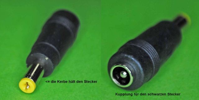

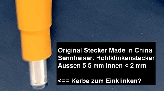

ich muss einen Hohlklinkenstecker vom China-Netzteil bestimmen für den
Sennheiser Funkmikrofon Empfänger EM 10, Teil der XS-Wireless Anlagen.
Aussen ist klar, 5,5 mm und der Innendurchmesser ist die Frage. Ein
DIN-Steckerstift passt hinein, die Prüfspitze vom Messgerät passt nicht,
ergo hat das 1,5mm < x < 2 mm.
Will nicht die Buchse zerstören, um den Innenstift auszumessen, also ist
erstmal raten angesgt. Wären denn 5,5/1,6 oder 5,5/1,7 Standardwerte bei
diesen asiatischen Hohlklinkensteckern?
Die Sennheiser Anleitung nennt die so. Hat innen keinen Hohlzylinder,
wie die europäischen, sondern eine U-Federzange wie bei den DIN-Buchsen.
Conrad kennt zwar angeblich 412 Hohlstecker, hat aber keinen einzigen
mit 5,5 mm aussen und sichtbarer umlaufender Nut / Kerbe vorn aussen.
Bei Pollin und Reichelt gibts je nur einen mit 1,7 mm aber A...glatt
ohne Kerbe zum einrasten / einklinken und vermutlich kommts darauf an.
Nun bestellte ich bei einem PC-Händler den Adapter im zweiten Bild mit
5,5/1,7 und möchte mir für künftige Probleme ein Bestimmungswerkzeug
zulegen. Könnt ihr da was fein abgestuftes wie eine Fühlerlehre für
Stiftbohrungen?
