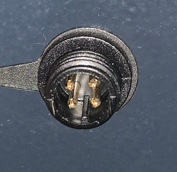

ich bin auf der Suche nach einem passenden Stecker für die
Kommunikationsschnittstelle meiner Wärmepumpe.
Das sieht absolut nach M12 4 pol. A-kodiert aus, aber der passt nicht,
da die Stifte dicker sind.
Hat jemand eine Idee, welcher Stecker hier passt?
von Illi (Gast)
von Sascha (Gast)
Interesannter Gedanke. Da wär ich nicht drauf gekommen. Ich seh mich mal
da um. Die Pins scheinen dort auf den ersten Blick dicker zu sein.
Nachtrag: ich habe bei meiner nicht passenden M12-Buchse gerade die
Kontakte ausgebaut und die Löcher aufgebohrt: 1,5mm passt noch nicht,
bei 2mm passt der Stecker perfekt. Leider passt nur das Gehäuse; die
Kontakthülsen lassen sich nicht so weit auseinanderbiegen.

Die Kontakte haben einen Durchmesser von 2,5mm.

Hier der Suchbegriff:
GX16 - 3 - 8 Pin 16mm Stecker Buchse Steckverbinder Anschlusstecker
Adapter
Peter
von Sascha (Gast)
Das ist M12, nur aber mit dickeren Stiften.
Die Mikrofon- oder Lötkolbenstecker sind ja M16.
Die Phoenix Kabelbuchse M12 passte ja nach den Aufbohren der Löcher. Nur
passen die Kontakte dann leider nicht mehr...
Ein Kycon KPPX sieht ähnlich aus. sowas wird auch für Notebook Netzteile
verwendet.
https://www.mouser.de/datasheet/2/222/KPPX-365228.pdf
Das sieht doch etwas anders aus, vielleicht lässt es sich aber anpassen.
wenn du mit "M12" den Außendurchmesser des Steckers meinst:
Nö, mein Lötkolben Stecker hat außen ca. 11.5 mm (also wohl dein "M12")
Er müßte auch die passende Belegung haben (also "weibchen"), da deine im
ersten Beitrag gezeigte Einschraub-Buchs ja Stifte hat (= "männchen"
ist)

Kannst Du diese proprietäre Buchse nicht einfach gegen was gängiges
austauschen, für das es dann auch problemlos fertige Stecker gibt?
von Peter P. (peterpo)
Hier nochmals der Suchbegriff:
GX12–4 4pol Stecker
das ist nicht proprietär.
> GX12–4 4pol Stecker
sag ich ja ... genau der der an den Lötkolben der ZD-931 Lötstationen
dran ist. Ca. 12 mm Außenmaß des schwarzen Teils. 4 Kontakte (weibchen),
Stiftdurchmesser 2mm und Überwurfmutter mit Feingewinde.
Schau dir noch mal den Link zu Pollin an, den ich oben gepostet habe.
Pollin hat verschiedene (GX12, GX16, GX20 Stecker). Suchwort dort:"
Hochstromstecker"

Am besten ist es, mal das Außenmaß des schwarzen Steckerteils anzugeben
(gegebenenfalls ermittelt aus dem Innenmaß der zugehörigen Buchse)

Hallo zusammen!
Ich bin auch auf  der Suche nach so einem Stecker.
Das Gewinde ist M12 und das Kunststoffinnenteil hat einen Durchmesser
von 8mm. Der normale M12-Stecker passt nicht, da die Kontakte einen
größeren Durchmesser haben.
Vielleicht liest das jemand, der weiß wo man so einen Stecker bekommt.
Danke!
Du solltes die Masse mal genau in mm angeben, "größerer Durchmesser"
steht in keinem Datenblatt etc.
Die GX12 Stecker (z.B. Pollin) passen also nicht?
https://www.pollin.de/p/steckverbinder-set-gx12-4-4-polig-452445
von Daniel Düsentrieb (Gast)
GX12 passt leider nicht, da das Innenteil 9mm im Durchmesser ist bei
meinem Stecker aber nur 8mm. GX12 mat M13-Gewinde, ich habe nur M12.
Leider konnte ich die Kontaktstifte nicht messen, da ich mit Schieblehre
nicht reinkomme.
> nicht reinkomme.
dann nimm doch einen Stift grade noch "passender" Größe (z.B.
Kugelschreibermine, Zahnstocher), und stecke ihn in die Buchse. Das
misst du dann aus.
