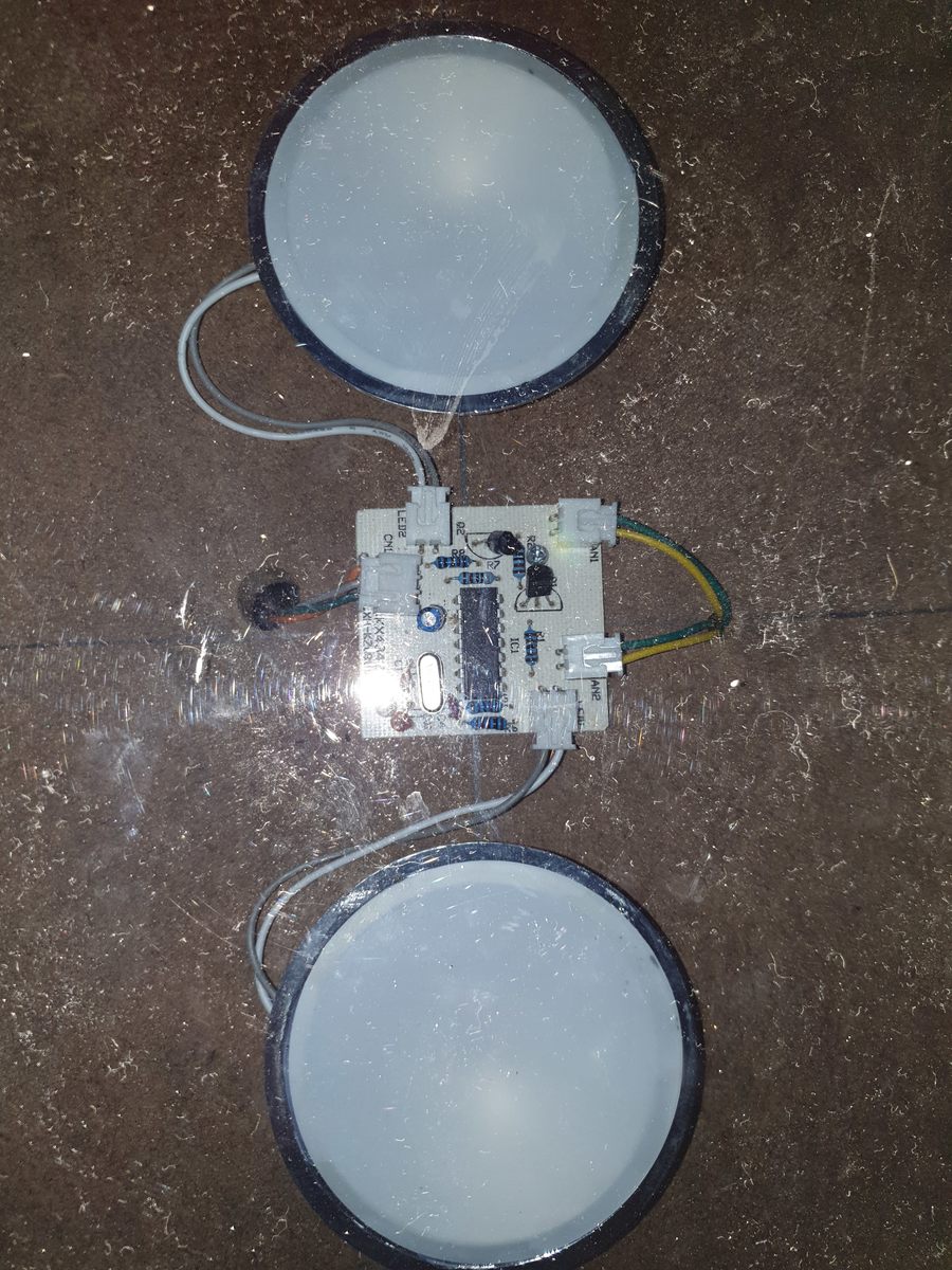

Nabend zusammen,
Ich habe eine alte Spielküche von ikea aufgemöbelt die eine Herdplatte
mit Leds hat. Als Spannungsversorgung für die elektronik werden 4 in
Reihe geschaltete Mignon Batterien genutzt und zwei weitere für die
Leds. Jetzt ist mir aufgefallen das die 4 Batterien sich sehr schnell
leeren weil die elektronik dauerhaft Strom zieht auch wenn die LEDs
nicht an sind. Gibt es eine Möglichkeit das zu verhindern ohne einen
weiteren Schalter zu verbauen der die elektronik von dem Batterien
trennt?
Grüße

Die Frage ist ohne Foto und Schaltbild der Elektronik völlig sinnlos. Da
bleibt nur Schalter einbauen oder eine Batterie entfernen.
OP #5827676
Habe leider keinen Schaltplan nur dieses Foto.
In1 und In2 sind jeweils ein Taster zum ein und ausschalten der
jeweiligen Beleuchtung.  Links der dreipolige Stecker kommt von dem
Batteriefach wo ich furch messen festgestellt habe das 4 von 6 Batterien
für die Versorgung sind und 2 Batterien für die Leds.
Gast #5827796
hinz schrieb:
>> Laut Multimeter 5mA.
> Und sagt das auch das Datenblatt?
Das bringt ihn leider nicht weiter, Clive wird keinen Zugriff zum µC
oder dessen Code haben.
Über den dicken Daumen alle zwei Wochen neue Batterien, geht garnicht.
Da muß eine Starttaste her, die den Herd nach ein paar Stunden stromlos
schaltet.
