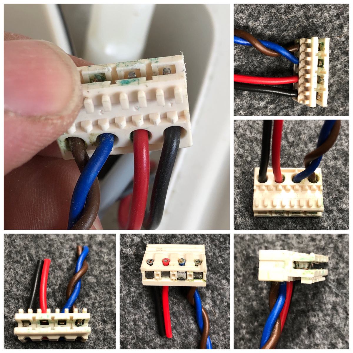

Bin absoluter Anfänger im Platinengeschäft und möchte daher das Löten
auf meiner neu erworbenen Platine umgehen. Das setzt voraus, dass ich
den angehängten Stecker identifizieren kann. Der alte ist wohl hinüber.
Leider gibt es den beim Hersteller nur im Ausland und die versenden
quasi nie nach D oder für 30 €. Die Idee: ich kaufe den Stecker im
Elektronikhandel für schmaleres Geld. Leider finde ich den Stecker
nicht, da ich keinen Plan habe, wonach ich suchen muss. Habe schon
Stunden bei Reichelt und Conrad gesucht. Könnt Ihr mir helfen, wonach
ich suchen muss?
Thetford Art.-Nr. 51808 für Toilette C402X
Die alte Platine habe ich nicht erfolgreich gelötet ...
Thx im Voraus,
Wheely

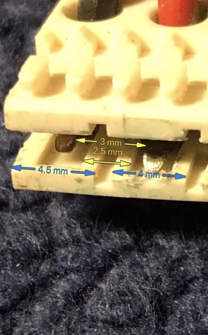

Sieht ein bisschen aus wie ein Molex RAST Verbinder.
Aber bei Deinem Steckverbinder scheinen die Einzeladern mittels
Schneidklemmtechnik verbunden zu sein.
Welchen Abstand haben die Kontakte denn zueinander? 2.5mm?
Dann sind die RAST Verbinder evtl. kompatibel...
> scheinen die Einzeladern mittels Schneidklemmtechnik verbunden zu sein.
Unabhängig von der Zuleitung ist ein Suchbegriff Direktstecker /
Direktsteckverbinder.

Michel M. schrieb:
> ?? PCB edge connector
> https://www.caravan-winkel.nl/thetford-stekkerset-tbv-toiletpomp-c400.html
https://www.caravansplus.com.au/t51808-control-panel-connector-spare-kit-suit-thetford-c400-toilets-p-17512.html
Nun, die Details müssen beachtet werden. Ein Versand aus Australien ist
nicht möglich und in NL kostet das 12+15 €, was ich etwas viel für so
wenig Plastik finde.
