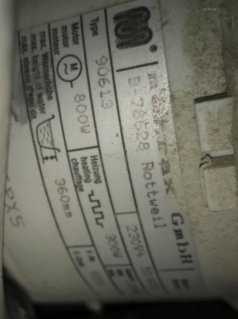

ich stehe vor dem Problem, defekte Steuerung bei einem Whirlpool.
Aus Gründen der Sicherheit soll mein Nachbau ausgelagert werden und die
Abfrage der Taster über 5V (galvanisch getrennt) erfolgen.
Die Ansteuerung der Umwälzpumpe nebst. Heizung ist kein Problem.
Jedoch habe ich eine Frage bezüglich der Ansteuerung vom Gebläse mit
eingebauter Heizung (für Lufterwärmung).
Mit der alten Steuerung war es möglich, das Gebläse 3 stufig zu
schalten. Auf der Steuerung gab es für das Gebläse nur 1 Relais und die
Pumpe ist 3 polig L/N/PE ausgeführt, was vermuten lässt, dass das
Gebläse wohl über PWM oder ähnlich angesteuert wurde.
Den Pumpenhersteller habe ich mal bzgl. Datenblatt angeschrieben, jedoch
noch keine Rückantwort erhalten.
Kann mir jemand einen Tipp geben, wie diese Ansteuerung normalerweise
realisiert ist?
Der Whirlpool ist von der Firma RKoller.
Danke für Tipps. (Thema Sicherheit ist bekannt, neue Steuerung
unbezahlbar)
Viele Grüße
Thorsten

Zeig halt mal den Motor des Gebläses.
OP (Firma: TWcom Dienstleistungen)
.... ich lasse da noch mal bessere Bilder machen.
Habe aber aus der Typenbezeichnung der Pumpe folgendes im Netz gefunden:
Whirlpool Gebläse Typ W800HXX
3-Stufen Steruerungselektronik (optional): Diese Elektronik ist im
Gebläse eingebaut. Durch die Steuerung kann die Menge der vom Whirlpool
Gebläse erzeugten Luft in 3 Stufen reguliert werden. Beim ersten Druck
schält sich das Gebläse also auf der niedrigsten Stufe ein, beim Zweiten
und Dritten erhöht sich die Intensität. Beim vierten Druck schalten Sie
das Whirlpool-Gebläse ab. Die Steuerung dieser Elektronik erfolgt
entweder über einen Pneumatikschalter oder über ein entsprechendes
Steuerungskabel (Niederspannung 5V)
Wenn der Whirlpool diese Funktion hatte, dann muss ja die Steuerung in
der Pumpe verbaut sein. Ich lasse auch noch mal schauen, ob das noch
eine Steuerleitung mit auf die Pumpe geht. muss ja nach v.g. Text ja so
sein.
Das ist alles Sch.... wenn man selbst nicht vor Ort ist und sich auf die
Angaben von anderen verlassen muss.
Vorab schon mal danke.
VG
