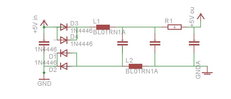

Ich hab diesen Schaltplan aus meinem Fundus ausgegraben, der
Beschreibung nach sollte das ein Netzfilter für Gleichstrom sein.
Zu dem Problem ich nutze einen Kopfhörer welcher mit 5V aus einer USB
Buchse des selben Rechners versorgt werden soll. Wird der Kopfhörer wie
geplant angeschlossen gibt es ein Störgeräusch welches von der
Grafikkarte auszugehen scheind. Wird der Kopfhörer allerdings per
Powerbank mit Strom versorgt ist alles störungsfrei.
Meine Vermutung ist also das ich unsaubere 5V aus der USB Buchse
bekomme, die man hoffentlich filtern kann.
Zu dem Schaltplan, der ist aus meinem fundus und wenn er funktioniert
wäre es sehr nett wenn mir jemand erklären kann wie bzw welche
dimensionierung die bauteile haben sollten. Ich denke mal mehr als 500
ma wird nicht durch laufen.

Der Schaltplan ist Humbug.
Dein Problem ist eine Masseschleife.

Die "Schaltung" ist Quatsch für diese Anwendung. Schon die Dioden sind
komplett überflüssig.
Kommt dein dein Verstärker auch mit 4.5V aus?
Wenn ja, würde ich einfach einen LDO empfehlen.
Die Störgeräusche kenne ich auch, USB Buspower ist extrem unsauber.

Das alles ist malerweise bedingt durch Ströme (und damit Spannungsabfall
am nicht perfekten Leiter) auf der GND-Leitung. Symetrische
Signalleitungen gibts am PC nicht, also kommt in der Praxis nur
galvanische Trennung der Stromversorgung in Frage.
Mein Tipp an den TO: verwende das Netzteil von einem billigen externen
USB-hub, kostet wenige Euro. Dann gibts auch keine Probleme den
USB-Anschluss auf 500mA "überreden" zu müssen. [Hinweis: Streng nach
Spezifikation darf USB nur 100mA liefern. Allerdings wohl zu Komplex für
diesen Thread]

Oder einen NF-Trafo in den Signalweg.
Oder einen galvanisch getrennten DC/DC-Wandler in die Versorgung.

Das stimmt so nicht. Ich habe etliche über USB Buspower versorgte
Audiogeräte gebaut, die nicht galvanisch getrennt waren, und die
ausgezeichnete Audiowerte hatten.
Man muss die recht harten Spannungsschwankungen nur wegbekommen.
Hilfreich sind hier Spannungswandler und ausreichend große Kapazitäten.
Wenn dein Gerät auch die USB Schnittstelle (Daten) nutzt, ist eine
galvanische Trennung von Vbus und GND ohnehin nicht möglich.

Ich denke, es geht nicht um 50 Hz (GND-)Brumm, sondern um hochfrequente
und auch hörbare Störungen, die auf der 5V Versorgung im Rechner liegen.
Die bekommt man wie gesagt durch großzügiges Abpuffern und Filtern weg.
Sehr effektiv ist ein LDO mit großer Ausgangskapazität.
Schwierigkeit ist, dass man große Kondensatoren nicht einfach an VBus
hängen darf (max. 10uF), man braucht also eine Strombegrenzung beim
Einschalten/Einstecken.
Yepp, und diese Störungen liegen genauso auf allen GND-Leitungen im
Rechner. Am Beispiel des TO, die Grafikkarte: beim scrollen des
Bildschirminhaltes muss die Graka kurz, aber heftig rechnen. Die dabei
entstehenen bursts in er Stromaufnahme findet man als Spannungabfall auf
dem gesamten GND seines Mainboards. Sobald dieser verseuchte GND mit dem
Audiosignal-GND verbunden wird ist dieser ebenfalls verseucht.
Das bringt mich gerade dazu die wirklich allerschlimmsten Ideen zu
turnen: Mit einer ausreichend fetten Induktivität (zB 2000m USB-Kabel
ala der Schaltplan des TO) könnte man den Strom glätten...wenns dann
beim herausziehen des USB-Steckers einen stehenden Lichtbogen...aber
lassen wir das, es ist noch zu früh für Alkohol :D
von Daniel N. (x2k)
Ich hab inzwischen mal etwas herum experimentert, wenn ich meine Akku
konstruktion bzw dessen Gnd zusätzlich mit dem Gehäuse verbinde ist ein
sehr leises Störgeräusch zu hören, klemme ich eine Diode dazwischen ist
auch dieses Geräusch weg.(war einfach nur mal ein experiment aus
langeweile)
Mein Gehäuse ist ein gewönliches aus Blech und alle komponenten sind mit
ihm verbunden auch die Soundkarte.
USB Strom vom Mainiboard soll wohl generell nicht sehr sauber sein, wie
ich inzwischen aus mehreren Quellen gehört habe. Ggf ist es sinvoller
direkt die 12V anzuzapfen und dann mittels spannungsregler auf die 5V
runter zu regeln.
Ich hab hier noch einen unbenutzten LM317 ist der geeignet oder soll ich
besser einen anderen verwenden?
Müsste man das Problem dann nicht auch lösen können wenn der Grafikkarte
geeignete Kondensatoren beistehen würden? meines wissens wird dort zur
Spannungsregelung eine Induktivität (bzw mehrfach paralel) im KHz
bereich mit 12V geladen und dann wieder von den 12V gertennt um dann
irgendwas um 1,2V für die GPU zu erzeugen.
Wenn ich so drüber nachdenke können dann nicht auch die Kondensatoren im
Netzteil langsam alt geworden sein ?
von 2 Cent (Gast)
> Akku
Genau dort liegt ja dein Problem.
> langeweile)
Yepp, weil die Diode bei solch kleinen Störspannungen noch im
nichtleitenden Bereich ist.
> runter zu regeln.
Dann hast du doch immer noch dein Problem mit der stromdurchflossenen,
verseuchten GND-Leitung.
Man könnte wohl mit sehr grossen Aufwand eine kleine Verbesserung
erzielen. Eine "Lösung" ist das auf gar keinen Fall.
Eine vergrösserung aller (!) Kondensatoren ist wie schon gesagt nicht
Zielführend.
Nimm die billigste Wandwarze die du finden kannst, und normalerweise gut
ists.
