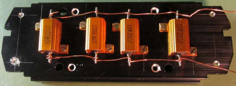

von Manfred (Gast)
Joachim B. schrieb:
> ich würde ja die 250W in Zementwiderstände umsetzen, oder leichter auf
> eine Platte zu schrauben mit R im TO 220 Gehäuse!
Ich bevorzuge Draht in Alugehäuse.
Im Bild ein Testaufbau mit 40W auf einem Pentium2-Kühlkörper, die gibt
es auch in größer bei P* oder R* und anderen.
