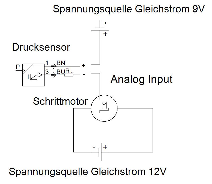

Mein Problem besteht darin, dass ich einen Schrittmotor habe (MDrive 34
plus) und einen 2-Leiter Drucksensor (output 4 - 20mA). Mittels Labview
habe ich die Motorsteuerung und das Auslesen des Drucks bereits
programmiert, wobei das Signal des Drucksensors über den Encoder des
Motors ausgelesen werden soll. Mein Problem besteht darin, dass ich
dachte ich hätte einen 3-Leiter Sensor (Ich hätte das Signal (0-10VDC)
direkt an den analog input des Motors übergeben können), allerdings muss
ich mit einem 2-Leiter Sensor arbeiten. Ich weiß allerdings nicht genau,
wie ich mein Signal an den Motor übergeben muss bzw wie der Stromkreis
genau aussehen soll. Online habe ich meist Abbildungen von geschlossenen
Stromkreisen gesehen, was ich mit 2 I/O Kabeln zwar realisieren könnte,
allerdings würde ich das tun, indem ich in LabView einfach sagen würde
"Output 2 = Input 1" was wahrscheinlich nicht die Optimale Lösung ist.
Ich hoffe man kann nachvollziehen, was ich meine.
Danke im voraus für eure Hilfe

OP
Erstmal Danke für deine Antwort.
Hier ist zuerst das Datenblatt
http://www.faberinc.com/IMS/IMS_MDrive34_MotionControl_Datasheet.pdf
Die Ansteuerung des Motors ist kein Problem, das steht schon alles.
Mein Problem ganz kurz gefasst: Ich möchte das Signal des Sensors an den
Motor (Encoder oder Steuergerät? Verzeiht dass ich nicht den richtigen
Ausdruck kenne) übergeben. Das Sensor Signal kann ich mir dann in
LabView genau so ausgeben lassen wie die Motorgeschwindigkeit oder die
Position.

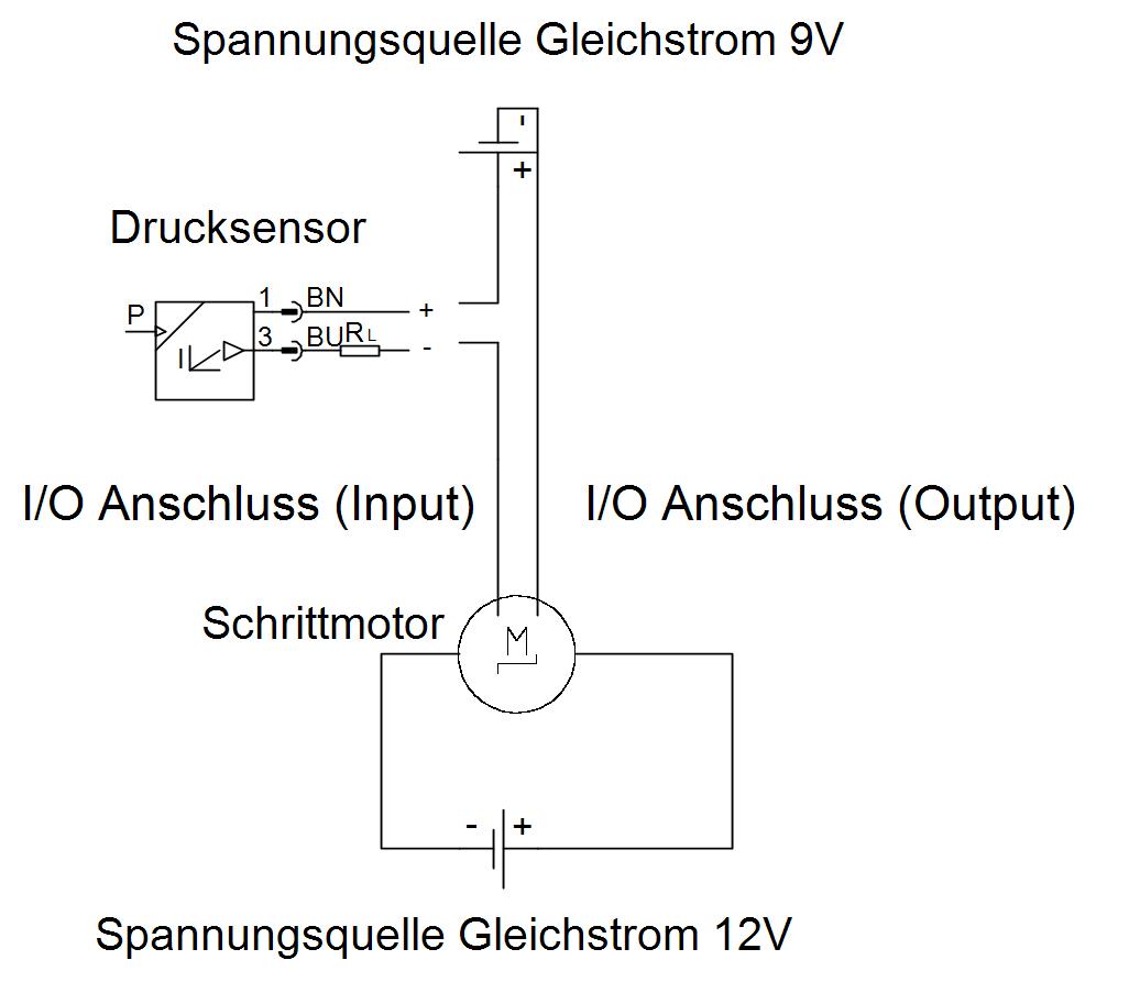

Mein Problem liegt aber darin, dass ich nicht genau weiß, wie ich den
Stromkreis aufbauen muss. Das Signal ist wie gesagt ein Strom 4-20mA,
welchen ich mithilfe des Analog Inputs auch auslesen kann. Ich weiß
allerdings nicht, ob ich den Stromkreis so aufbauen darf wie in Grafik 1
(zum Beispiel liegt bei der Spannungsquelle das Minus frei, ich weiß
nicht was für Auswirkungen das hat) oder ob es ein geschlossener
Stromkreis sein muss, wie in Grafik 2.
Vielleicht bin ich aber auch auf dem Komplett falschen Dampfer und
jemand kann mit eine andere Methode nennen oder auf Fehler hinweisen,
die ich nicht beachtet habe.

Du schließt den Sensor einfach über die grüne und die schwarze Leitung
so an, wie in Figure 2.4.16 (S. 2-41) im Manual gezeigt. Für einen
Bereich von 4-20mA setzt du S5 auf 10,1
