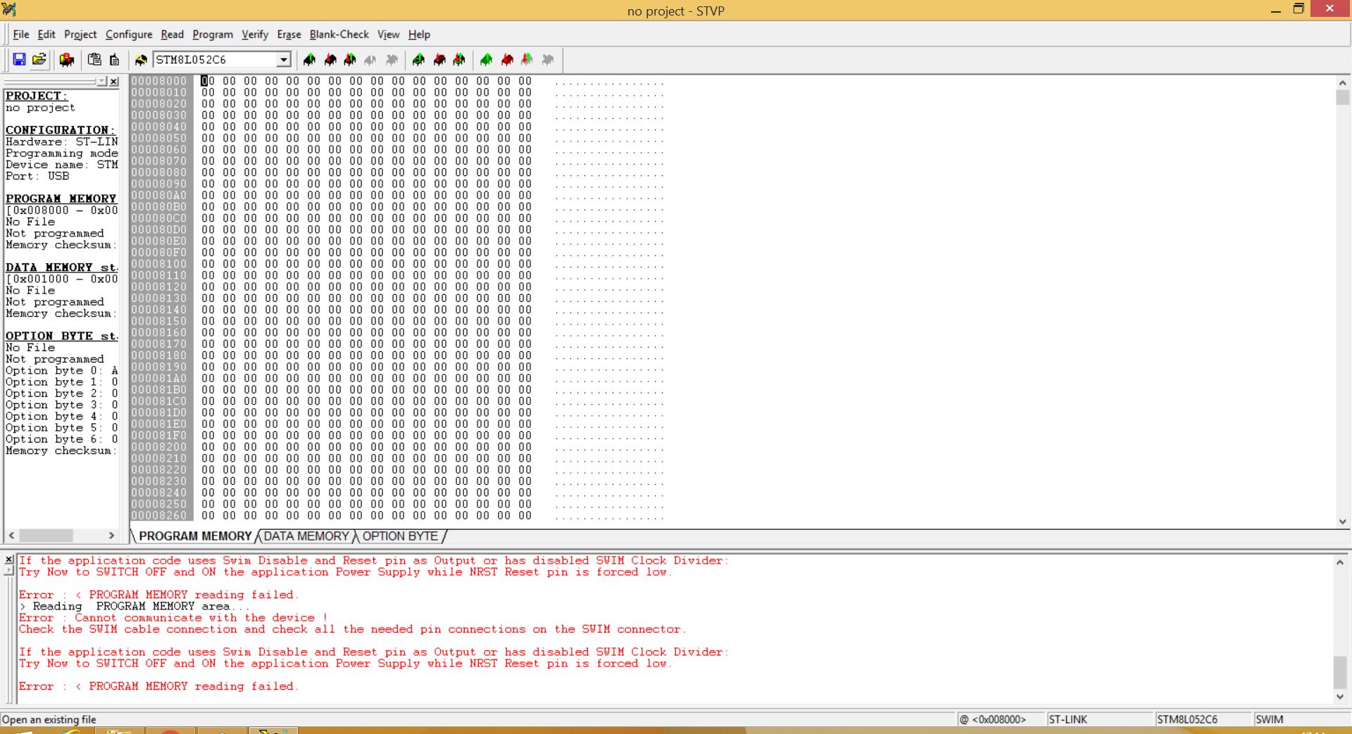

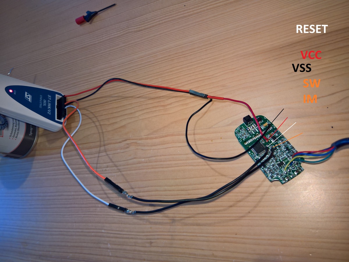

Hallo nochmal,
Ich versuche seit zwei Wochen einen Prozessor per SWIM auszulesen,und
egal, was ich mache, es geht nicht, der Prozessor reagiert nicht auf den
STLink. Ich habe auch schon mal hier nach Hilfe gefragt,aber auch das
hat nicht geholfen. Was mich wahnsinnig macht, ist, dass ich wirklich
ALLES versucht habe, und jede Verbindung hundert mal auf Richtigkeit
geprüft habe. Wenn ich den STLink mit VCC VSS und SWIM verbinde, und
RESET weglasse, kann ich den Roller so einschalten,die Segmente vom
Display sind dann sehr schwach zu sehen. Siehe bild. Wenn ich RESET mit
anklemme,kann ich den Roller nicht einschalten, es passier beim drückten
der Einschalttaste garnichts. Wenn ich den Roller mit abgeklemmtem reset
eingeschaltet habe, und dann den USB Stecker vom STLink vom Computer
trenne, schaltet sich der Roller aus. Das Display vom Roller wird aber
von dessen Batterie versorgt, also passiert irgendwas, was wohl den
Prozessor zum Abstürzen bringt. Ich habe auch schon mal versucht, den
Prozessor direkt mit meinem Labornetzteil zu versorgen,aber auch dann
lässt er sich in keinster Weise auslesen. Ich habe zum auslesen sowohl
STM 32 ST Link utility, wie auch Den ST Visual Programmer versucht,
beides mit dem selben Ergebnis. Ich hoffe jetzt mal nicht, dass es so
ist, wie ein Kollege von mir vermutet, dass das Gae kein ST Prozessor
ist, sondern irgendein China Teil, traue ich denen zu, dass die einen
Prozessor nehmen, und ihn einfach anders beschriften. Würde wenigstens
erklären, warums ums Verrecken mit dem Auslesen nicht geht.

Dann müsste sich das Teil aber doch wenigstens verbinden lassen?
Oder ist das bei den 8 bit Dingern anders? Bei den 32 bit Teilen ist
eine Verbindung trotzdem möglich,es kommt nur nichts raus an .hex

Dir wurde bereits ein entsprechender Absatz aus dem Datenblatt zitiert,
aus dem eindeutig hervor ging, dass man den Chip nicht mehr ansprechen
kann, wenn das Programm die SWIM Leitung sofort nach Programmstart als
Output Pin konfiguriert.
Daraus schließe ich, dass der Verbindungsaufbau nach dem Reset (nicht
während des Reset) stattfindet. Sonst ergäbe der Satz keinen Sinn.

Also, hat sich erledigt, die Ar********* haben tatsächlich den gesamten
Chip auslesegeschützt. Wem das nutzten soll, frage ich mich, immerhin
haben andere Firmen (Mitbewerber) ihre Programmierer, wenn du gut
programmieren kannst, ist das ganze in einer halben Stunde geschrieben.

Auch ein neur Thread bringt nix Neues: SWIM geht auch bei einem Chip mit
I/O am SWIM-Pin.
Das steht ganz deutlich in dem Auszug vom STVP und auch in der
SWIM-Doku!!!
Nach Power On wird die SWIM-Initialisierung eingeleitet. Dabei muss der
NRST low sein und fertig!!!
Die Anwendung kommt dann nicht zum Zug und kann den Pin nicht anders
konfigurieren.

Ich habe einen STM8L052 in einem Elektroroller, der einen aktivierten
Ausleseschutz hat. Das heißt schon beim Versuch, mich mit dem Controller
per SWIM zu verbinden, bekomme ich vom Programm die Meldung, dass das
Teil auslesegeschützt ist. Nun wollte ich mal fragen, ob es nicht
irgendwelche Tricks gibt, um diesen Schutz herum zu kommen. Ich hab im
Internet schon einiges gesucht, aber nichts wirklich brauchbares
gefunden. Vielleicht bin ich auch zu blöd. Dann ist noch die Frage, wenn
ich es schaffen sollte, die .HEX aus dem Ding raus zu kriegen, wie kann
ich dann prüfen, ob ich die Datei unbeschädigt, und komplett habe? Ich
bin beim Auslesen dieser Dinger eigentlich schon sehr bewandert, aber
von bisher gut 20 Prozessoren unterschiedlichster Sorte, hatte ich
keinen, bei dem die Entwickler so blöd waren, den Ausleseschutz zu
aktivieren, daher habe ich damit nicht allzu viel Erfahrung.

Gast #5832367
> konfigurieren.
Das hilft aber nicht, wenn a) der NRST nicht herausgeführt ist (bei
einigen 8-Pinnern) oder b) der NRST-Pin auch auf GPIO-Ausgang
konfiguriert wird.
Theoretisch gäbe es dann noch die Möglichkeit, während des internen
Power-on Resets zu verbinden, aber die Chancen, den richtigen Zeitpunkt
zu erwischen, dürften recht klein sein. Mit viiiieeeeeeel Zeit geht das
sicher ...
Viel Spaß dabei ;-)

Der SWIM Pin ist aktiviert, das Problem war, dass man zum Auslesen die
Einschalttaste am Roller gedrückt halten muss, dann bekommt man aber
sofort die Fehlermeldung, dass der Ausleseschutz aktiviert ist. Das
heißt, eine Verbindung mit dem Prozessor ist möglich, aber der sagt dann
sofort, dass keine Daten hergegeben werden.
