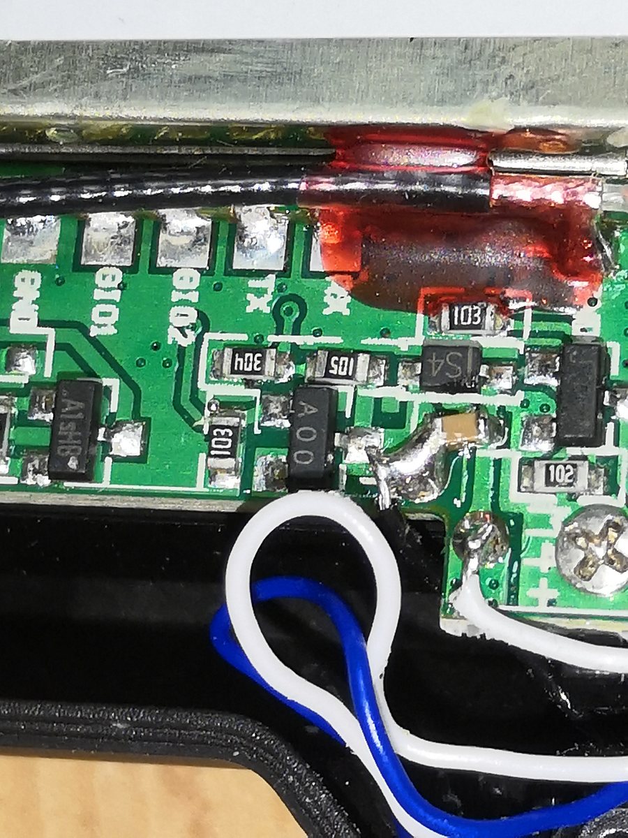

versuche seit geraumer Zeit ein Bauteil ausfindig zu machen, bzw dafür
ein alternatives Bauteil zu bekommen. Ich weiß leider noch nicht einmal
was es sein soll. Form ist ein sot-23 mit dem Aufdruck A00 oder Aoo.
Scheint etwas mit Motor Ansteuerung zu sein. Da es sich bei der Drohne
im Motor Bereich befindet.
Hab da mal ein Bild angehangen.
Würde mich für jede Hilfe freuen..
Grüße,
Mark
von K. S. (the_yrr)
was ist an dem weißen und schwarzen Kabel dran? und kannst du ein Bild
von der Rückseite an der Stelle machen?
verschaltugn ist folgende:
weiß - (Diode -|<|- parallel C ) - Schwarz - A00
von A00 geht ein Pin über 10k an GND und verschwindet dann => Gate mit
pull down ??
der andere verschwindet sofort. wenn dieser (über einen Widerstand ?) an
GND (oder VCC) geht könnte es ein Mosfet sein.
von Dietrich L. (dietrichl)
von hinz (Gast)
Dietrich L. schrieb:
> vielleicht http://www.1mos.com/upload/file/PANJIT/PJA3400.pdf ?
Ehr nicht, es fehlt die bei Panjit übliche Chargennummer.
von hinz (Gast)
Ist ein AS2300 von AnBonSemi.

von Michael B. (laberkopp)
Panjit PJA3400 http://www.1mos.com/upload/file/PANJIT/PJA3400.pdf
von hinz (Gast)
von Mark S. (njip)
Das müsste der sein. Vielen lieben Dank für die schnelle Hilfe..
