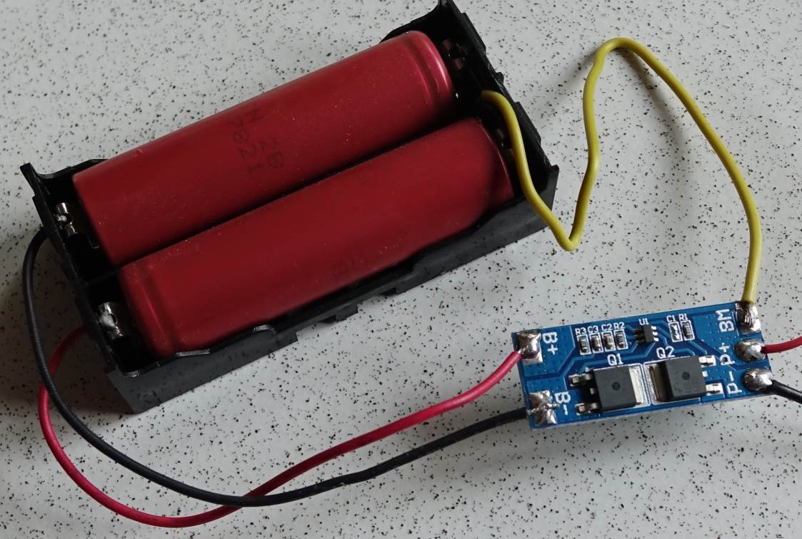

#5834758
Auf meinem chaotischen Basteltisch habe ich gerade ein billiges
Lademodul an zwei 18650 Akkus entdeckt. Ich werde da mal zwei
Solarmodule in Reihe mit einer Diode anschließen. Das müsste eigentlich
funktionieren.
Das Board gibt es auch mit Balancer - das wäre vorzuziehen.
https://de.aliexpress.com/item/2-s-10A-18650-Lithium-Batterie-Schutz-Bord-BMS-PCM-PCB-Li-Ion-Lipo-2-Pack/32918000486.html
