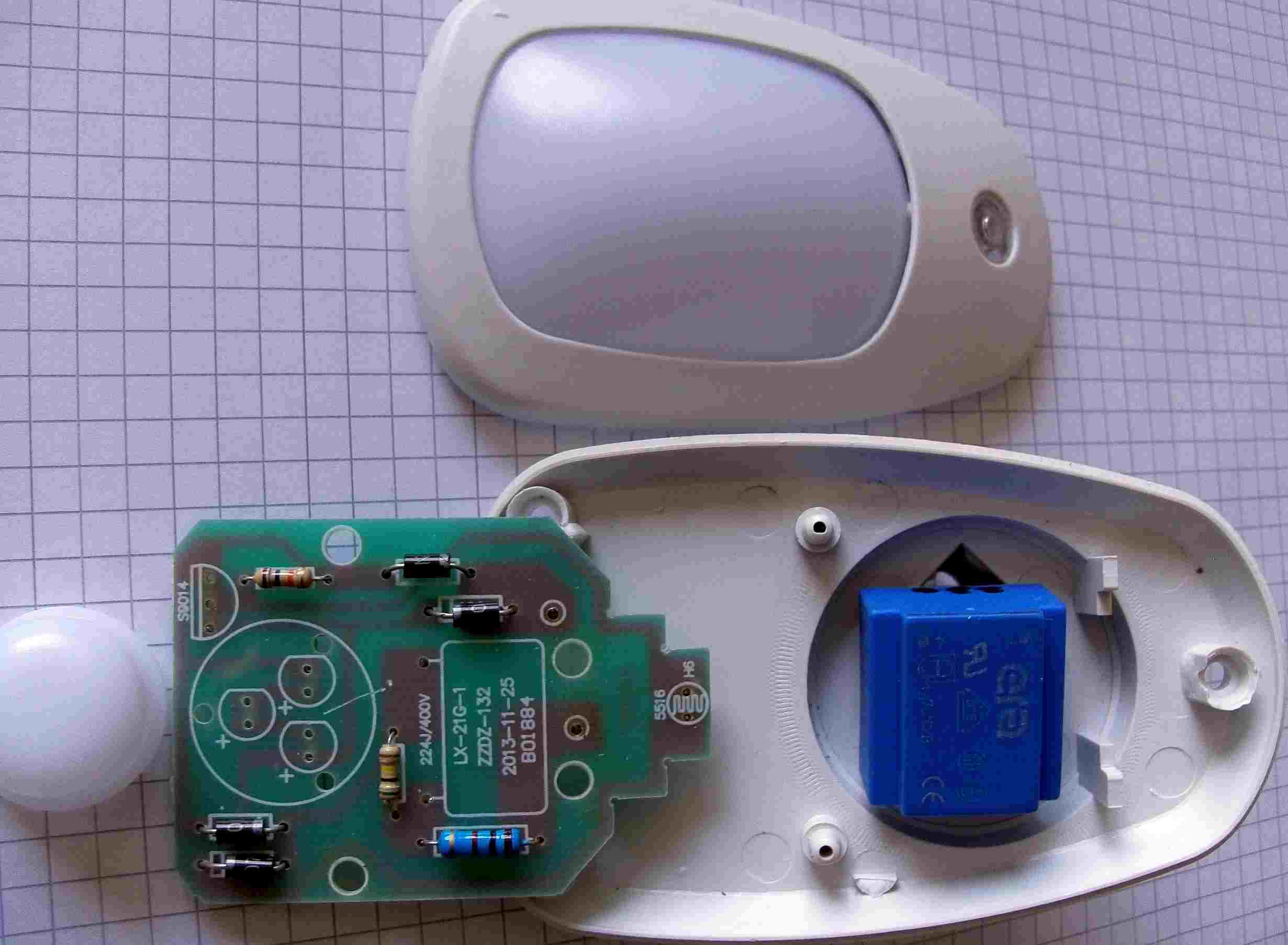

habe eine Lösung für das Problem gefunden:
Beitrag "Energiespareffekt vorgegaukelt"
Einen Mini-Transformator, der auch nicht viel größer ist als der
Vorschaltkondensator des Kondensatornetzteils, dabei sogar noch
Umgebungstemperatur von 70°C aushält und Iso Klasse B hat.
Era ta70°C/B
EE 20/6.1; BV 020_5424.0; 230V/ 9V / 0,35 VA ca, 39mA
Die ca. 39 mA werden vom Kondensatornetzteil garnicht ohne "Klimmzüge"
erreicht, man bekommt immer einen "geschmiert", wenn man die Lampe aus
der Steckdose zieht und die Kontakte des Steckers versehentlich anfasst.
Das fällt auch weg.
Die ca. 40 mA, die das Trafochen liefert, reichen für die drei LEDs und
die Dämmerungsschaltungsmimik mit Transistor locker aus.
Also manchmal laufen die Uhren eben rückwärts in der technologischen
Entwicklung, möchte ich meinen.
Trafos sind längst nicht passé.
(Dieser Trafo diente ursprunglich als Netzausfallerkennung und
Umschaltung auf Batteriebetrieb mit Relais. Für Dauerbetrieb ausgelegt.)

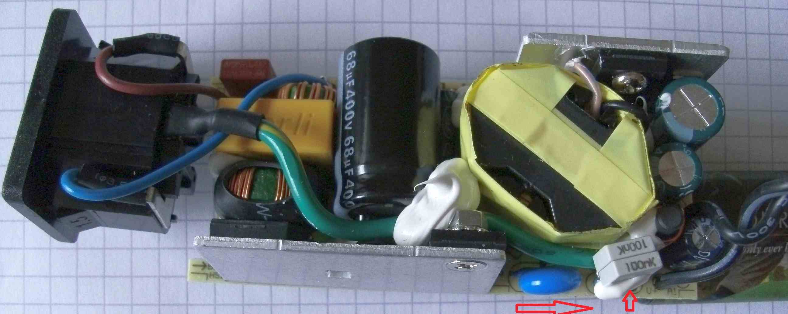

So etwas ist bei sämtlichen Schaltnetzteilen eben NICHT der Fall. Dort
hat man ganz erheblich große Schaltflanken, die sich selbst bei nur
wenigen pF von der Primärseite auf die Sekundärseite übertragen. Eben
deshalb gibt es bei fast allen Stecker-SNT einen Kondensator von einigen
nF, der direkt von primär nach sekundär geschaltet ist. Der unterdrückt
zwar die SNT-Schaltflanken von 100 kHz und mehr - aber zu dem Preis, daß
je nachdem, wie das SNT in die Dose gesteckt ist, die volle 230V
Spannung über einen Kondensator im nF-Bereich auf der Sekundärseite
anliegt. Jaja, ist hochohmig, aber dennoch vorhanden!

W.S. schrieb:
> Eben
mittlerweile gibt es die Schutzklasse III, die eine "Funktionserde"
aufweist.
Das heißt, die Sekundärseite ist auch mit Schutzerde direkt verbunden.
Damit sollen die Störungen wirksam abgeleitet werden.
https://upload.wikimedia.org/wikipedia/commons/thumb/4/4d/Schutzklasse_3_fett.svg/128px-Schutzklasse_3_fett.svg.png
Leider hat man damit wieder das Problem mit den Brummschleifen, so dass
ich eine Lösung für mich suchen musste, indem ich die PE-Verbindung
auftrennte und mit 2 x 100 nF Kondensatoren überbrückte, womit ich die
"Störspannung" von ca. 180 V auf 1,4 V herunterdrücken konnte. Das ist
ein noch tragbarer Kompromiss MOPP-mäßig.
Sogar elektromedizinische Geräte mit SNTs dürfen noch ca. 250 µA
Ableitstrom haben.
Japp, Musiker hätten mit SNT der SK 3 Probleme. Die SNT der Funkmikros
waren PE-frei. Soll sich das per Vorschrift ändern?

Karl B. schrieb:
> Hi,
Aber vermutlich deutlich mehr Energie verbraucht
als die Ursprungslösung. Solche Kleinsttrafos
haben teilweise nur einen Wirkungsgrad von 30%.
wie ich berichtete, zog die "Ursprungslösung" im abgeschalteten Zustand
sogar mehr Strom als im Zustand "LEDs leuchten". Man sollte bedenken,
dass jetzt eine völlig neue, angepasste Helligkeitssteuerung gebaut
wird, die praktisch im Zustand "LEDs aus" im Leerlauf arbeitet und somit
im 24/7-Betrieb unterm Strich trotz einzurechnender Trafoverluste (ca.
1,6 VA) günstiger sein dürfte.
Statt kapazitiv wird es jetzt eher induktiv, das nur nebenbei.
Vorher hatte ich 15mA permanent, ergibt 3,45 VA.
Vorher rauschte mir im unbelasteten Zustand wegen des
Kondensatornetzteilprinzips die Spannung auf maximal etwa Scheitelwert
Netzspannung rauf. Das macht der Trafo nicht. Der geht höchstens ein
paar Prozent im Leerlauf rauf, und somit kann ich endlich eine richtige
Helligkeitssteuerung einsetzen.
