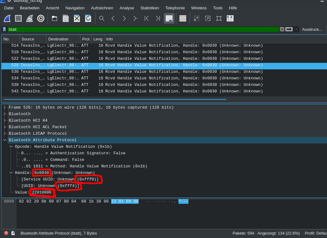

Also habe ich versucht selbst tätig zu werden und mit dem Teil
kommuniziert und Pakete mit der Android internen HCI-SNOOP Funktion
gesnifft während ich die BBQ App auf dem Smartphone verbunden habe. Dann
das ganze in Wireshark angeschaut, insbesondere das ATT Protokol. Dort
habe ich diverse Pakete gefunden "Rcvd Handle Value Notification" die
einen Value zurückgeliefert haben der die Temperatur sein könnte.
"dc000000" = dezimal 220 also vermutlich 22°C die auch das Thermometer
anzeigt.
Später habe ich den Fühler berührt und der Wert änderte sich mit der
Zeit auf
"22010000" = dezimal 290 = 29°C.
Das scheint schon mal zu klappen. Die Frage ist nun wie bringe ich das
Gerät dazu diese Value Notification zu senden? Ziel wäre für mich am
besten die Werte mit einem Python Skript abzufragen.

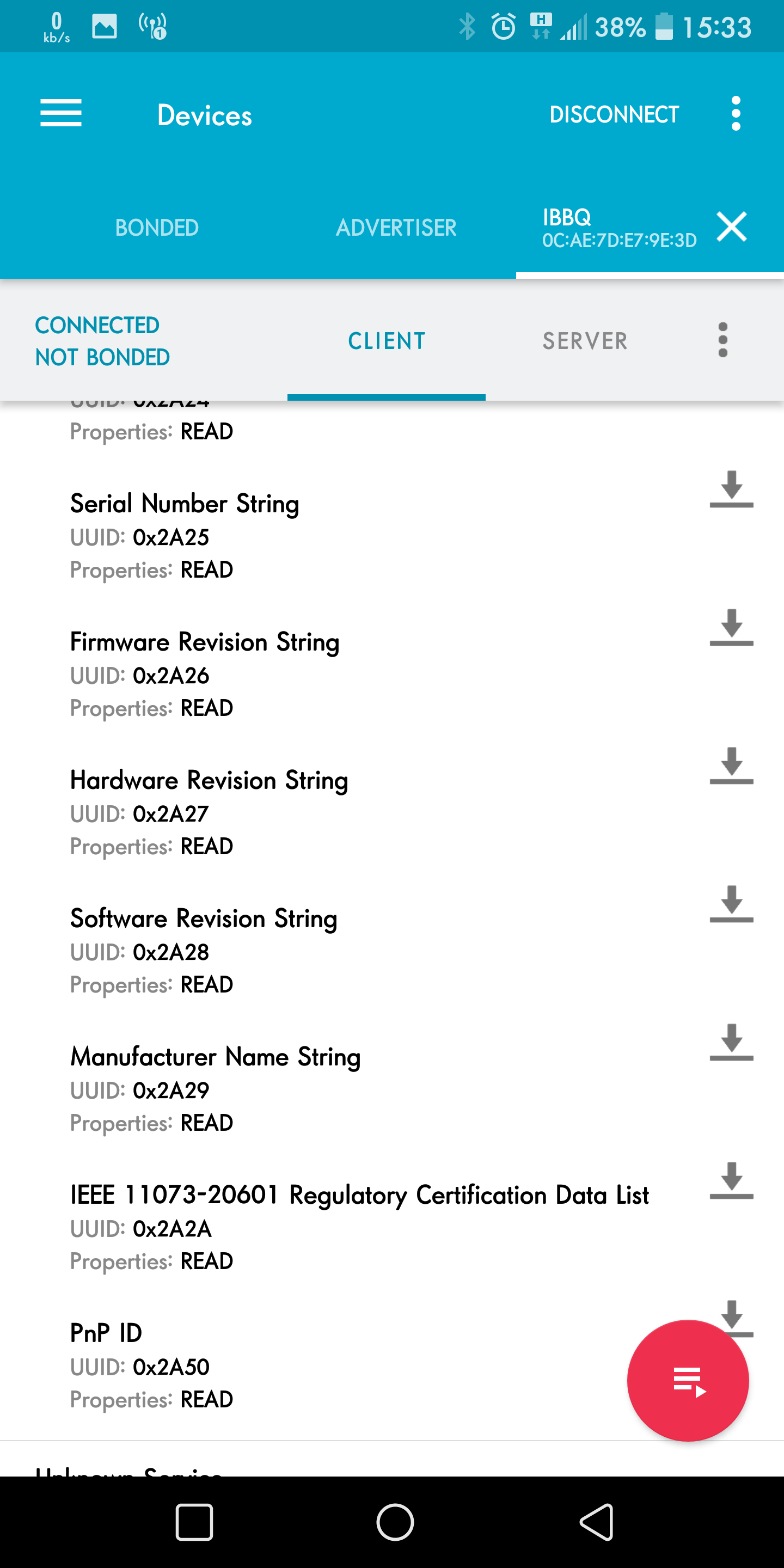

Das Temperatur Paket scheint also mit der Service UUID 0xFFF0 und mit
dem Characteristic UUID 0xFFF4 und dem Handle 0x0030 zusammen zu hängen
(siehe Bild). Hat jemand Ahnung von dem ganzen was ich denn jetzt mit
gatttool senden muss damit er mir die Temperatur ausgibt?

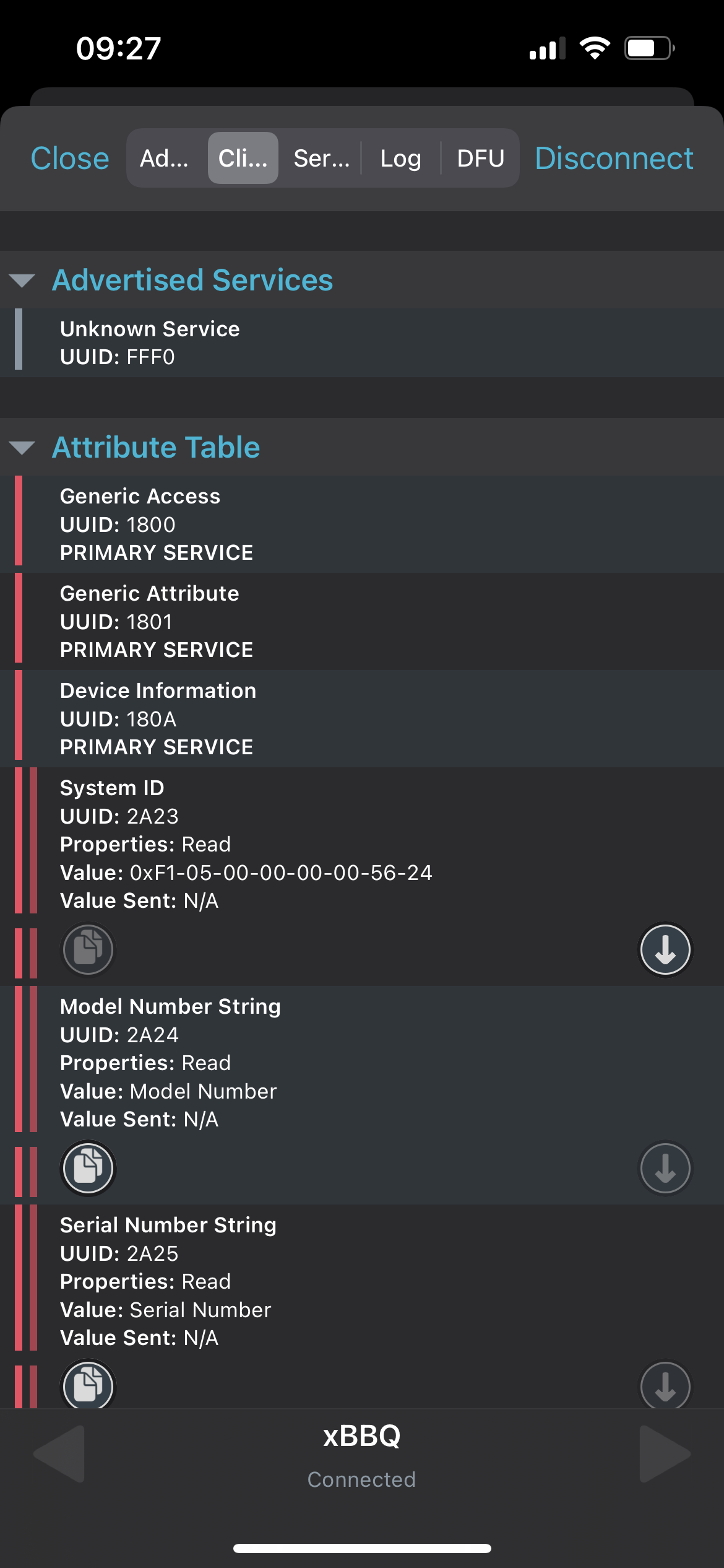

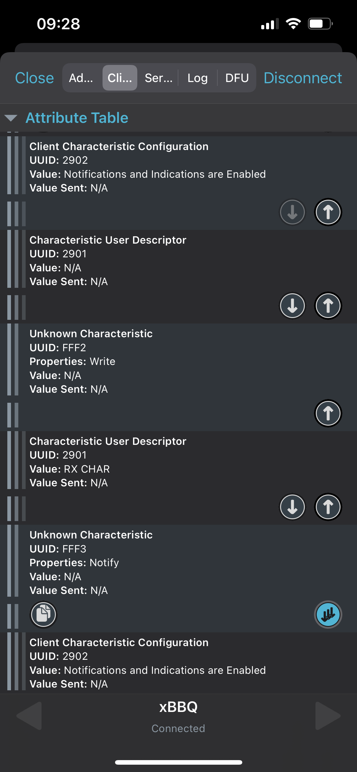

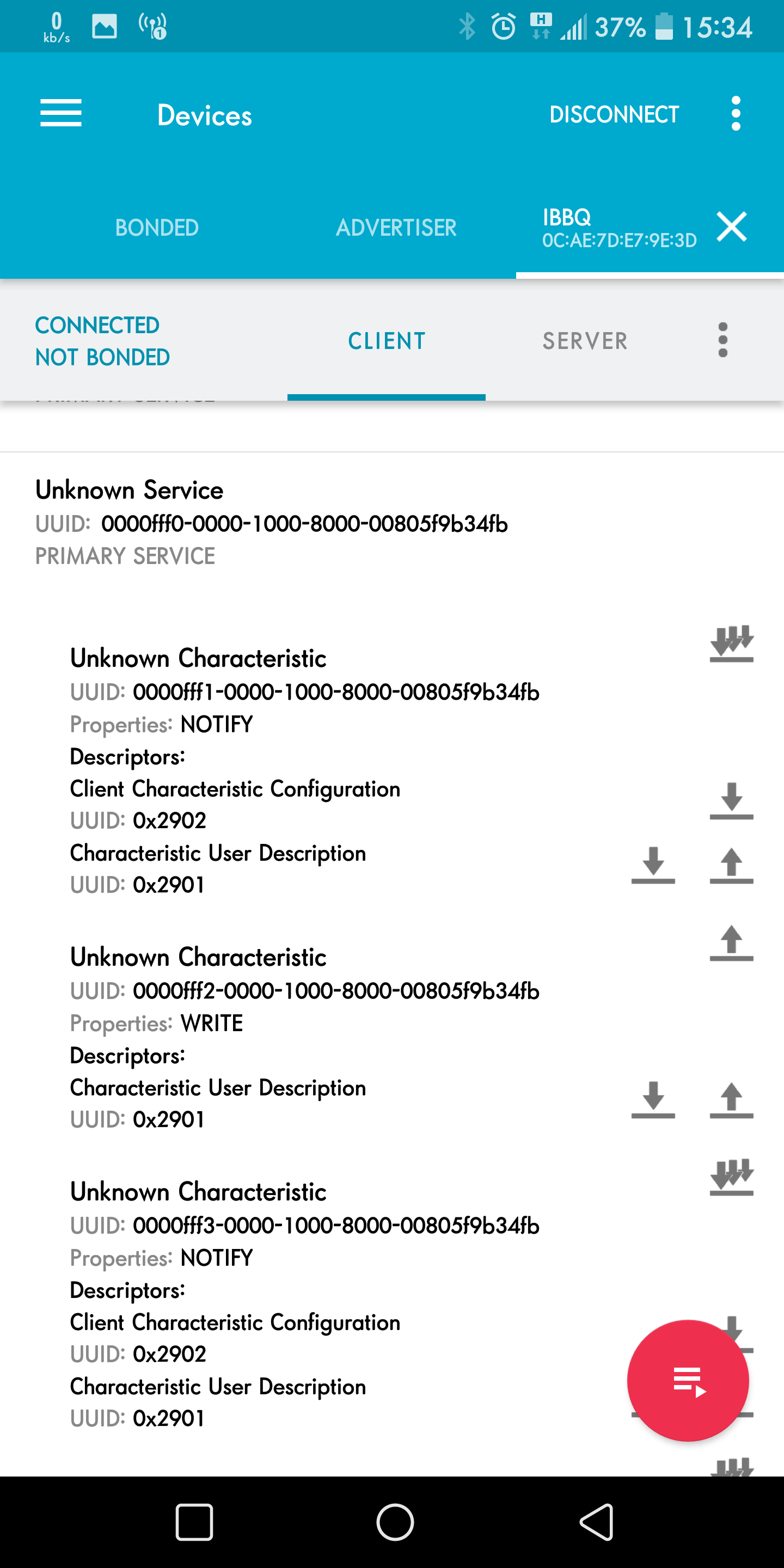

Wenn du es erstmal etwas vereinfacht probieren willst kann ich dir auch
die Android-Version von nRF Connect sehr empfehlen, damit kann man sich
sehr einfach auf eine Characteristic subscriben und schauen ob dadurch
Notifys gesendet werden. :-)

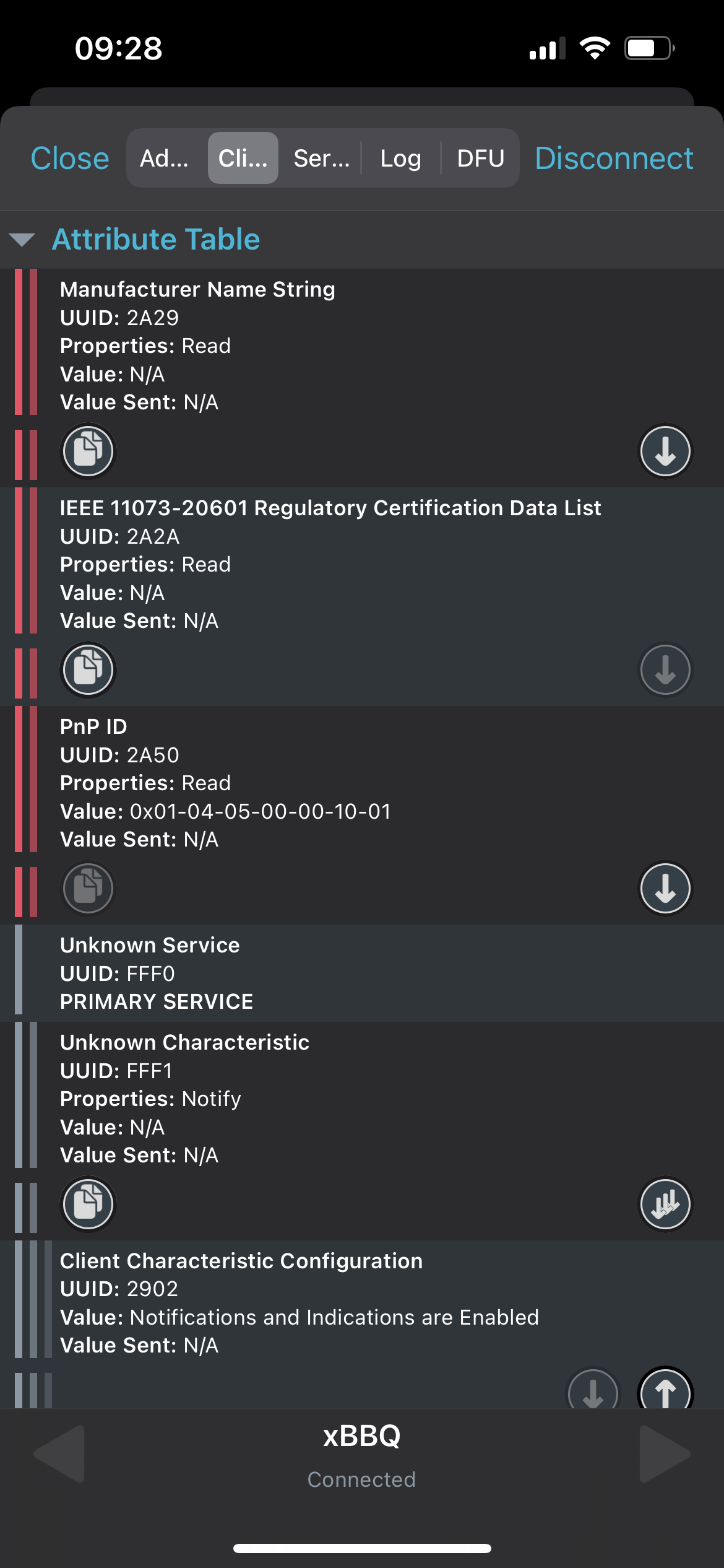

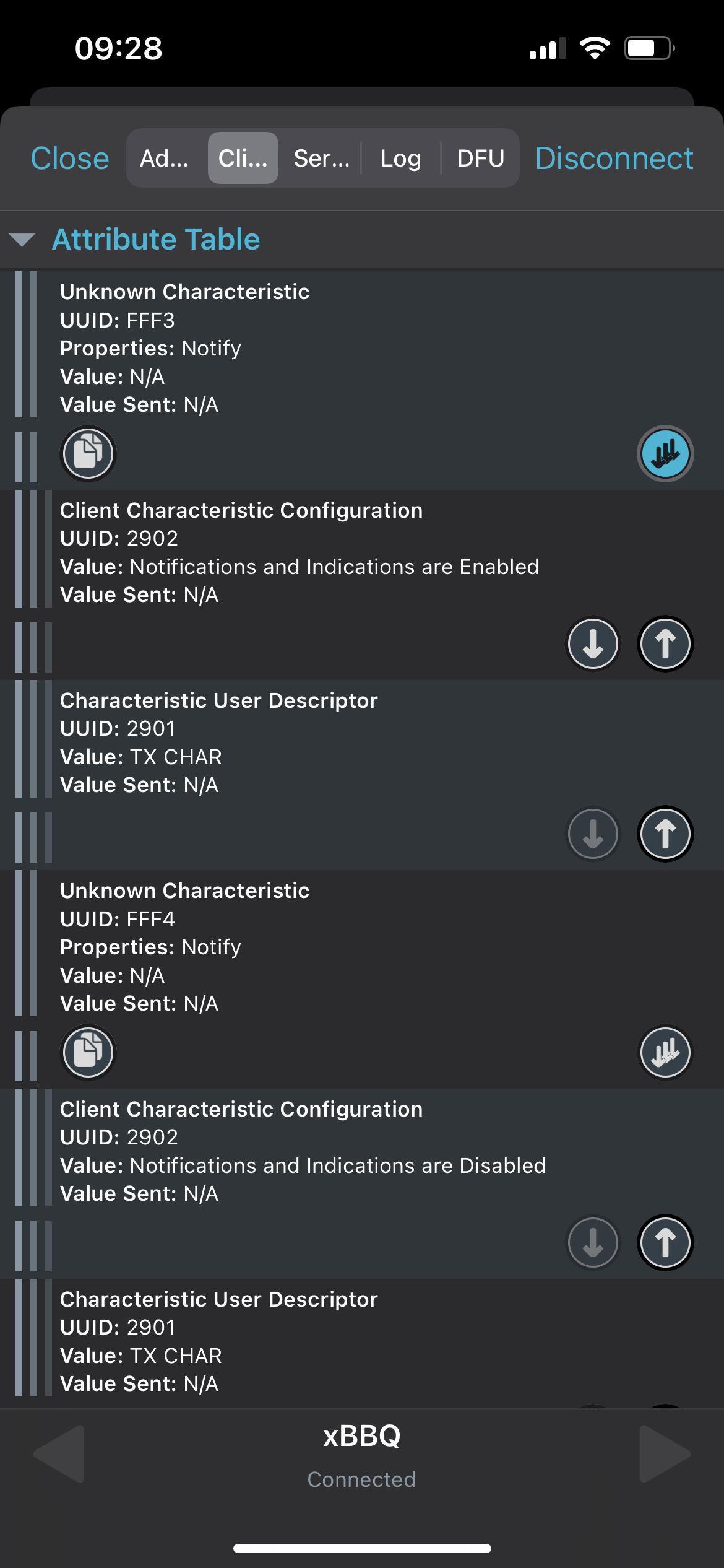

OP Persönliche Seite #5833538
Danke Torsten, ich hatte 2902 schon mal ausgelesen:
gatttool -b 0C:AE:7D:XX:XX:XX -I
> connect
[LE]> char-read-uuid 2902
handle: 0x000f   value: 02 00
handle: 0x0026   value: 00 00
handle: 0x002d   value: 00 00
handle: 0x0031   value: 00 00
Und auch versucht zu setzen aber an den Values hat sich bisher nix
ändern lassen. Aber seit dem ich das Thermometer vom Smartphone
un-bounded habe steht nun im 0x000f eine Zwei drinn.

Der Tipp von Philipp ist auf jeden Fall gut. nRF Connect gibt es auch
für iOS (und OS/X).

OP Persönliche Seite #5834071
Ich habe mal ein wireshark log angehangen, da ist (sollte) der
Pairing-Prozess enthalten sein. Die letzten wiederholenden ATT Pakete
sind allein die Temperatur Readings (dc000000).
Ich steh gerade etwas auf dem Schlauch. Mit dem Pairing, also das
Display des Thermometers hat ein Wifi-Ikon das fängt an zu blinken wenn
ich per gatttool oder nRF verbinde. Die Verbindung wird aber immer nach
4 bis 10 Sekunden unterbrochen und ich muss neu connecten. Wenn das
Thermometer mit dem Smartphone gepaired wird dann geht das Ikon vom
blinken in dauerleuchten über nachdem mich die App aufgefordert hat den
Knopf zu drücken. Das tut es aber nur wenn ich es mit der BBQ App
paire...
Wenn ich versuche per bluetoothctl zu pairen fragt er mich nach einer
PIN und da habe ich schon alle wie 0000,1234,9999 ausprobiert und
schlägt fehl.
Nachdem ich das Thermometer aus der App gelöscht habe war ich dann in
der Lage die Handles des "2902" mit gatttool zu setzen:
gatttool -b 0C:AE:7D:XX:XX:XX --char-write-req --handle=0x0031
--value=0100 --listen
handle: 0x0026   value: 01 00
handle: 0x002d   value: 01 00
handle: 0x0031   value: 01 00
Wobei sich der erste handle nur auf 0200 oder 0000 setzen ließ. Nach
jedem setzten Befehl hab ich gewartet ob da eine Antwort kam, aber nix.

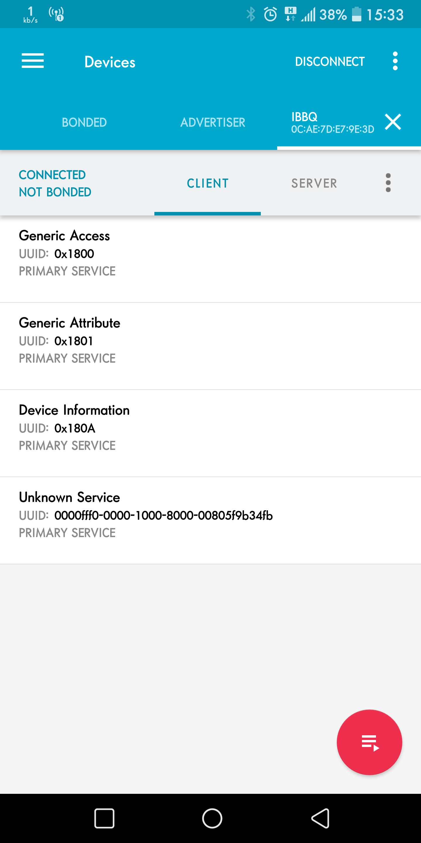

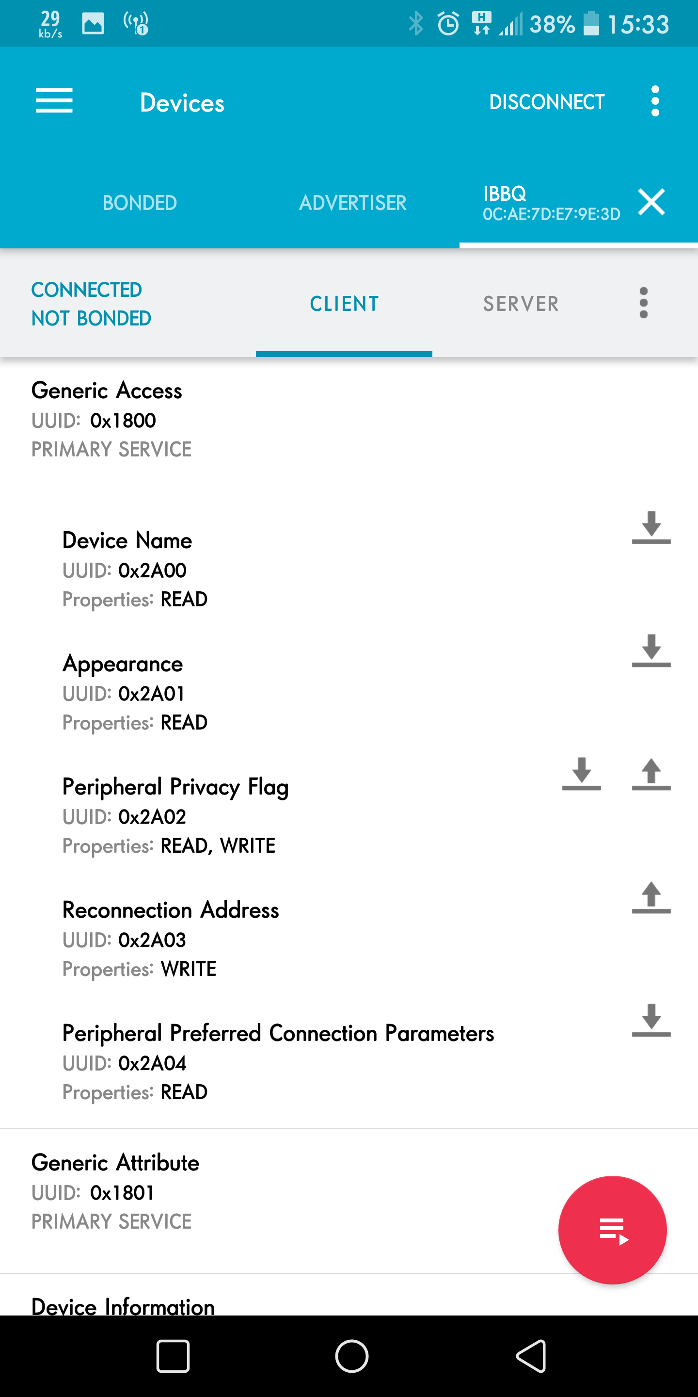

Mit der nRF App weiss ich nicht so recht was ich machen soll. Ist zwar
schön übersichtlich aber ich kapier nicht was ich dort senden oder
abfragen soll, vor allem kann ich in der App ja nicht sehen ob er die
Temperatur Pakete auch wirklich sendet, mit "gatttool --listen" müsste
das ja gehen.

Auch in der nRF-Toolbox, die Du ja bereits benutzt hast, sind die
Handles höchstens irgendwo versteckt zu finden, normalerweise wird nur
die feste (UU)ID der Services und Characteristics angezeigt.
Das von Dir verwendete "gatttool" hingegen ist ziemlich low-level, daher
musst Du Dich da viel mit Handles herumplagen.

(Firma: Torrox.de) #5834717
Da sind ja auch schon Value Notifications drinnen. Das mit dem
Subscriben hat also schon mal geklappt.
Für mich sieht das so aus, als käme der Disconnect von Deiner Seite
(Event 585).
Das liegt wahrscheinlich daran, dass die erste Characteristic
Indications sendet (Notifications mit Handshake).
> das ja gehen.
Du must bei der Characteristic, auf die Du Dich subscriben möchtest,
neben dem CCCD auf den Pfeil drücken, dann solltest Du Notifications
bekommen. (Oder auf die 3-fach Pfeile).

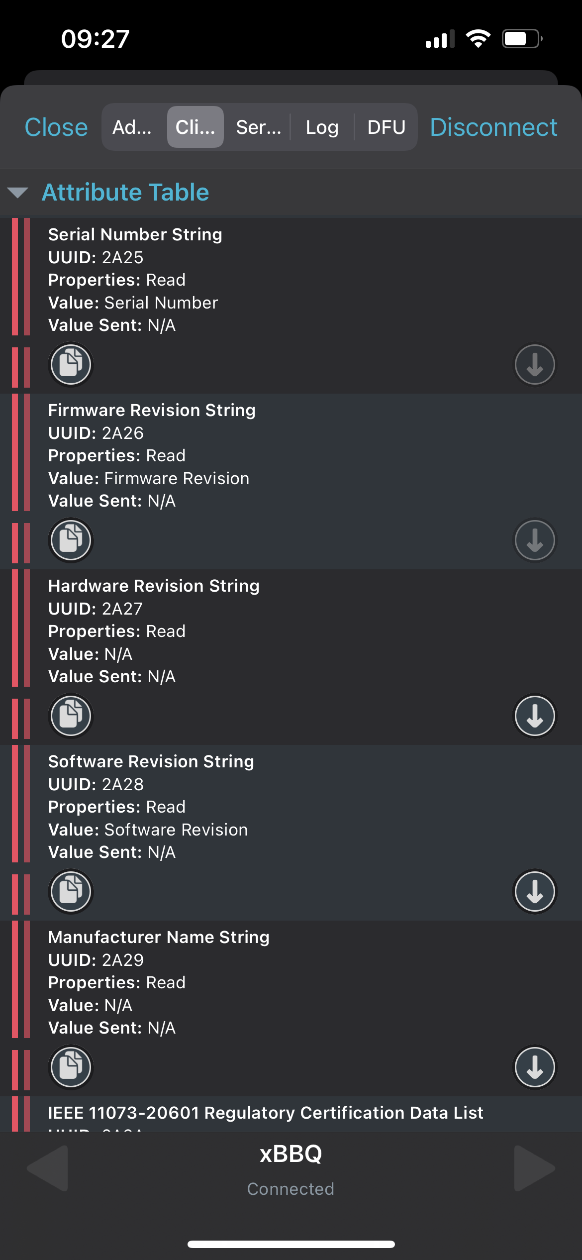

Und ab jetzt beginnt mein Problem, ich hab keine Idee, wie ich was und
mit welchem Kommando setzen muss, um die Temperaturwerte zu erfragen.
Ich hänge mal meine Erkenntnisse aus der nRF Connect App mit dran.
Ich wäre für ein paar Hinweise von Euch wirklich sehr dankbar...
Schönen Sonntag noch
Steffen

Die Temperatur wird wahrscheinlich in einem der Characteristiken im
"Unknown Service" mit der UUDI 0xfff0. Bei allen Charakteristiken in dem
Service, subscribe Dich mal auf Notifications und Indication und dann
ändere mal die Temperatur und guck' Dir an, ob das irgendwo mit den
Notifications / Indication korreliert.
(Firma: Privat) #6996060
Hi Torsten,
danke für die schnelle Reaktion!
Gut, die von Dir erwähnten Characteristics wären dann:
Unknown Characteristic  FFF1    Notify
Unknown Characteristic  FFF3    Notify
Unknown Characteristic  FFF4    Notify
Wenn Du jetzt noch für "bluetooth" eine (zumindest beispielhafte)
Kommandosequenz hättest (wie ich hier konkret verfahren sollte), wär das
toll.
Wie zu Beginn erwähnt, das ist fremdes Territorium für mich.
Danke und schönen Restsonntag
Steffen
