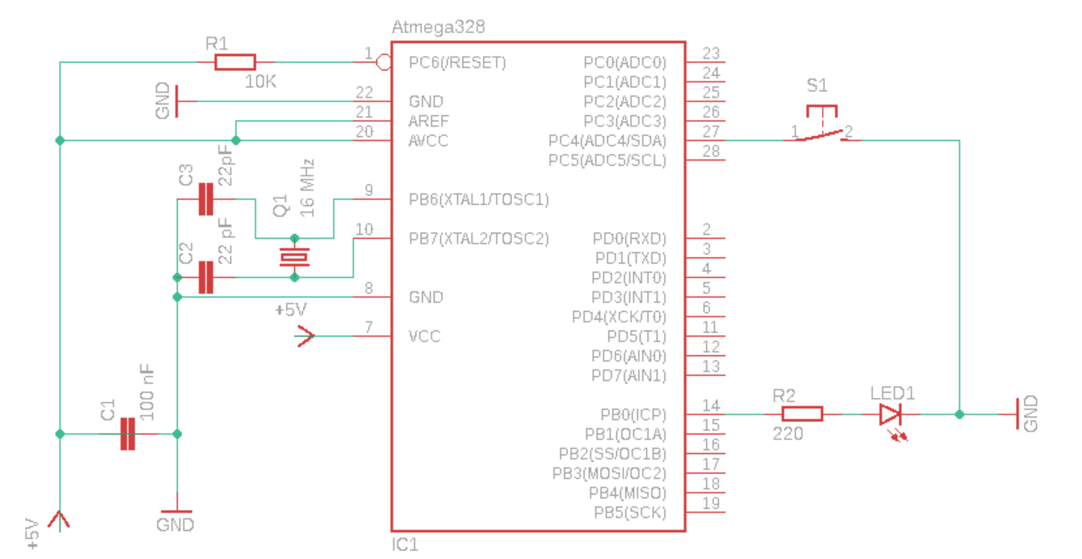

Hey Leute,
ich als blutiger Anfänger hänge jetzt schon an einer sehr einfachen
Schaltung fest. Da ich auch begreifen und lernen möchte habe ich nicht
einfach Beispiele kopiert sondern an denen angelehnt meinen eigenen
Sourcecode geschrieben. Sinn meiner Schaltung soll sein, dass eine LED
leuchtet wenn man einen Taster drückt. Lässt man den Taster los soll die
LED auch ausgehen. Das einschalten der LED funktioniert auch tadellos
nur aus ausschalten geht nicht immer. Es scheint so als wäre die LED
beim loslassen des Tasters in keinem definiertem Zustand da sie mal an
bleibt und mal ausgeht. Leuchtet die LED weiter, leuchtet sie beim
nächsten Betätigen des Tasters heller. Da ich schon seit Tagen suche
weiß ich auch nicht ob der Fehler im Sourcecode oder in der Schaltung
liegt.

Deine Schaltung hat noch einen kleinen Fehler, AREF liegt nicht an AVcc
sondern,
Er erhält nur einen kleinen 100nF Kondensator nach Masse natürlich.
von Guido L. (egudo)
Ah ja klar vielen Dank für den Hinweis, hat zwar in diesem Fall nicht
die Funktion beeinträchtigt aber man will ja von vornherein saubere
Schaltungen aufbauen sowie saubere Codes schreiben. Also vielen Dank.
Bin generell sehr begeistert wie einem so blutigen Anfänger hier
geholfen wird, auch wenn er so "banale" Fragen stellt.

Wenn du an den Taster Eingang auch noch einen pull up Widerstand hängst,
dann "sieht" der Eingang auch einen definierten Pegel.
von Jens M. (schuchkleisser)
Aua:
Guido L. schrieb:
> DDRC = 0x00; // Register C Eingänge
> PORTC = 0xFF; // Register C Pullups ein
Frank L. schrieb:
> entprell den Taster und Alles wird gut
Nö. Die Lampe soll so funktonieren als wäre der µC da gar nicht drin:
Knopp gedrückt=Licht, loslassen=Dunkelheit.
Da muss nichts entprellt werden.
