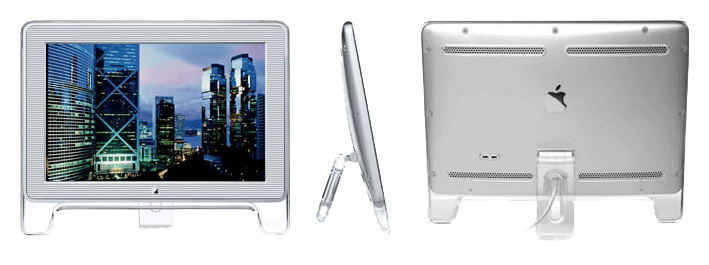

Gast #5876234
gaßtgeber schrieb:
> Warum ist man noch nicht
> auf dem Gedanken gekommen den Monitor mit ans PC Netzteil anzuschließen?
Ist man (Apple), und zwar schon vor 19 Jahren.
Das Apple Cinema Display (Modell vom Jahr 2000) wurde mit nur einem
Kabel mit einem Computer verbunden, der einen ADC (Apple Display
Connector) besaß.
Über das Kabel lief:
 - Spannungsversorgung für den Monitor
 - DVI-Signal
 - USB (2 USB Buchsen am Monitor)
Hinter dem Apple-Logo verbarg sich ein Touch-Sensor mit dem der Computer
Ein-/Ausgeschaltet werden konnte.
https://de.wikipedia.org/wiki/Apple_Display_Connector
Es gab auch einen Adapter, um das Display an einen Computer mit DVI an
zu schließen. In diesem Adapter war dann auch das Netzteil für den
Monitor.
