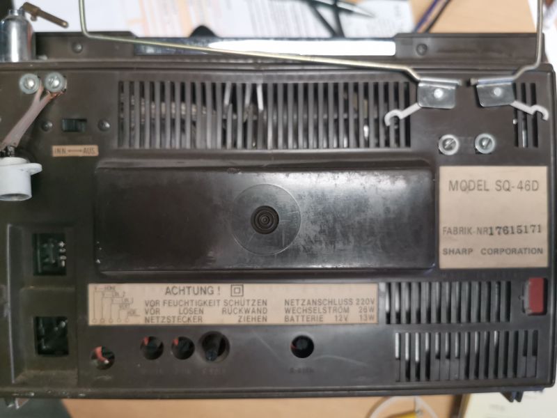

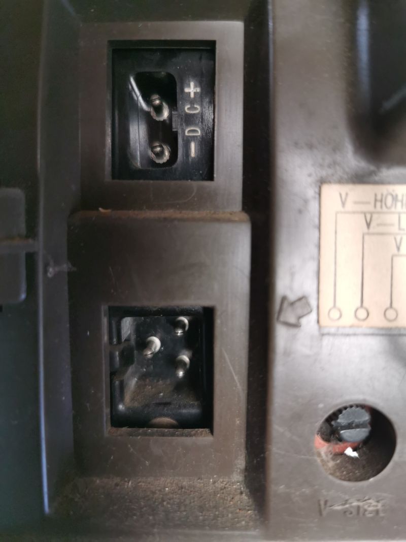

Hallo ,
weiß jemand, wie diese Stecker heissen? Also sowohl die für DC als auch
der Netzstecker. Gibt es die noch? Oder war das vielleicht nur für
diesen Typ gemacht?
Alter portabler Fernseher von Sharp.

Japp, ist ein proprietärer 12V-Stecker von Sharp, der TV selbst ist von
1972 und links oben ist ein falscher Antennenadapter ohne Weiche dran
https://www.radiomuseum.org/r/sharp_sq_46dsq46.html

Der Netzstecker ist ein asymmetrischer Japanstecker verpolungssicher mit
Umschaltefinktion.
https://www.reichelt.de/kleingeraetestecker-japan-schwarz-ms-ac-j-p13178.html
Also ein 50 ct Teil und nichts besonderes - die erste Buchse gabs
ähnlich bei den roten Russenwürfeln, wo bei Erschütterung die viel
zudünne Bildröhre brach. Ein  Stift war nicht für Strom, sonder die
verpolungssichere Führung für eine Kerbe im Stecker

Vorsicht Verwechslungsgefahr:
Den Sharp-DC-Stecker gibts bei Reichelt als Japan AC-Stecker, also oben
nicht 230~ anlegen, sondern 12V.

Der Reichelt AC-Stecker passt NICHT als Sharp DC-Stecker. Er hat eine
abgerundete Nase, die schmäler ist. Mea maxima culpa!
Die Sharp-DC-Buchse hat eine breitere und eckige Führungsnase und kann
den Reichelt AC-Japanstecker NICHT aufnehmen.
Am dreipoligen AC-Stecker unten wäre zu eruieren, ob einer der Stifte
PE-Funktion hat, also mit der internen Gerätemasse verbunden ist.

Ich hab ihn mit DC 12V laufen lassen.
Halt mit diesen kleinen Krokodilklemmen an 12 V Akku.
Das hat ja funktioniert.
Ok, dann bin ich also noch immer auf der Suche nach einem passenden
Netzstecker - oder ich mach das Ding einfach auf und löte einen modernen
Stecker dran.
DC 12V wäre jetzt ja nicht so wichtig - aber ganz nett.
