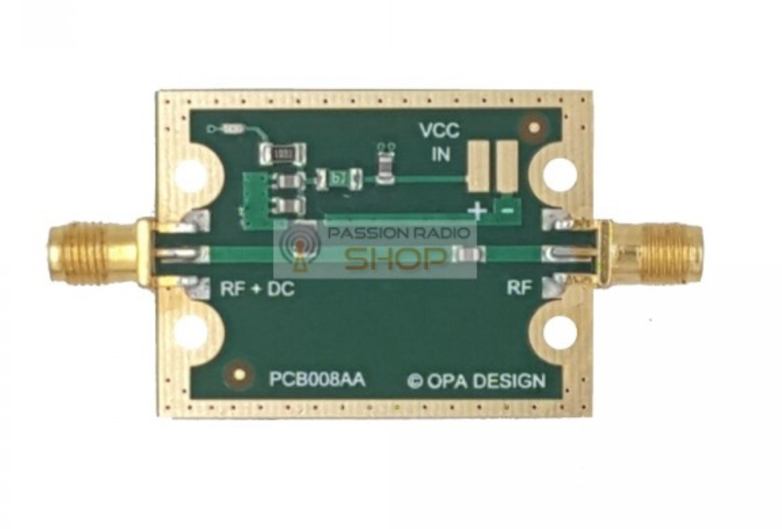

es interessiert mich schon ewig warum dieser Massering um viele
HF-Schaltungen gelegt wird.
Dass man eine mit Vias gut angebunden Masseleitung neben einer
Signalleitung bei der CPW Struktur (Coplanar Line) verwendet ist klar.
Aber warum wird dies auch häufig bei Mikrostreifenleitungsstrukturen
angewandt?
Vielen Dank euch für die Aufklärung
Grüße
Gast #5834632
Man hat hier sogar ne Kantenmetallisierung und stiched vias am Rand
entlang. Erstens wegen Einstrahlung von aussen, zweitens wegen
Abstrahlung der Innenlagen und drittens macht man wie HF-Werkler schon
schrieb ein Schrimdeckel drauf.
