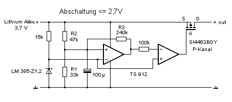

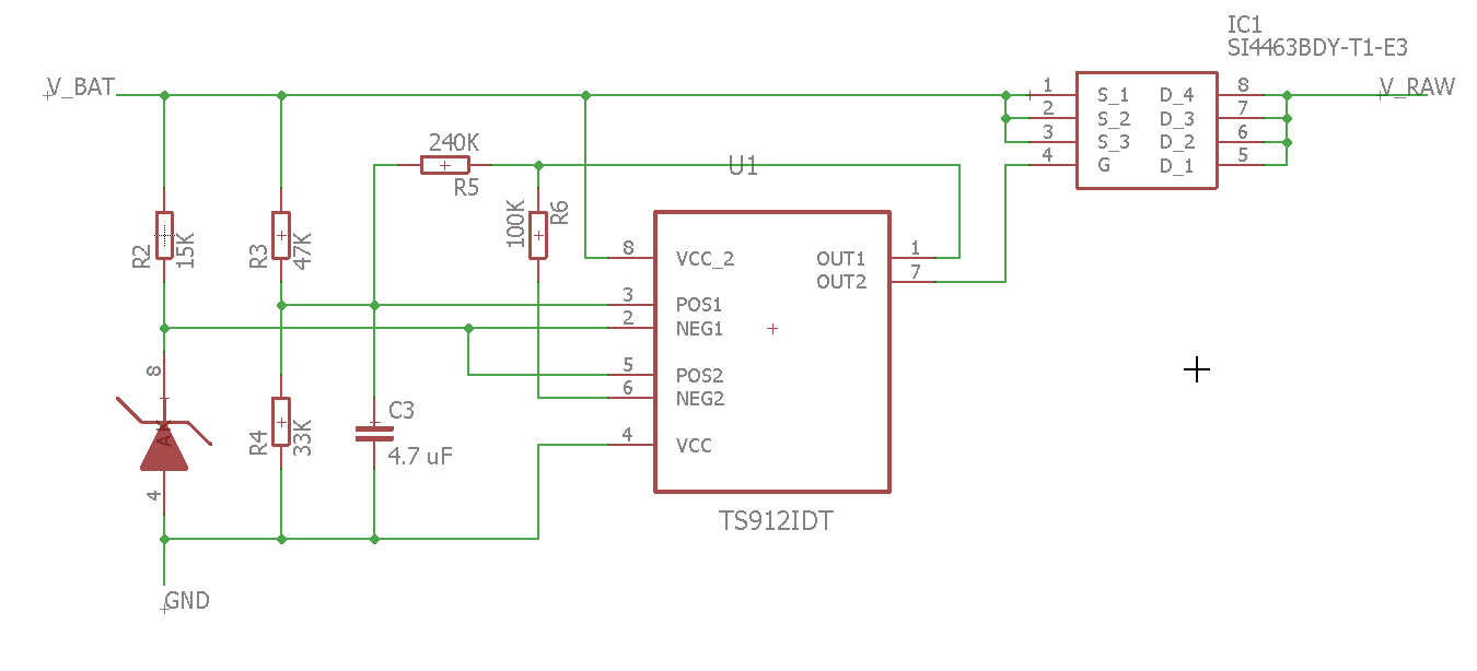

ich versuche mir gerade, eine Schaltung zum Schutz vor Tiefentladung von
Akkus zusammenzubauen (siehe angehängter Schaltplan), welche die Last
bei unterschreiten einer gewissen Spannung abschaltet. Im wesentlichen
basiert die auf der von
http://www.novatime-systeme.de/images/CUT-OFF2.GIF
Meine Fragen dazu:
Kann das so funktionieren?
Auch wenn die Last weg ist, wird durch die Schaltung selber noch Strom
gezogen. Das passiert im Wesentlichen durch die OPVs und durch R2, R3
und R4. Kann man da noch was machen? Z.B. größere Widerstandswerte?
Danke!

von Michael B. (laberkopp)
Wahrscheinlich sollte R5 dort hin, wo U1 steht. Ich würde Hysterese auch
nicht vom Komparator für MOSFET trennen. Warum machst du es nicht so,
wie alle anderen, zu faul zum lesen, lieber selber aus den Fingern
saugen ?
Bessere Bauteile verwenden. ICL7665. OpAmp und Referenz in einem, 3uA.
