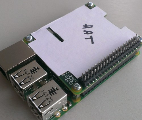

Ich werd leider nicht fündig, ich suche eine Stiftleiste, die beidseitig
funktioniert, um ein Raspi HAT mit dem Raspi und dem nachfolgenden HAT
zu verbinden. und zwar ein mal mit 40pin, wie die GPIO, und ein mal mit
20, also 2 Reihen je 10 Pin, in der gleichen Größe.
Gibt es da nur die SMD Versionen (wie auf dem Bild) oder kann man das
auch anders löten?

OP #5837772
Teo D. schrieb:
> PinHeader gesucht
die Dinger selbst habe ich bereits gefunden, nur nicht in kürzer (2x10
statt 2x20, bzw 2x13 RaspiA), aber das ist nicht das Problem, dass die
stacking header heissen, habe ich auch bereits rausgefunden. Eine Eagle
Bibliothek finde ich dazu aber nicht : /

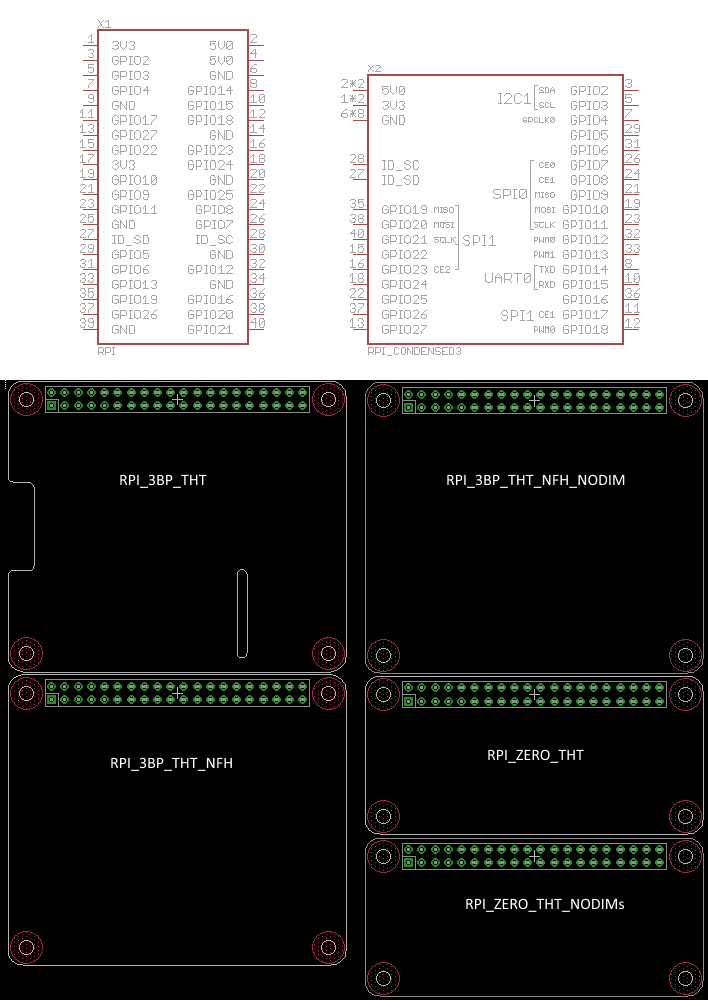

Gast #5837833
ich hab eine HAT-Lib gemacht - sobald ich am PC bin packe ich sie hier
in den Thread.
Allerdings ohne Garantie auf Vollständigkeit und Richtigkeit.
Gast #5837868
wie versprochen, anbei die Lib.
habe ich bereits für den Pirozeda-HAT (einfach danach gurgeln)
verwendet, teilweise also schon positiv verifiziert, dennoch (wie schon
geschrieben) ohne Garantie auf Vollständigkeit und Korrektheit.
Es gibt zwei Symbole und ein paar mehr Footprints (zumindest für das
condensed symbol), die Abkürzungen bedeuten folgendes:
NFH: no f...unny holes
NODIM: no dimension layer, die Outline liegt dann auf tDocu (glaube ich)
Viel Spaß damit.
