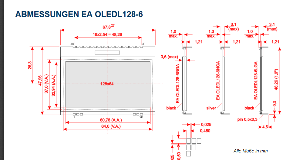

Ich habe mir ein OLED Display gekauft und möchte damit nun gern erste
Gehversuche machen. Allerdings scheitere ich noch vor der ersten
Lötstelle.
Im Anhang ein Auszug aus dem DaBla, in dem die Pin-Nummerierung
ersichtlich ist. Aber wie ist denn da die Perspektive?
Wenn es nach den Regeln der technischen Zeichnung geht, müsste das ja
die Sicht von unten sein, denn wenn man das Display dann nach rechts
klappt, entsteht ja die gezeigte Seitenansicht.
Allerdings vertraue ich dieser Regel bei Datenblättern von
elektronischen Bauteilen inzwischen nicht mehr. Dafür hat man bei den
meisten Bauteilen aber irgendeine sonstige Referenz... einen Punkt oder
eine abgeschrägte Kante.
Jedoch nicht so bei dem Display.
Kennt jemand das EA OLED L128-6 und kann mir sagen, ob die Abbildung von
Oben oder von unten zu lesen ist?
Ich wäre sehr dankbar.
LG, Felix
Meiner Ansicht nach ist das die Draufsicht.
Deutsch Zeichner kippen dann einfach nach recht für die Seitenansicht,
die Amis heben aber das Teil an und drehen es nach links, zeichnen den
Zustand aber rechts neben der Draufsicht. Das vermute ich hier.
Dafür spricht auch die Zählweise der Pins: links unten ist Pin 1 und es
wird gegen den Uhrzeigersinn weiter gezählt - wie bei den ICs.
Ist analog zu den EA DOG-Displays.
