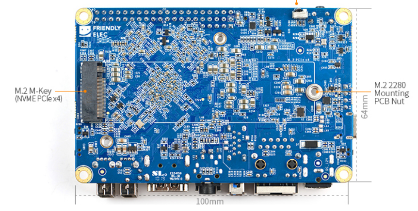

Moooiin,
kennt jemand eine Lösung, wie ich an mein Linuxboard den im Titel
genannten AP bekomme?
Ich hätte einen Slot für PCIe frei, aber über jede Karte, was ich so
finde, gibt es direkt überall negative Foreneinträge, dass 5GHz AC nicht
unterstützt wird. Vor allem Intel weigert sich wohl, 5GHz als Access
Point zu dulden und blockt es in der Firmware direkt.
Zur Not geht auch USB3.0, würde den PCIe-Slot aber lieber belegen.
Preis für die Karte spielt erstmal eine Nebenrolle. Bin froh, wenn ich
überhaupt eine finde, die für meine Anforderungen in Frage kommt.
Kennt da jemand eine PCIe-Karte?
Gruß und danke im Voraus
Jens

Gast #5838359
$$$ schrieb:
> https://wikidevi.com/wiki/List_of_802.11ac_Hardware
> Atheros machte als AP bis jetzt am wenigsten Probleme.
> Ralink war teilweise auch gut zu gebrauchen.
> Der Rest: Eher nicht.
Super danke, so eine Liste habe ich gebraucht.

Gast #5838673
> Ralink taucht da bei wikidevi gar nicht auf.
Ja, meine Bemerkung bezog sich auch auf eigene Erfahrung.
Immerhin hat Intel hoechstselbst z.B. beim IXDPG425-Referenzboard
eine Ralink MiniPCI-Karte verwendet. Die man vermutlich so auch
nicht im freieh Handel haette kaufen koennen.
Auf der Suche nach 802.1ac tauglicher (AP-)Hardware bin ich auch.
Allerdings ist mein Leidensdruck da nicht besonderts gross.
> Und von atheros gibts doch bloss irgend so ein usb dongle.
Dann scheinen dir da wesentliche Teile der Liste entgangen zu sein.
Und "irgend so ein" ist nun eher voellig unqualifiziert.
Gast #5838873
https://www.arrow.de/products/wle1216v5-23/compex-systems-pte-ltd
Die Karte habe ich gefunden. Ist bei Arrow auch als neues Produkt
gelistet. Chipsatz ist Qualcomm Atheros ‘Cascade’ QCA9984.
Das ganze kann unter OpenWRT betrieben werden und macht für mich einen
soliden Eindruck.
Ich merke aber echt, dass man bei der Suche nach 5GHz-AP-fähigen Karten
ziemlich an seine Grenzen kommt.
Weiß jemand, was das für einen Grund hat? Die Technologie ist ja nicht
erst gestern auf den Markt gekommen..
