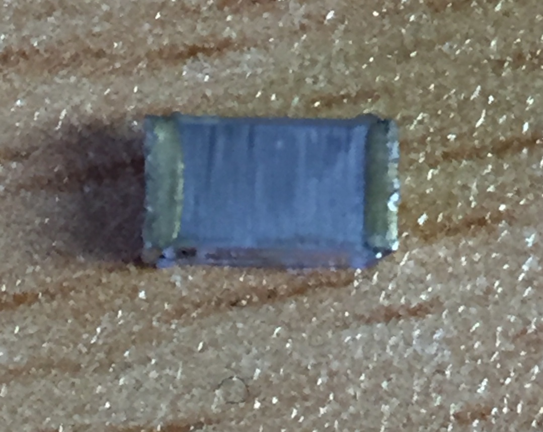

ich benötige einen SMD Folienkondensator für ein Touch-Display, als
Ersatz für defekte Kondensatoren.
Leider sind die Kondensatoren völlig unbeschriftet, was die
Ersatzteilsuche erschwert.
Verbaut sind diese in einem Festo Touch-Display welches mit 24V DC
betrieben wird.

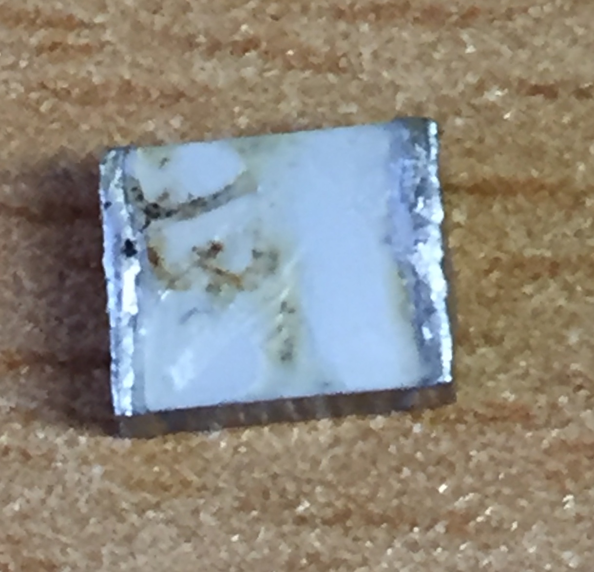

3 Kondensatoren sind direkt am Spannungseingang verschaltet, je einer
zwischen + / - auf Schutzleiter und einer zwischen + und -;
an einem kann ich 0,66µF messen, die beiden anderen sind defekt
(durchgebrannt mit weißem Rauch..); Das Display funktioniert ansonsten
einwandfrei..
die Abmessungen sind 6x5x3mm (LxBxH).
ich denke die Kapazität ist hier nicht so wichtig, dürfte ein
Eingangsfilter für die DC-Versorgungsspannung sein.
Ich habe bereits mehrere Datenblätter div. Hersteller durchsucht, jedoch
finde ich in dieser Bauform keine 0,68µF (bzw. 680nF) mit einer Spannung
von grösser 24VDc bis 63V.
Kennt jemand einen Hersteller?
Danke!
Ich habe Zweifel an deiner Beschreibung, Foto?
Das hört sich nach einer anderen Baustelle an.
Waren das nicht doch eher Tantal-Elkos?
Foto!
Ja, das Display läuft auch ohne die 3 Kondensatoren, würde es jedoch
wieder gerne original herrichten.
Spannungsfestigkeit wird sicherlich grösser 24V gewesen sein, aber ich
finde keine in der Baugrösse
