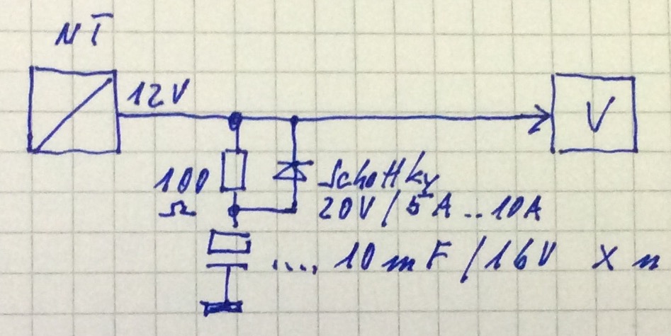

ich habe folgendes Problem: Wir haben eine Netzteil mit 12V DC welches
in der Lage ist 1A zu liefen. Dazu ein Verbraucher auch 12V DC, der im
normal Betrieb zwischen 500 und 800mA zieht. In der Startphase (Die
ersten 1-2 Sekunden) zieht der Verbraucher 3A. Die Spannung bricht ein
und der Verbrauch geht in einen Fehlermodus.
Natürlich könnte man sich jetzt einfach ein Netzteil mit 3-4A besorgen,
was leider nicht so einfach ist weil das alles schon verbaut ist. Ein
neues Netzteil ist nur die allerletzte Option. Deshalb würde mich
einfach mal interessieren, ob und wie man das ganze noch lösen könnte.
Mir schwebt vor einfach ein Kondensator parallel zu schalten, der den
als Buffer fungiert. Allerdings hab ich keine Ahnung wie man die
Kapazität berechnet. Folgende Rechnung ist mir dazu eingefallen:
E=1/2*C*U^2 und E=P*t
1/2*C*U^2=P*t |P=U*I
1/2*C*U^2=U*I*t |*2
C*U^2=2*U*I*t |/U^2
C=(2*U*I*t)/(U/2) |Kürzen
C=(2I*t)/(U)
Würde ergeben: C=(2*3A*2s)/12V= 1F
Allerdings nimmt die Spannung eines Kondensators ja auch bei der
Entladung ab, daher denke ich das die Rechnung wenig Sinn ergibt. Weiß
jemand wie man sowas berechnet. Oder macht es überhaupt keinen Sinn
einen Kondensator zu nehmen? Wie könnte man das Problem noch lösen? Gibt
es eine andere sinnvolle Schaltung die kurzzeitig einen höheren Strom
liefern kann.
Vielen Dank
Tim

Tim schrieb:> Mir schwebt vor einfach ein Kondensator parallel zu schalten, der den> als Buffer fungiert.
Das ist grundsätzlich richtig.
> Allerdings hab ich keine Ahnung wie man die Kapazität berechnet.
Das ist eigentlich recht einfach, wenn man die Einheit "Amperesekunden
pro Volt" für die Kapazität kennt. Für Deinen Fall heisst das, das
um die Spannung nur 1V absinken zu lassen, brauchst Du 2 Ampere mal
2 Sekunden durch 1 Volt gleich 4Farad. Eine derart hohe Kapazität
lässt sich eigentlich nur mit sog. Doppelschichtkondensatoren
darstellen. Bleibt noch die Frage, wie Du diesen Kondensator vor
Beginn der Startphase auflädst.

Tim schrieb:> In der Startphase (Die> ersten 1-2 Sekunden) zieht der Verbraucher 3A. Die Spannung bricht ein> und der Verbrauch geht in einen Fehlermodus.
eventuell hilft eine Einschaltstrombegrenzung. Wenn der Verbraucher
versucht mehr als 1A aus dem Netzteil zu ziehen könnte dieses komplett
abschalten (nur sehr wenige Netzteile haben eine Art CC Ausgang). ein
Foldback Limit würde den Ausgang bei Überlast sehr weit abregeln, das
würde den beschriebenen Fehler erzeugen.
Ein Lastwidestand von ca. 5-10 Ohm, der nach dem Anschalten überbrückt
wird könnte helfen.
Mehrere Farad wird das Netzteil auch nicht ohne Probleme direkt laden,
da würden viel mehr als die 3A fließen. also muss Anfangs mindestens ein
Widerstand in Reihe geschaltet werden, sonst geht das Netzteil in
Begrenzung (und mit foldback verlängert sich die Ladezeit dann extrem).
Selbst wenn die Spannung nur um 1V Einbricht dank der Kondensatoren,
wird ein Netzteil mit Foldback dabei auch wieder in Begrenzung gehen,
und um sich zu erholen muss es dann sowohl den Verbraucher versorgen als
auch die Caps wieder laden. je nachdem wie oft/schnell es Versucht aus
die Leistung wieder hochzuregeln kann es in einer Dauerschleife
festhängen, bei der das Netzteil mit Laden/Versorgen nicht
hinterherkommt und niemals die 12V erreicht.

Tim schrieb:> Könnte man natürlich ausprobieren, aber> mich würde es selbst einfach mal interessieren wie man das berechnet.
erlauberter Spannungsabfall U in VOlt
Zeit t in Sekunden
Strom in I in Ampere (als konstant angenommen)
ergibt Kapazität C in F
C = Q/U = I*t / U, fertig
Tim schrieb:> Naja gibt ja auch 1F oder so, hat dann zwar nur 5,5V aber die könnte man> ja in Reihe schalten.
wenn du die in Reihe schaltest wird die Kapazizät kleiner, bei 3 Stück
für 12V maximal hast du dann nur noch 1/3F.
Wenn dein Netzteil Foldback Limit hat, hilft auch kein cap im 1F
Bereich.
das Netzteil schaltet dann nämlich bei zu viel Strom fast komplett ab,
dann hast du zwar nach den 1-2 Sekunden noch 5V5 am Cap aber das
Netzteil ist quasi aus, den Rest hatte ich bereits geschrieben.
Tim schrieb:> 1F>> Allerdings nimmt die Spannung eines Kondensators ja auch bei der> Entladung ab,
Richtig, er müsste also noch viel grösser sein.
Du siehst: Kondensatoren sind nicht nur keine Lösung, sondern brauchen
selbst ja am Anfang auch viel Strom um erst mal aufgeladen zu werden,
verschlimmern als das Problem noch.
Kauf dir ein 3A Netzteil.

Willi S. schrieb:> Experimentiell würde es nicht viel kosten und vielleicht> genügen 10-30mF schon.
Ueberschlage das mal. Es geht nichtestens um Glaettung.
Willi S. schrieb:> Experimentiell würde es nicht viel kosten und vielleicht genügen> 10-30mF schon.
Praktisch fließen beim Einschalten des NT kurzzeitig zusätzliche 120mA
um den Kondensator aufzuladen. Die Schaltung macht also genau das
Gegenteil von dem was sie eigentlich bezwecken soll. Die Kapazität wäre
auch zu gering, wobei:

Das idealste wäre ein vernünftiges NT für den Zweck, aber testen würde
ich das Ganze mit den von mir vorgeschlagenen Kondis , sagen wir 5 - 10
Stk. Os-con mit je 1000 uF.
Testen, und dann wissen wir mehr. Vieleicht mit Oszi, damit man sieht,
was los isr.
Hoffe ich hab alles richtig geschrieben.
Thomas S. schrieb:> sagen wir 5 - 10 Stk. Os-con mit je 1000 uF.>> Testen, und dann wissen wir mehr.
Etwas, was man problemlos im Kopf ausrechnen kann, muss man weder
Testen noch simulieren. Deine 5...10 mF reichen nur zur Überbrük-
kung von wenigen ms.
