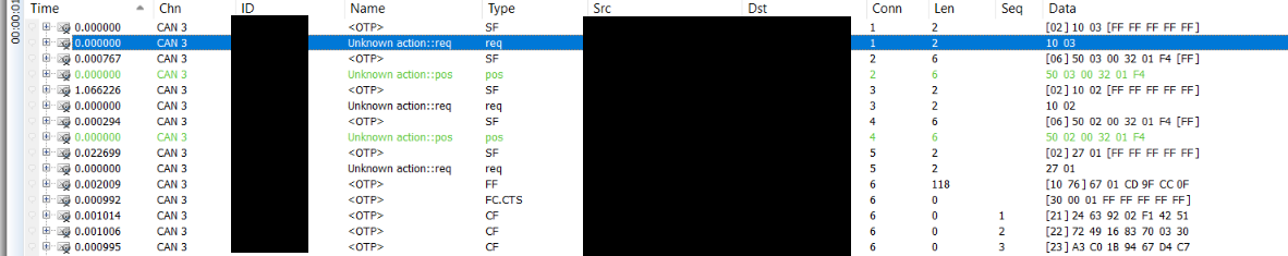

ich habe einen CAN-Trace (*.asc) bekommen und möchte diesen nun mit
CANoe analysieren. Ich möchte rausfinden, wie der Nachrichtenverlauf ist
(also wer wann welche Nachricht gesendet hat).
Doch wenn ich den Trace einfüge sehe ich, dass die Sortierung der Zeit
gar nicht passt. Anbei mal der Anfang vom Trace. Z.B. die 5. Zeile,
sollte erst nach 1,066226 Sekunden kommen. Auch die Nachricht dürfte
nicht an dieser Position sein, sondern sollte eigentlich später kommen
(Also nachdem andere bestimmte Nachrichten da waren)
Gibt es noch eine Einstellung, die ich vornehmen kann um den Ablauf
korrekt zu sehen?

kann es sein, dass du den Time Mode falsch eingestellt hast? - Canoe
sortiert die Nachrichten nach den wirklichen Zeitstempeln, selbst wenn
du die Ansicht mit dem "delta t" Button oben in der Trace leiste
umschaltest.

Es wurde zwar die relative Zeit angezeigt ( wahrscheinlich die zwischen
den Nachrichten) ( daher stand auch zwischendrinn 0.000), aber nach der
Ablsouten Zeit geordnet.
Habe es gefunden, dass man das umstellen konnte. Jetzt wird es mir
richtig dargestellt (also mit der absoluten Zeit). Trotzdem dürfte die
oben besagte Nachricht dort noch nicht kommen. Aber das ist ein anderes
Problem. Jetzt wird es mir ja richtig dargestellt und ich kann da weiter
nachhaken.
