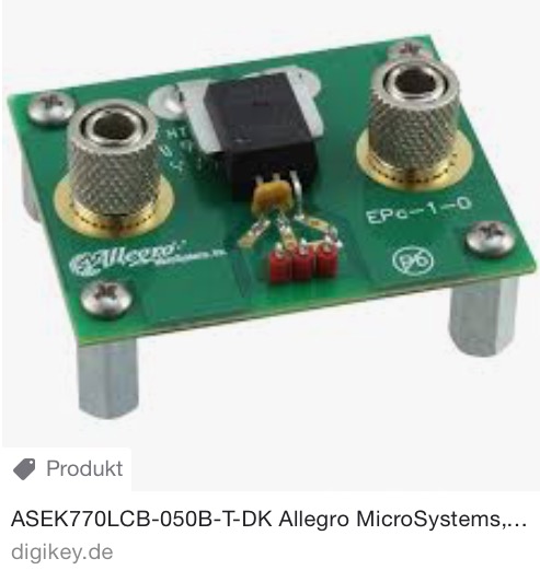

Ich habe den Auftrag erhalten, bei einem Elektro-Kart den Strom zu
messen, den die Batterie dem Umrichter und Motor schickt.
Der Strom wird im Bereich um 20-30A liegen, nicht mehr als 50A. Die
Spannung der Batterie ist 48V.
Es soll eine Spannung gebildet werden, die ich danach per Arduino messen
und speichern kann.
Was könnt Ihr mir da empfehlen? Hat jemand von Euch schon Erfahrung mit
so einem Thema?
LG, Schlaumy
(Firma: matzetronics) #5842035
Da bieten sich z.B. Sensoren von LEM oder Vacuumschmelze an, die man als
Ring um das Stromkabel legt:
https://www.lem.com/en/lzsr-series
https://www.vacuumschmelze.de/de/produkte/kerne-bauelemente/anwendungen/stromsensoren-transducers/stromsensoren-fuer-hoechste-genauigkeit-aktiv-drv-401.html
Diese Sensoren haben den Vorteil, das kein Eingriff in den Lastkreis
erforderlich ist. Weiterhin sind sie galvanisch vom Lastkreis getrennt
und recht einfach auszuwerten.
