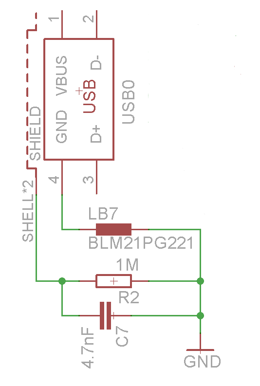

Papa Schlumpf schrieb:
> Hallo,
> ich habe eine Frage zum Shield Anschluss einer USB Buchse. Ich habe euch
> ein Bild angehängt. Die Masse am GND ist mir klar. Wo wird eigentlich
> die andere Masse angeschlossen? An ein Gehäuse?
> MfG
Das ist ne USB-Buchse. Das SHLD ist das Metall um die Buchse rum, also
der Schirm der Buchse an sich. In der Regel gibts dann links und Rechts
von der Buchse einen Pin der aufs PCB gelötet wird.
Wie sieht das denn aus? Hast du zufällig ein Bild davon? Ich kann mir
jetzt nicht genau vorstellen, wie das aussehen soll.

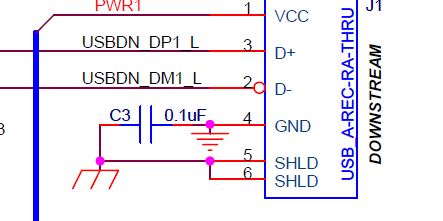

Ich denke, die Frage dreht sich nicht um die Buchse, sondern die
Platine.
Das GND der Buchse geht auf GND und ist außerdem gegen eine andere Masse
(Erde?) gekoppelt, an welche auch die Schirmung angeschlossen ist.
Wie verschaltet/Layouted man das auf seiner Platine?
