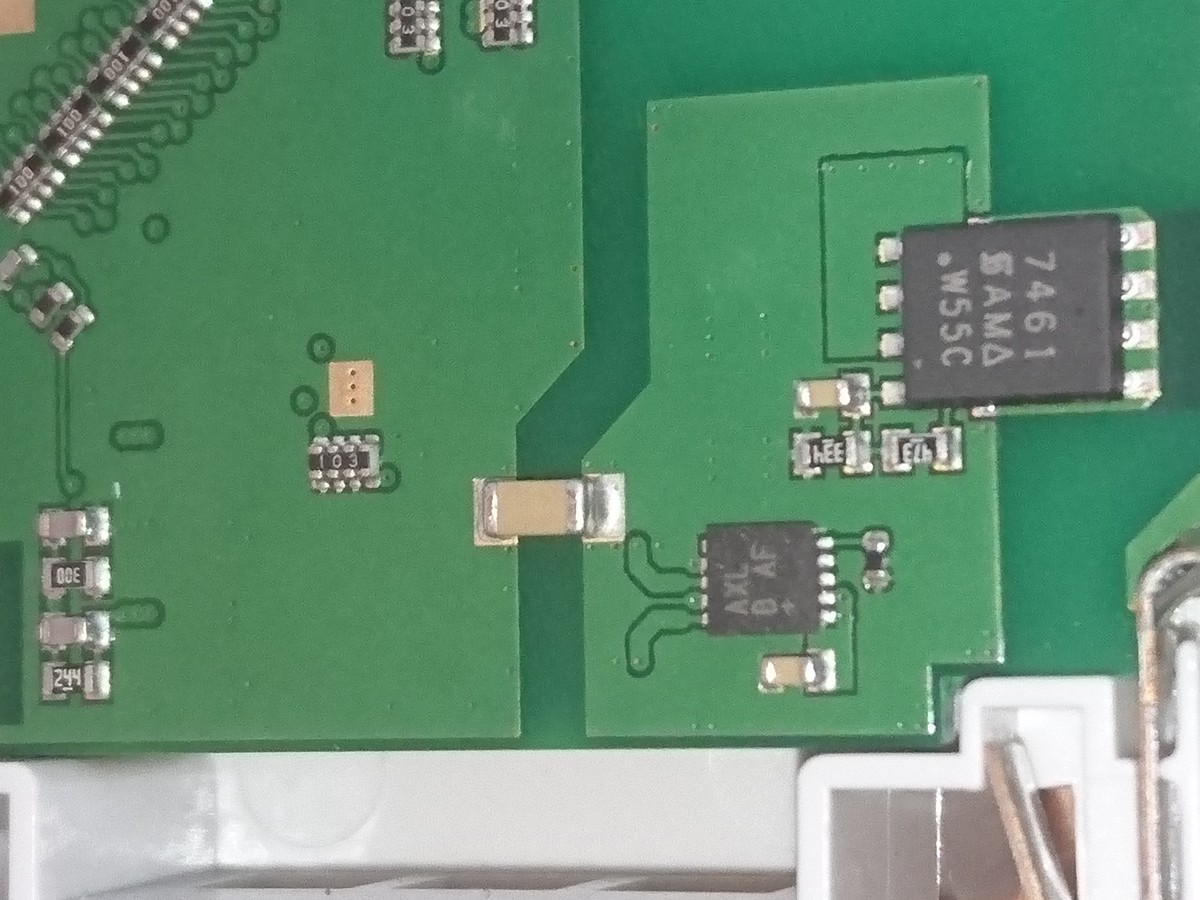

Mir ist ein Baustein verkohlt,
aufgrund falscher Polarität.
Da sonst alles auf der Platine optisch sehr gut aussieht,
Wollte ich den Baustein entsprechend ersetzen.
Wenn ich das richtig lese, steht da AXL B AF
Leider finde ich so garnichts dazu.
Vielleicht hat jemand von Euch eine Idee was das sein kann.
Danke schon mal
von Florian (Gast)
Ich sehe gerade das ich ja nichts markiert habe.
Es geht um das kleine schwarze Bauteil, auf der unteren Hälfte.
Das Foto habe ich von einer intakten Klemme gemacht.
von hinz (Gast)
Baugröße?
von äxl (Gast)
hinz schrieb:
> Baugröße?
DFN-10. vergleich mal mit dem POWER-SON8 des SI7461.
MOSFET Treiber ist es nicht, eher Spannungsregler.
von hinz (Gast)
äxl schrieb:
> hinz schrieb:
>> Baugröße?
> DFN-10.
Gibts in verschiedenen Größen. Deshalb auch meine Rückfrage.
Das Marking ist wohl von Maxim, aber deren Markingsuche ist gerade tot.

von Florian (Gast)
Wow, vielen Dank!
Hatte eben in der Mittagspause mal kurz nachgeschaut,
aber natürlich nichts auf Anhieb gefunden.
Nochmals danke!
Florian schrieb:
> Da sonst alles auf der Platine optisch sehr gut aussieht, Wollte ich den
Viel Glück. Wenn bei mir irgendwas verkohlt, dann bekommt gerne einer
der angeschlossenen Bausteine auch noch was ab. Ich würde hier
mindestens  die Wicklung des angschlossenen Transformators auch
überprüfen.
Und auch viel Erfolg beim Löten des pinlosen Gehäuses samt seinem
Exposed Pad, das natürlich auch angelötet werden muss...  ;-)
