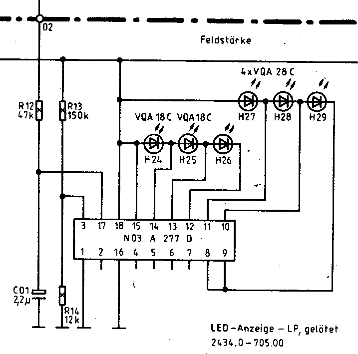

Habe in Netz eine Schaltung für eine Nachbildung des Magischem Auge per
LED gefunden .
Das Problem ist das der IC A277D nur eine LED treibt es müssen aber 4
LED an einem Anschluss .

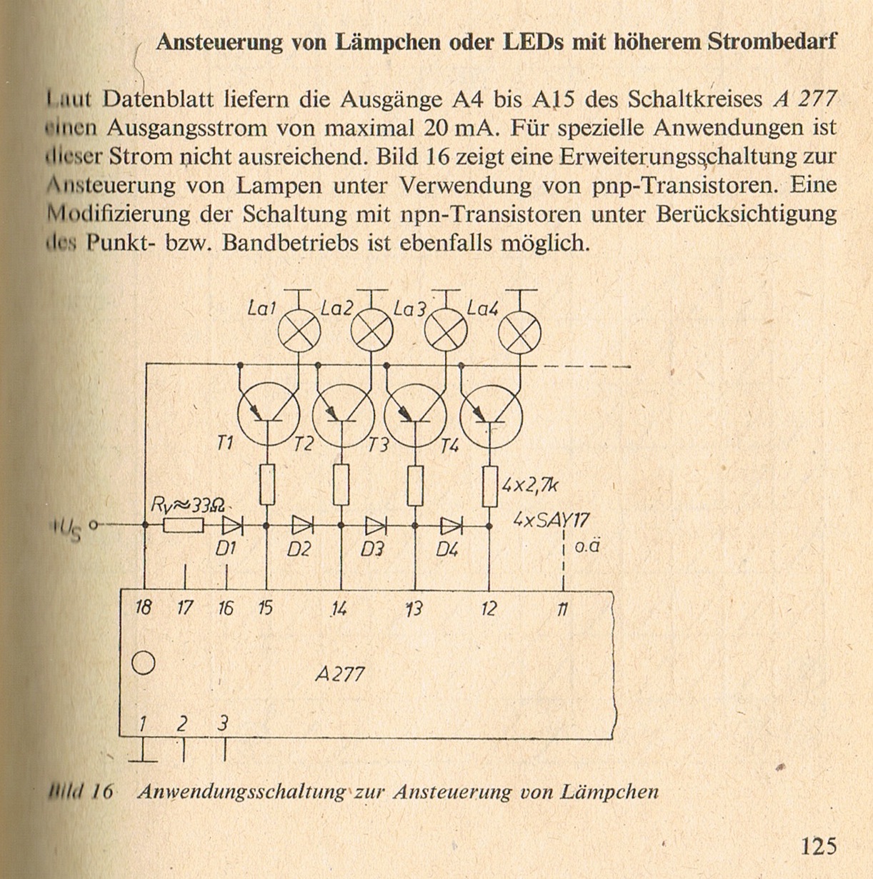

Im Jahrbuch von 1984 Seite 125 ist eine Schaltung wo mann ein Höherem
Strom ziehen kann ich weis nicht genau wie ich das umsetzen soll.
> Auge per LED gefunden .
Soll das das erste Bild sein? Das ist ein simples LED-Band, bei dem die
unterste LED fehlt (würde zwischen 15 und 18 sitzen) und die beiden
obersten LED zusammengefaßt sind (8 und 9). Der Zusammenhang mit einem
magischen Auge erschließt sich zumindest mir nicht.
> aber 4 LED an einem Anschluss .
Warum?
Kannst du fast [2] verwenden. Schaltung sollte klar sein. Du brauchst
pro LED-Gruppe [1] am A277 den 33Ω Widerstand und die 4 Dioden. Und dann
pro anzusteuernder LED 4er-Kette einen Schalttransistor mit
Basiswiderstand. Die 4er Gruppe LED kommt dann an Stelle der Lämpchen
mit Kathode Richtung GND und einem Vorwiderstand passend zur
Betriebsspannung.
Als Dioden paßt so ziemlich alles, z.B. 1N4148. Als Transistoren jeder
TUP (Transistor Universal PNP), z.B. BC557.
Ist aber alles recht aufwendig und A277 gibt es nicht mehr zu kaufen.

[1] der A277 treibt im Bandbetrieb immer 4 LED in Reihe. Dadurch braucht
man weniger Strom, im Gegenzug aber mehr Betriebsspannung.
[2] ich glaube die Schaltung hat einen Fehler. Der A277 will wenigstens
1.3V zwischen 15 und 14 sehen, damit er in den Bandbetrieb schaltet. Mit
nur einer Diode paßt das nicht. An dieser Stelle werden zwei Dioden in
Reihe benötigt.
