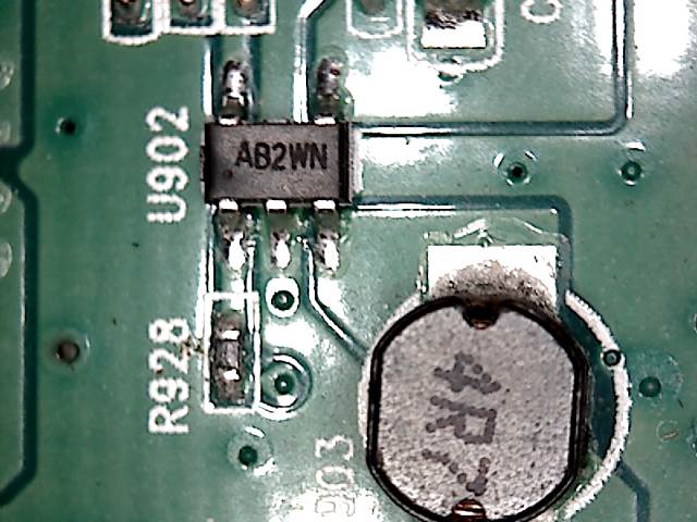

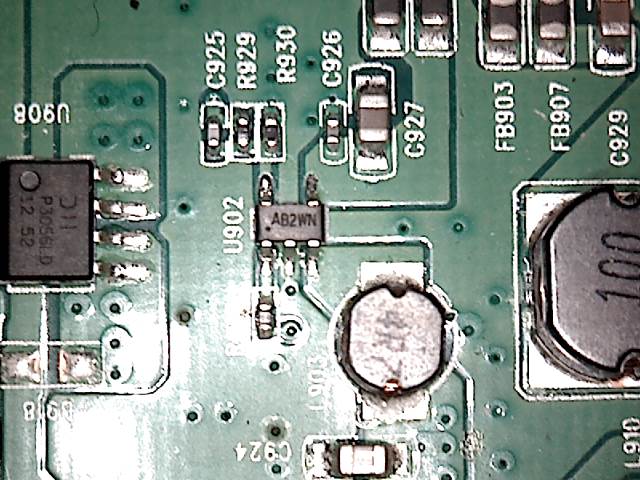

Ich finde zu diesem Bauteil (5-pin, AB2WN?) nichts brauchbares. Nur soviel, es ist offensichtlich ein Schaltregler für 3,3V, die Schaltfrequenz beträgt ca. 1,5MHz.
http://www.s-manuals.com/smd/ab passt der? http://www.s-manuals.com/pdf/datasheet/r/t/rt8009_richtek.pdf

Wegstaben V. schrieb: > rt8009_richtek.pdf Das ist kein Marking von Richtek.
dann nimm halt den nächsten. www.s-manuals.com/pdf/datasheet/s/y/sy8008a%2C_sy8008b%2C_sy8008c_silerg y.pdf

Könnte ein SY8008B von Silergy sein.
Es könnte eine TL431B von Diodes sein https://www.diodes.com/assets/Datasheets/TL431_432.pdf Achtung: Nicht alle TL431 in SOT23-5 haben dieselbe Anschlussbelegung.
Der da (www.s-manuals.com/pdf/datasheet/s/y/sy8008a%2C_sy8008b%2C_sy8008c_siler g y.pdf) paßt von der Anschlußbelegung her. Danke!

Michael B. schrieb: > Es könnte eine TL431B von Diodes sein Der Beschaltung nach nicht.
