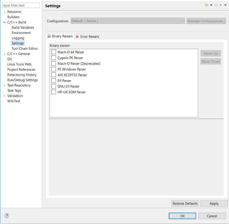

ich habe in eclipse 4.6.3 eine library erstellt (test.a), die ich jetzt
in einem anderen Projekt benutzen möchte (c).
Doch leider bekomme ich es nicht hin, diese
Lese immer, dass unter
Properties->C/C++Build->Settings->ToolSettings was eingestellt werden
muss. Doch unter Settings habe ich nur zwei Tabs:
Binary Parsers
Error Parsers
Habe dann unter
Properties->C/C++General->Paths and Symbols -> Libraries
die Library eingetragen.
Doch ich bekomme beim Bauen immer den Fehler: undefined rerence to
'function'
Wo bzw. wie kann ich es einbinden? Oder was muss ich machen?

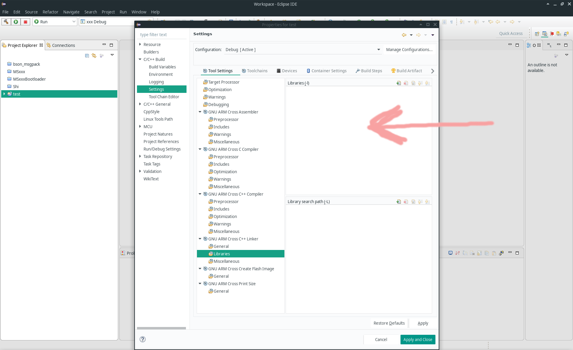

#5848785
Felix schrieb:
> Habe dann unter
> 'function'
Genau dort hätte ich sie auch eingetragen.
Wird die Library denn beim Linken auch verwendet? Du siehst ja ob eine
entsprechende -l Option beim Linkeraufruf eingefügt wird.
