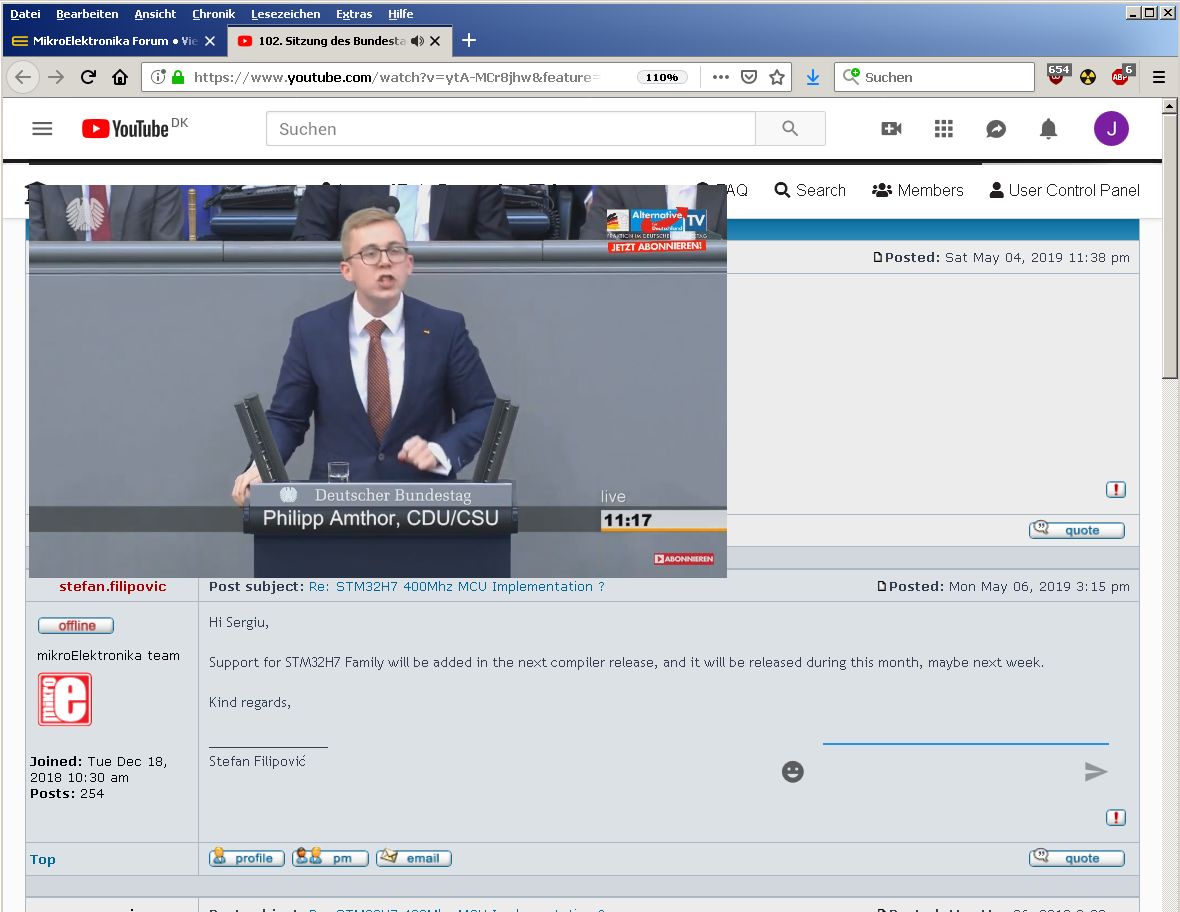

seit dem PlugIn-Bug von Firefox sind mir zwei weitere Dinge
aufgefallen.
1. wenn FF über längere Zeit läuft, dann baut sich das aktuelle
Fenster manchmal nicht mehr auf. So kommt es, wie in der Screen-
Copy ersichtlich, dass nur das Video (hier YT) "durchkommt", aber der
Rest der YT-Seite nicht aktuallisiert wird.
2. manchmal kommt es dazu, dass wenn man rechts auf einen Link
klickt, um dessen Inhalt in einem weiteren Tab anzuzeigen, der
Tab zwar aufgeht und angezeigt wird, aber ein Laden des Inhaltes
ausbleibt. Dabei sind keine Ladeversuche/-links unten links zu
sehen. In diesem Zusammenhang passiert es auch öfter, wenn man
mit '+' einen weiteren Tab öffnet und z.B. Google aufrufen möchte.
Es passiert dann einfach nichts.

Hatte ich sehr lange Zeit mit 32Bit-Linux auch. Da waren dann die Tabs
nicht mehr responsiv, es gab keine Bilder mehr oder er ist beim Neuladen
von Seiten abgestürzt. Allerdings lief der FF da auch immer einige Tage
durch. Vermutlich hat er einfach nur ein schlechtes Memory-Management,
er hat sich immer an 3GB angenähert.
Seit 64Bit ist das kein Thema mehr.

Der Win 7 64 Bit PC auf der Arbeit machte mir auch massiv Probleme mit
dem aktuellen Firefox. Bei 8 offenen Tabs Speicherverbrauch jenseits der
4GB. Regelmäßig hat das Speichern von Dateien in anderen Programmen bei
laufendem Firefox dazu geführt das der gesamte Rechner für Minuten
einfriert - inklusive Mauszeiger. Anfangs dachte ich er wäre ganz
abgestürzt, bin da etwas ungeduldig.
Könnte aber auch mit einem Windowsupdate zusammenhängen, bei mir ist
trat das Problem erst seit dem Windowsupdate von vor zwei Wochen auf.
Aktuell nutze ich einen anderen Browser, bei dem werde ich wohl auch
bleiben. Ich habe bei diesem anderen Browser auch mal 32bit mit 64bit
verglichen. Die 32 Bit Version braucht bei den gleichen geöffneten Tabs
etwa 30-40% weniger RAM. Hängt vermutlich mit den verwendeten
Datenstrukturen(Größen) zusammen - Sehr viele kleine Objekte mit vielen
Zeigern, da machen sich 64 bit Zeiger bemerkbar.
Ich bleibe erstmal bei 32bit. Das ist langsam echt ein Witz mit den
Browsern/Webseiten, solche Unmmengen an RAM für ein paar Zeilen Text...

Sehr beruhigend zu wissen - dachte schon, meine HW hätte einen
Knacks (videoseitig).
@Rufus
Den Speicherbedarf hatte ich diesbezgl. noch nicht im Visir.
Werde ich mal drauf achten. Das wird es wohl sein...
Habe 16GB RAM, die unter 32bit nur zu 3GB genutzt werden :-(
Warum FF dann nicht auslagert, ist mir ein Rätsel.
