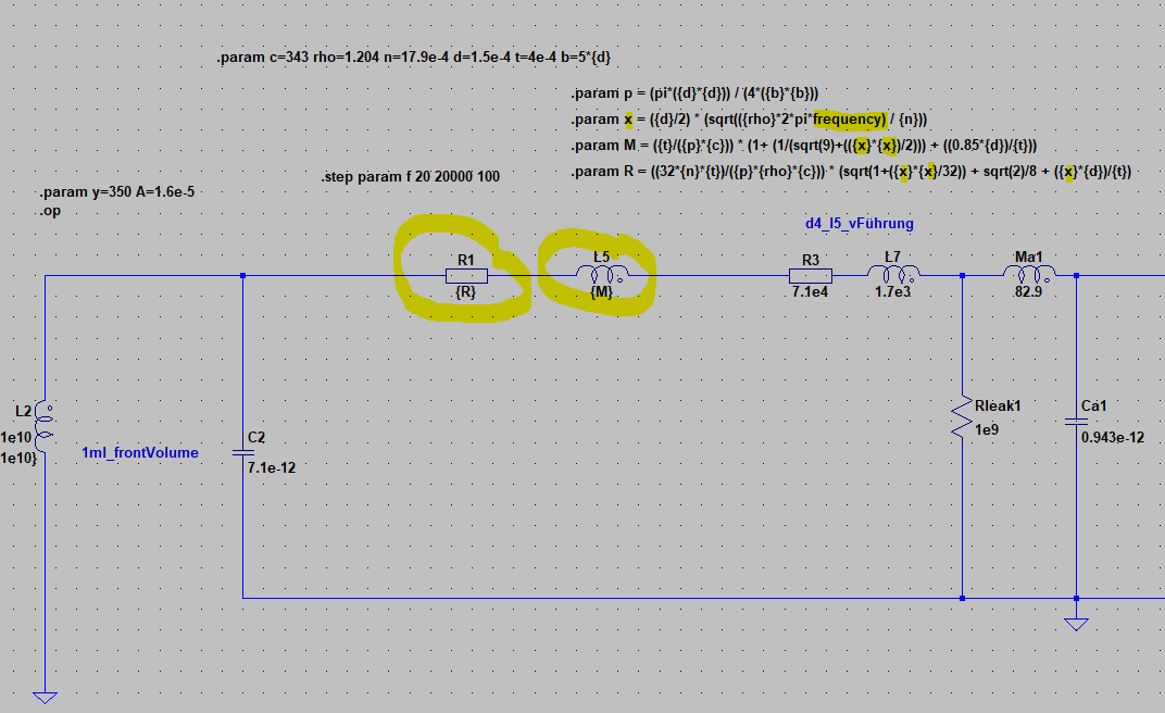

Hallo zusammen!
ich möchte einen Widerstand und eine Spule in Reihe realisieren, deren
Werte
jeweils von der Frequenz aus meiner .ac Analyse abhängig sind.
Mein aktueller gescheiterter Stand ist im Anhnag.
Wie kann ich die 2 Bauteile entsprechend ihrer Berechnungs-Formel
frequenzabhängig bekommen?

von Klaus R. (klara)
wo hast Du denn frequency definiert? Im step param steht für die
Frequenz die Variable f. Ich denke Du solltest statt frequency die
Variable f einsetzen.

von Fabian M. (moelfn)
Klaus R. schrieb:
> Hallo,
> mfg Klaus
Hallo Klaus,
das "frequency" steht da grad nur zur Veranschaulichung drin, um die
Abhängigkeit zu zeigen. Vorher habe ich das mit dem step parameter f
gemacht, das liefert aber nicht das Ergebnis wie ich es mir Vorstelle.
Wie gesagt, ich gehe davon aus, dass meine Herangehensweise zu nichts
führen wird, daher suche ich Alternativideen.

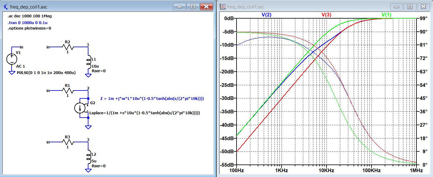

von Helmut S. (helmuts)
Ich habe mal ein Beispiel gemacht. Siehe die Dateien für LTspiceXVII im
Anhang.
Z = 1m +j*w*L*10u*(1-0.5*tanh(abs(s/(2*pi*10k))))
Das entspricht der nachfolgenden Laplace-Funktion der der gesteuerten
G-Quelle.
Laplace=1/(1m +s*10u*(1-0.5*tanh(abs(s/(2*pi*10k)))))
Die Funktion Z kommt in der Funktion in den Nenner. s ist jw (omega) in
der AC-Analyse. Ich habe durch 2*pi geteilt falls man die
Frequenzabhängigkeit in Hz hat. Das abs() ist notwendig. Ich wundere
mich warum Coilcraft das nicht drin hat. Du kannst ja mal das abs()
weglöschen um den Unterschied zu sehen. Das sieht interessant aus.
Den ohmschen Anteil, hier 1mOhm gewählt, benötigt man, wenn man im
Zeitbereich arbeiten will. Da geht 1/s nicht. Da benötigt man 1/(s + a).
Die Spule hat 10uH+1mOhm bei f=0Hz und 5uH+1mOhm bei sehr hohen
Frequenzen. Die Induktivität fällt von 10uH auf 5uH mit tanh(x). Die
Funktion tanh() dient zur Begrenzung damit auch bei höchsten Frequenzen
die Induktivität nie 0uH oder gar negativ wird.
Die gewählte Funktion hat keinen technischen Hintergrund. Ich wollte nur
sehen ob es prinzipiell funktioniert.
Die Phase geht bei tiefen Frequenzen nicht nach 90° wegen dem 1mOhm
Serienwiderstand.
tanh(x) = x für kleine x
tanh(x) = 1 für x>>1
