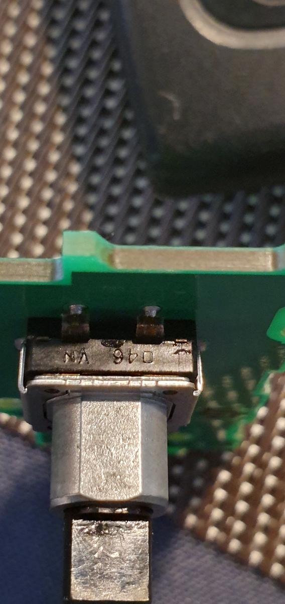

Hallo zusammen, kann mir vielleicht einer sagen was das für ein Poti ist? Verbaut ist er in einem Radio aus einem Peugeot 207 zum starten bzw. zur Lautstärkenregelung. Viele Dank

Der Aufdruck lautet 046 VN

Da mal suchen: https://www.alps.com/prod/info/E/HTML/Potentiometer/RotaryPotentiometers/RotaryPotentiometers_list1.html

Poti im Autoradio ist eine aussterbende Art. Sicher das es kein Encoder ist? Gibt es einen Anschlag?
#5846405

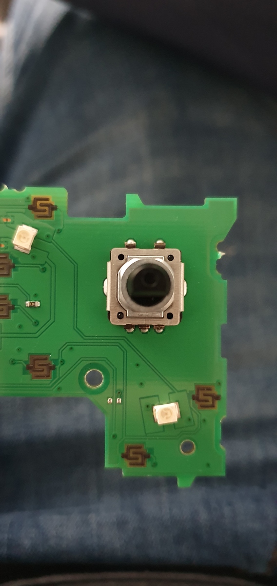

Sorry, kenne mich nicht wirklich mit Elektronik aus. Beim Bauteil lässt sich der Drehknopf nicht mehr drücken, sprich das Radio lässt sich nicht mehr einschalten. Wenn ich zwei Beinchen an der Rückseite brücke geht das Radio an. Wie die genaue Bezeichnung des Bauteils ist kann ich leider nicht sagen.

#5846415
Lässt es sich endlos drehen?
#5846420
Ja lässt sich endlos drehen.
#5846422
#5846424
Sieht schon mal gut aus. Leider hat der sechs Kontakte, meiner hat auf der einen Seite drei und auf der anderen nur zwei.
#5846427
Jabo schrieb: > Sieht schon mal gut aus. Leider hat der sechs Kontakte, meiner hat > auf > der einen Seite drei und auf der anderen nur zwei. Nö, schau noch mal genau hin.
#5846436
Hast recht ;) Den werde ich mal bestellen. Vielen Dank für deine Hilfe und schönes Wochenende.

Marcus schrieb im Beitrag #5846410: > Drehknopf und drücken passt irgendwie nicht zusammen. Oder ist es ein > Drehknopf mit eingebautem Taster oder Schalter? Du hast natürlich Recht. Da gehört eine Drehdrückknopf drauf gesteckt. Besser anhören tut sich das nicht und letztendlich ist es dem Knopf egal, ob da ein Poti oder ein Poti mit Tastfunktion hinter sitzt.
#5846467
Jabo schrieb: > Ja lässt sich endlos drehen. hmmmm schrieb: > DAS Potentiometer DER Drehencoder
#5846474
> DAS Potentiometer ist kaputt! Weil: > Ja lässt sich endlos drehen. Jabo schrieb: > Wenn ich zwei Beinchen an der Rückseite brücke geht das Radio an. Vielleicht wäre es das einfachste für Dich, an dieser Stelle einen zusätzlichen Druckknopf anzulöten.
