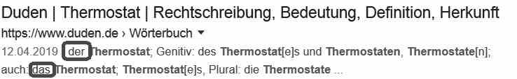

ist zwar etwas Offtopic aber ich stolpere immer darüber, wie es nun
eigentlich richtig heißt.
Der oder das Thermostat.
Laut Duden soll beides richtig sein,
was bevorzugt Ihr denn? Würde mich schon interessieren.
Der Duden definiert nicht, was "richtig" ist, sondern gibt nur wieder,
was ausreichend oft so verwendet wird. Und da es insbesondere in einigen
südlichen Bundesländern sehr ... andere Ansichten gibt ("der Butter, der
Radio"), ist also nichts falsch.
Das funktioniert anders als bei der Académie Française, die festlegt,
was richtig ist.

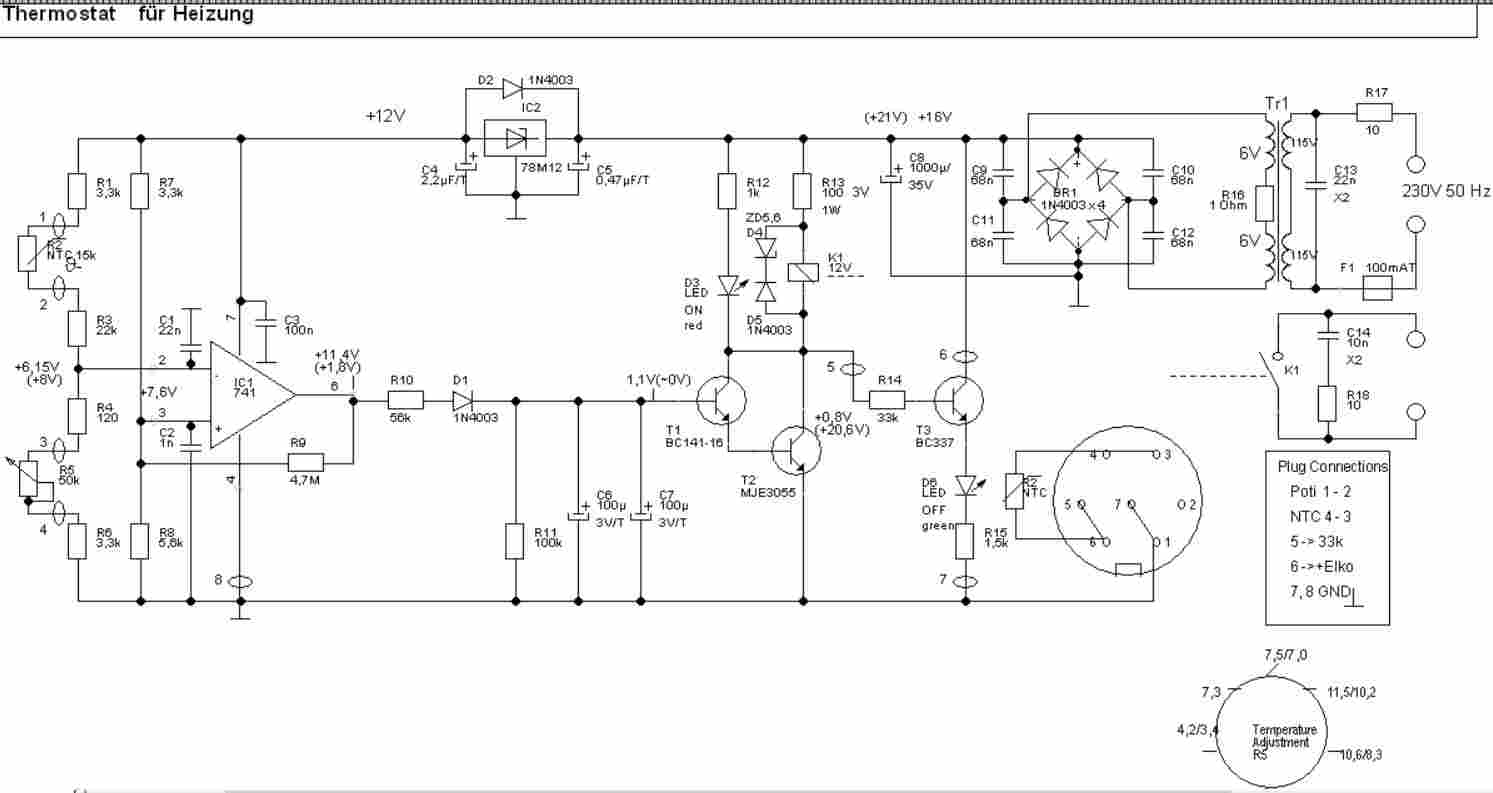

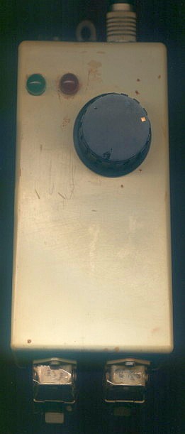

Hatte mal eine Kühlschrank wieder zum Leben erweckt, indem ich eine
separate
Temperatursteuerung bastelte.
Im Bild für Heizung.
Wenn man Poti und NTC vertauscht, ist es für Kühlschrank geeignet.
Hat am Anfang nur einen großen Nachteil:
Die Hysteres ist zu klein. Sprich, der Kühlschrank schaltet zu oft.
Deswegen die Hysterese etwas größer machen.
Man kann an den langsam heller werdenden Leuchtdioden die Tendenz sehr
gut ablesen und durch Drehen am Knopf den Schaltvorgang verhindern oder
nachjustieren.
